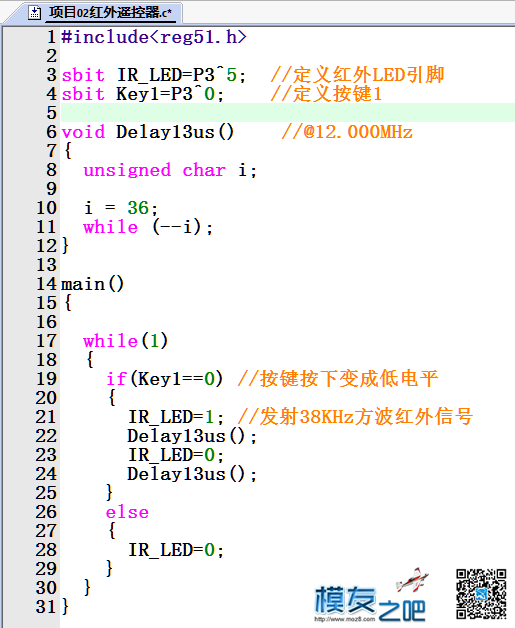

1.2 发射38kHz红外信号
什么是红外线?红外线也是光的一种,只是人眼看不见而已。所有的物体都会发射红外线,电灯也会发射红外线,为什么开了灯红外接收机的灯不亮,只有按下电视遥控器灯才会亮?
这是因为在红外接收头里,已经秘密做了协议,只有收到闪烁频率为38KHz的红外线,才会认为有正确信号。
也就是说,如果你能把一个手电筒一秒内开关3万8千次,就可以被红外接收机识别。
人没有那么快,但是神奇的单片机可以啊,一秒开关一百万次都轻松,你需要动脑筋想想怎么去写程序实现?
很简单,算一下38KHz的周期大概是26微秒,让遥控器发射13微秒红外线,再关闭13微秒,循环发射即可。
按下按键就能让接收机有反应的程序:

如果发射和接受离得很远,一直按着按键,亮半秒就不亮了,如果发射接受离得很近,那么按下去就可以一直亮,不知道为什么
接收头饱和了  详情 回复 发表于 2016-10-31 01:01

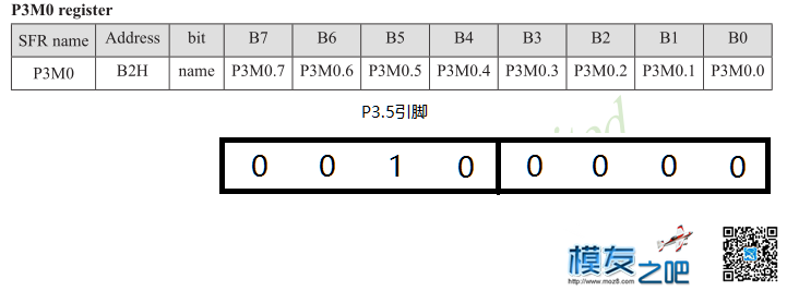

做完1.2,你应该会发现我们的遥控器距离没有电视的遥控器距离远,几米外就没反应了。为什么?
复习知识点(11),这是因为现在单片机的高电平输出电流只有不到1ma,发射的红外线太小。
除了像第一个项目一样用三极管放大电流,只驱动一个LED的话,还可以直接使用单片机20ma电流的推挽输出模式。
知识点(38) 声明特殊寄存器 sfr P3M0=0xb2;
sfr 是声明寄存器的关键词;
P3M0 是设置P3口输出模式的寄存器;
0xb2 是P3M0这个寄存器的地址。
就跟sbit声明单片机引脚一样,声明之后程序里就可以使用。
知识点(39) <reg51.h>里装了什么
有足够好奇心的话你可以右键reg51、open打开看一看。其实里面都是寄存器声明哦,以后学习会逐个用到。
至于P3M0寄存器,是新型STC单片机新加入的,所以你要自己声明。
知识点(40) P3M0寄存器是什么
什么是寄存器?你可以想象为一个寄存器里有8个小房间,每个房间控制一个引脚,可以装1或者0,1代表打开推挽模式,0代表关。
第九课:看不见的信使——红外线  作者:我爱萝丽爱萝丽 498
知识点(41) 设置寄存器
怎么设置?直接写P3M0=0010 0000吗?
当然不是,我们人类用的是10进制,计算机用的是二进制,需要先换算才能正确写。

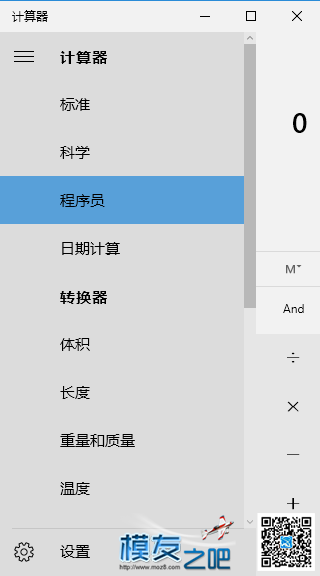

我知道很多人一想到进制之间的换算就会头晕,所以我推荐你使用电脑自带的强大工具“计算器”
打开Windows计算器工具,选择程序员选项:
第九课:看不见的信使——红外线  作者:我爱萝丽爱萝丽 8620
点击BIN二进制选项,输入0010 0000,(最前面的0不起作用)
你会看到DEC十进制选项里已经自动转换成10进制32,所以正确的设置应该是P3M0=32;
同时HEX十六进制选项里也显示了20,写成P3M0=0x20;也是可以的,加上0x代表16进制。 第九课:看不见的信使——红外线  作者:我爱萝丽爱萝丽 7952
