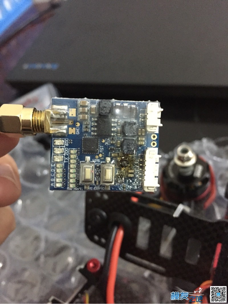

新买的奥姆威600mw图传,上电时由于天线松动给烧坏了,心疼啊!求问谁能修图传啊?

什么原因烧的呢?
发表于 2016-10-29 10:12:08 | 显示全部楼层
这还咋修,烧成那样了,返厂估计都不让修了,图传上电最好还是上天线呐,哥们,再买了。。。

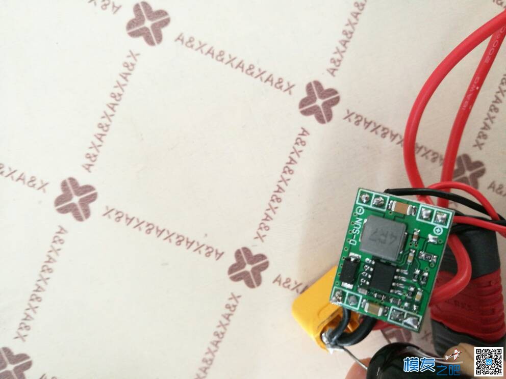

主芯应该没烧,把前面那个带屏蔽罩的芯拆下来,让后上网查下diy200mw图传的教程,弄个我照片上的dc-dc 降压5v的电源供电,应该能修好。

我这个就这样修的

估计功放烧了,我可以修或者帮你改,我这边有料,但是不保证修好。估计售后不会免费修,人为损坏。信的过在下就加qq617698751.魏

上次模友的是一个二极管炸了,你的是稳压IC炸了,型号622k,ck14可以代替。

你给说个方法,用飞控5v供电,加个s1117稳压三极管,轻还便宜。

 楼主| 发表于 2016-10-29 19:13:11 | 显示全部楼层
我的这个烧了以后是TX灯一直亮,两个按钮没有任何反应。
发表于 2016-10-29 19:56:19 | 显示全部楼层
那个电感旁边的ic烧了?用无水乙醇擦一下,看下型号买个相同的焊上去,之前我飞控稳压烧了就这么办的
