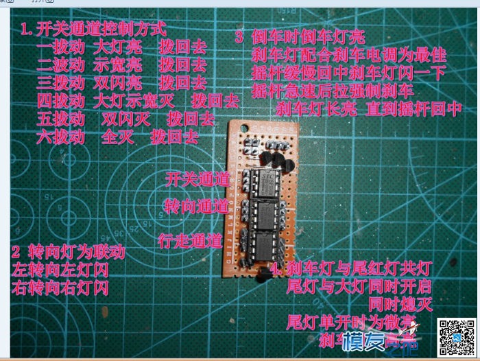

作为一名非常热衷于自制的模型玩家(主要是穷,买不起成品),曾经自制过靠机械来实现联动的车用灯,但是使用后发现效果很差。于是花钱买了市面上一套简易的灯组,使用之后觉得效果不是很好。后来我看到萝莉用51单片机制作的2.4g遥控器,发现原来单片机是一个如此神器的东西。于是我图书馆找资料、网上找视频,一步步的从连电阻都不明白的电子盲到开始自己写程序,设计电路。一代灯组就是我学习单片机以来做的第一个比较完整的电子设备,并且开源出来,在模友们的帮助下,黑牌一代灯组慢慢的趋于完善。在群里模友的强烈呼声中,我决定出一个详细的一代灯组制作教程。记住我们的口号DIY万岁。

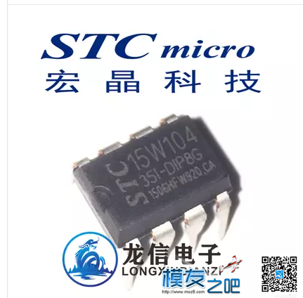

      stc15w104单片机三枚(也可以用stc15f104w),dip封装

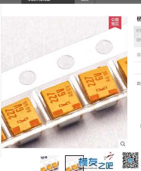

        220uf胆电容 两个,3528封装
      楼下小黑自制车用联动灯组 模型,遥控器,开源,DIY,楼下小黑 作者:楼下的小黑 7763

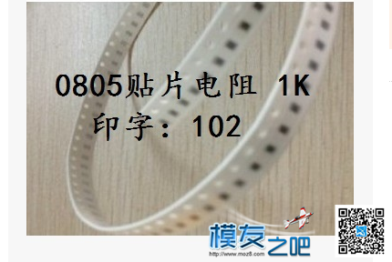

        电阻三种规格    1k (102) 10k(103)   5k(502)  若干  0805封装

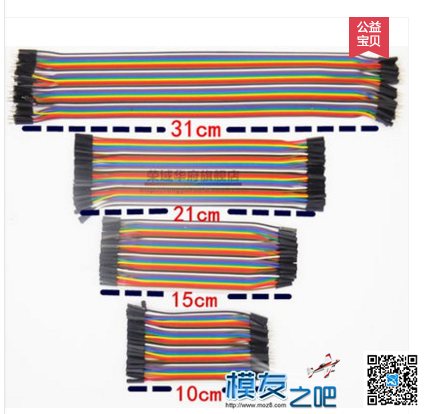

        2.54插针若干,洞洞板一张,杜邦线若干   洞洞板没放图
      楼下小黑自制车用联动灯组 模型,遥控器,开源,DIY,楼下小黑 作者:楼下的小黑 2922

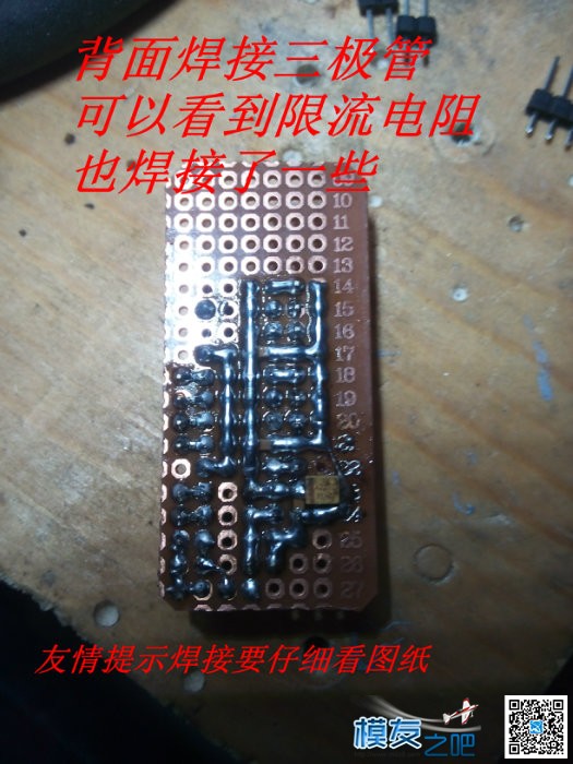

 楼主| 发表于 2016-10-29 19:08:48 | 显示全部楼层

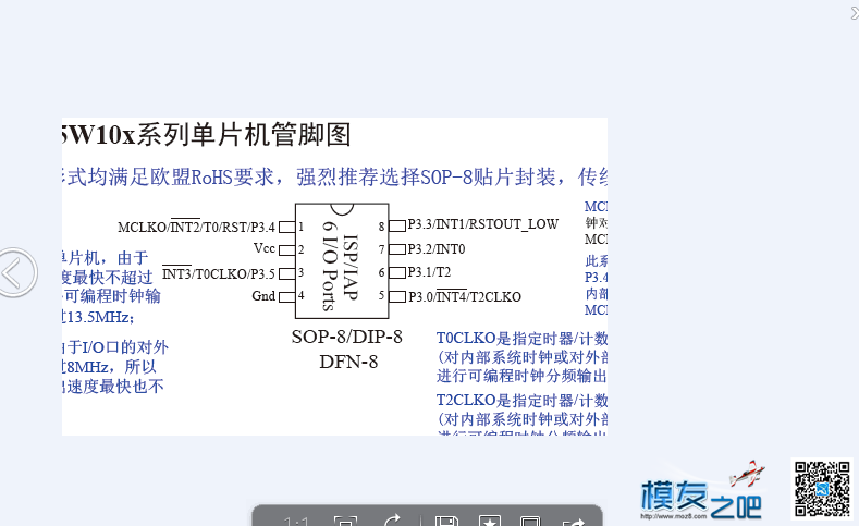

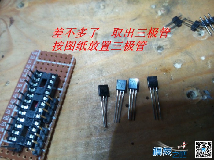

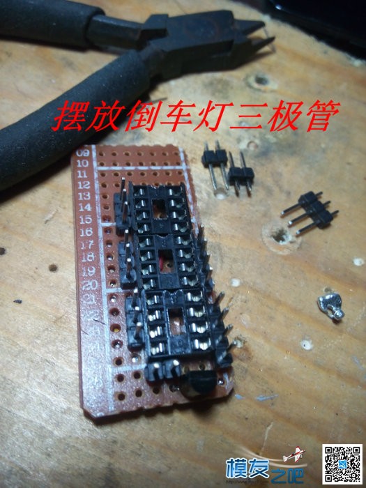

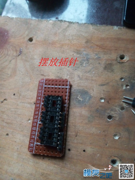

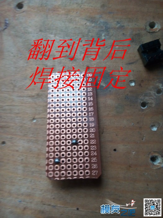

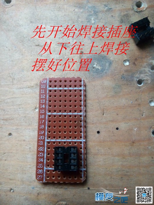

材料准备完毕  开始焊接在焊接之前简单的介绍一下使用的单片机
中间有个缺口的位置向上 正面摆在面前  逆时针依次是1到8脚
对于单片机插座 有个缺口的地方也是要放到上面
楼下小黑自制车用联动灯组 模型,遥控器,开源,DIY,楼下小黑 作者:楼下的小黑 8192
稍等  先把图纸给大家上传了  cad格式的 楼下小黑自制车用联动灯组 模型,遥控器,开源,DIY,楼下小黑 作者:楼下的小黑 6163 灯组一代图纸(103电容改104画错了).rar (52.02 KB, 下载次数: 86)

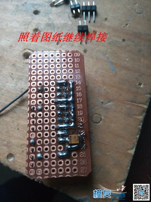

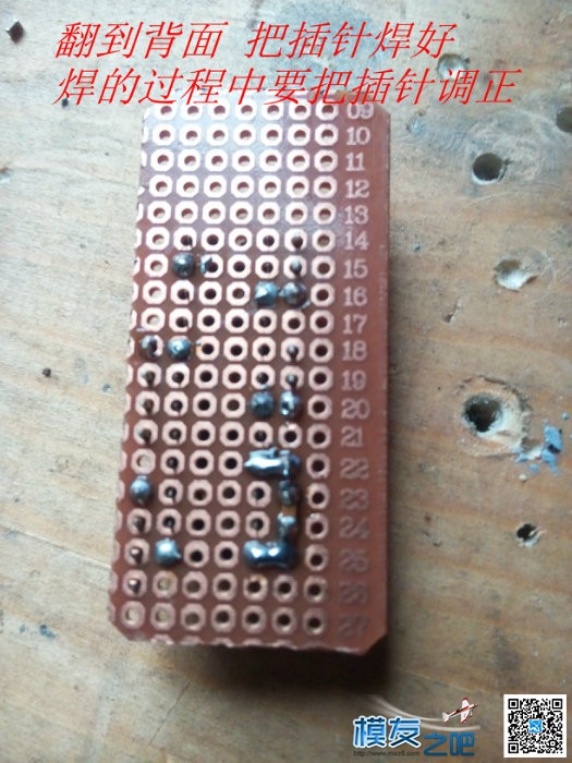

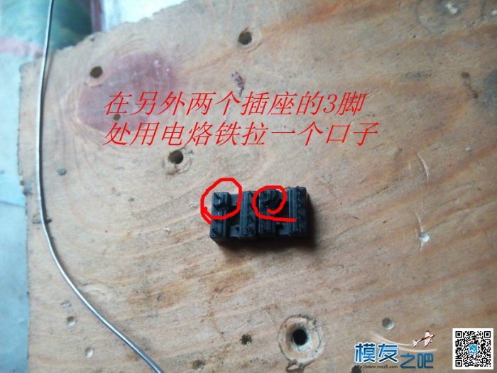

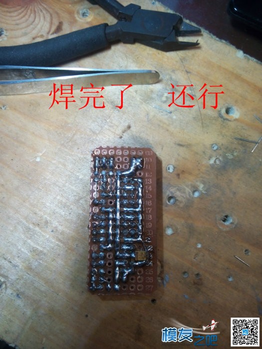

焊接的过程最好按一定顺序  防止漏焊 焊完后拿万用表检查一遍 楼下小黑自制车用联动灯组 模型,遥控器,开源,DIY,楼下小黑 作者:楼下的小黑 5486 楼下小黑自制车用联动灯组 模型,遥控器,开源,DIY,楼下小黑 作者:楼下的小黑 2691 楼下小黑自制车用联动灯组 模型,遥控器,开源,DIY,楼下小黑 作者:楼下的小黑 6086 楼下小黑自制车用联动灯组 模型,遥控器,开源,DIY,楼下小黑 作者:楼下的小黑 3923 楼下小黑自制车用联动灯组 模型,遥控器,开源,DIY,楼下小黑 作者:楼下的小黑 4326 楼下小黑自制车用联动灯组 模型,遥控器,开源,DIY,楼下小黑 作者:楼下的小黑 7164 楼下小黑自制车用联动灯组 模型,遥控器,开源,DIY,楼下小黑 作者:楼下的小黑 8124 楼下小黑自制车用联动灯组 模型,遥控器,开源,DIY,楼下小黑 作者:楼下的小黑 2586 楼下小黑自制车用联动灯组 模型,遥控器,开源,DIY,楼下小黑 作者:楼下的小黑 6571 楼下小黑自制车用联动灯组 模型,遥控器,开源,DIY,楼下小黑 作者:楼下的小黑 8774 楼下小黑自制车用联动灯组 模型,遥控器,开源,DIY,楼下小黑 作者:楼下的小黑 2529 楼下小黑自制车用联动灯组 模型,遥控器,开源,DIY,楼下小黑 作者:楼下的小黑 983 楼下小黑自制车用联动灯组 模型,遥控器,开源,DIY,楼下小黑 作者:楼下的小黑 2897 楼下小黑自制车用联动灯组 模型,遥控器,开源,DIY,楼下小黑 作者:楼下的小黑 7323 楼下小黑自制车用联动灯组 模型,遥控器,开源,DIY,楼下小黑 作者:楼下的小黑 319 楼下小黑自制车用联动灯组 模型,遥控器,开源,DIY,楼下小黑 作者:楼下的小黑 8820 楼下小黑自制车用联动灯组 模型,遥控器,开源,DIY,楼下小黑 作者:楼下的小黑 9537 楼下小黑自制车用联动灯组 模型,遥控器,开源,DIY,楼下小黑 作者:楼下的小黑 7629 楼下小黑自制车用联动灯组 模型,遥控器,开源,DIY,楼下小黑 作者:楼下的小黑 8993 楼下小黑自制车用联动灯组 模型,遥控器,开源,DIY,楼下小黑 作者:楼下的小黑 9072
楼下小黑自制车用联动灯组 模型,遥控器,开源,DIY,楼下小黑 作者:楼下的小黑 1746

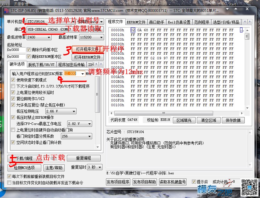

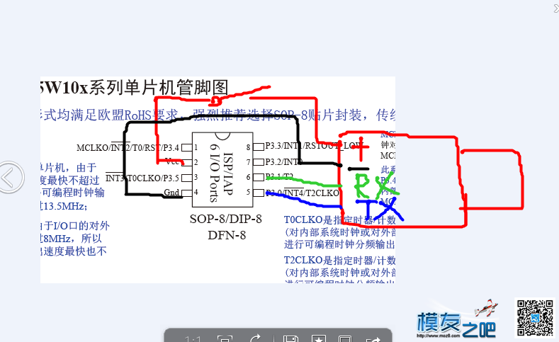

板子焊接好后 来教大家关键的下载程序
  首先用在洞洞板上把剩余的一个单片机插座焊上去  把  2  4   5  6脚引出来
   楼下小黑自制车用联动灯组 模型,遥控器,开源,DIY,楼下小黑 作者:楼下的小黑 6721
焊接好插座后 开始用杜邦线把线和下载器连接到一起
2脚接下载器5v  4脚接下载器负极  5脚接下载器tx  6脚接下载器rx
2脚的正极线上焊接一个开关
楼下小黑自制车用联动灯组 模型,遥控器,开源,DIY,楼下小黑 作者:楼下的小黑 5237
然后电脑上安装 stc单片机下载软件
  下载软件太大了 附件无法上传  大家可以到群里下载  群号 173810373
软件安装好之后打开  设置
楼下小黑自制车用联动灯组 模型,遥控器,开源,DIY,楼下小黑 作者:楼下的小黑 5577
楼下小黑自制车用联动灯组 模型,遥控器,开源,DIY,楼下小黑 作者:楼下的小黑 2853 程序合集.rar (2.66 KB, 下载次数: 58)
设置好之后点击下载   重新给单片机上电(正极接了个开关) 就可以给单片机下载程序了
从上到下  三个单片机依次分别烧写  总控   转向   刹车  程序如果大家不明白如何烧写  可以看看视频

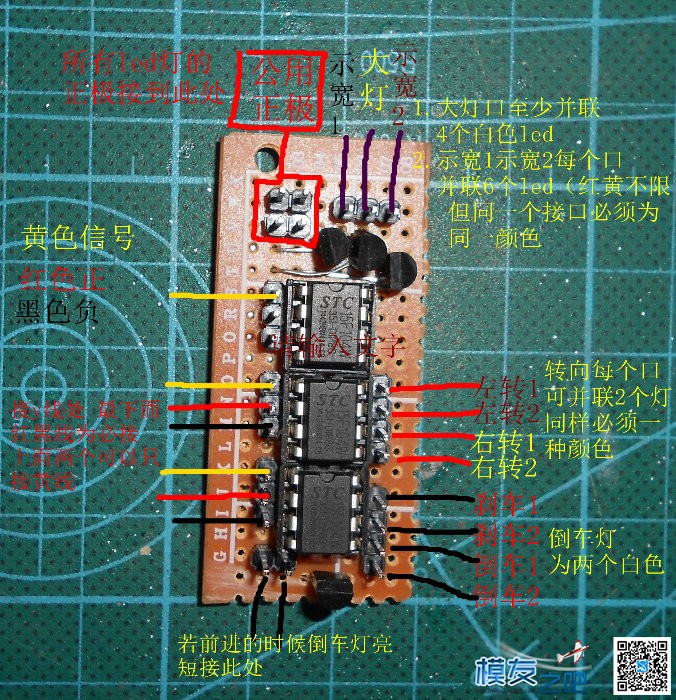

重要说明
      转向 和油门,首次自动记忆摇杆的中位 。如果要修改摇杆的中位 ,先开控然后把对应单片机的6脚和负极接在一起 ,然后给灯组上电 ,就会重新记忆中位。看到其他灯闪烁,表示记忆完成。
ok程序烧写好  把单片机按顺序安在插座上接下来就是接线啦  接线说明
楼下小黑自制车用联动灯组 模型,遥控器,开源,DIY,楼下小黑 作者:楼下的小黑 7436 楼下小黑自制车用联动灯组 模型,遥控器,开源,DIY,楼下小黑 作者:楼下的小黑 6299 楼下小黑自制车用联动灯组 模型,遥控器,开源,DIY,楼下小黑 作者:楼下的小黑 5703 楼下小黑自制车用联动灯组 模型,遥控器,开源,DIY,楼下小黑 作者:楼下的小黑 4512
