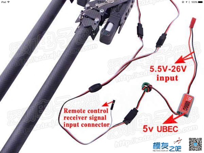

我的电动收放起落架用遥控器控制就一个舵机正常动作而另一个不动作.在舵机检测仪上两个舵机动作正常.这是什么原因呢?谢谢泡泡老师.

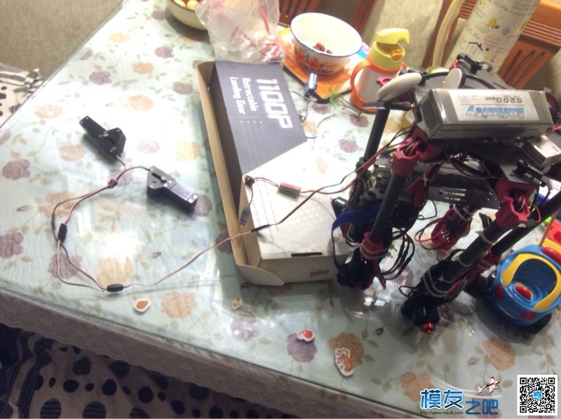

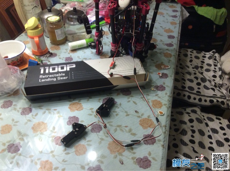

发个你接的图片让大家帮你看看
谢谢.帮忙看看

发表于 2016-11-1 06:49:20 | 显示全部楼层
发个你接的图片让大家帮你看看

检查你的Y线是不 是接对了 另一个 肯定是没有收到信号 红线并在一起 白线并在一起 接接收机上

应该是起落架供电不足,起落加是单独供电的吗?
感谢泡泡老师.起落架是单独用了一个5A的bec供电.和飞机是用一个总电源.

记的这个起降架供电电压应该是6V的吧?

记的这个起降架供电电压应该是6V的吧?
泡泡老师您好.看店铺介绍应该是5V的

泡泡老师.起落架舵机两个接到Y线上.只有一个动作.拔下动作没问题的舵机插头那个不动作的舵机就动作了。就好像并联的水龙头
