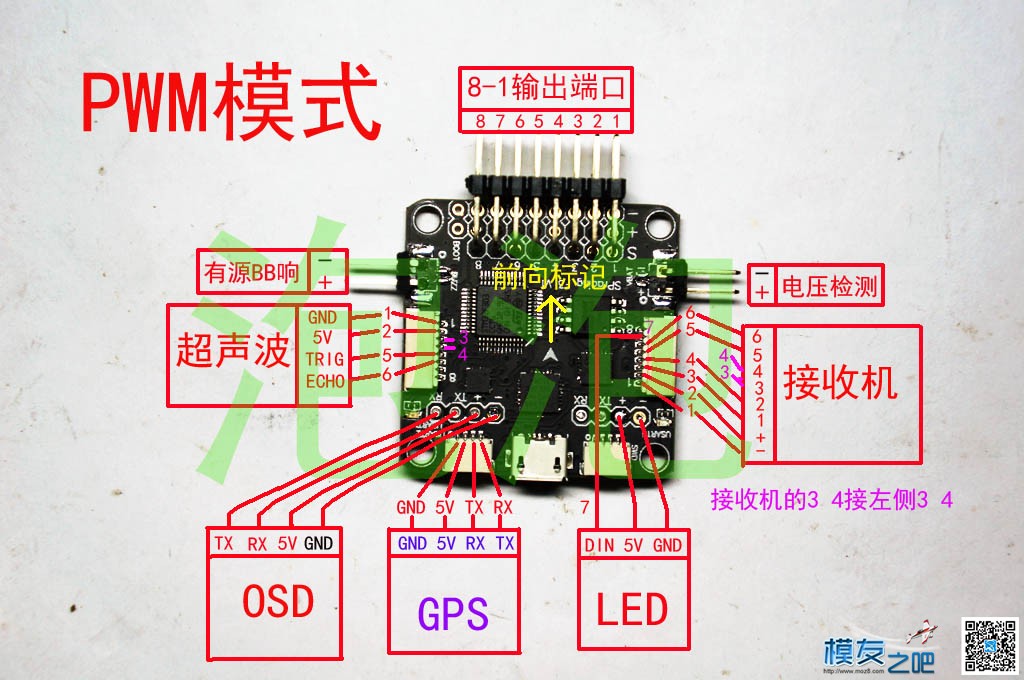

想要f3接天地飞7pwm接收机,方法
 楼主| 发表于 2016-12-31 13:35:12 | 显示全部楼层
tousta 发表于 2016-12-31 00:31
想要f3接天地飞7pwm接收机,方法
各种使用BF、CF软件飞控及CC3D的使用合集  作者:泡泡 3460
