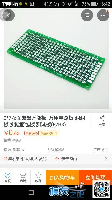

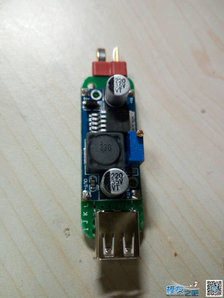

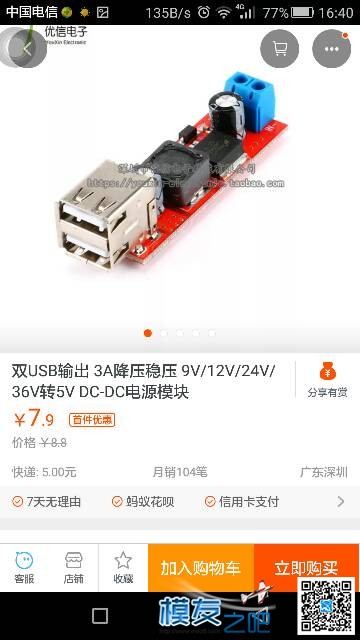

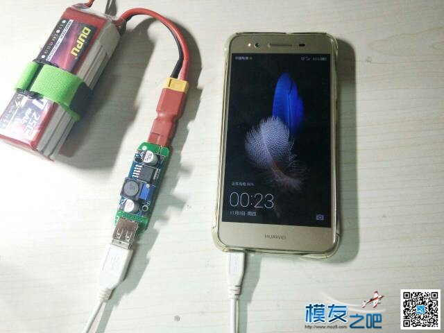

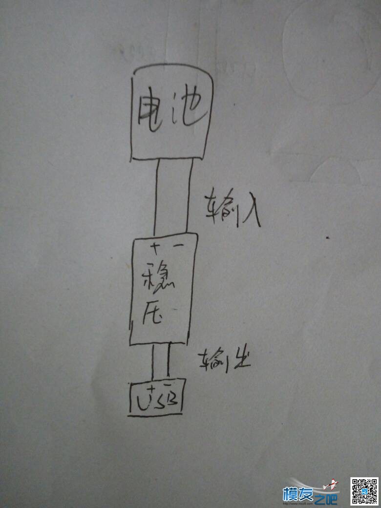

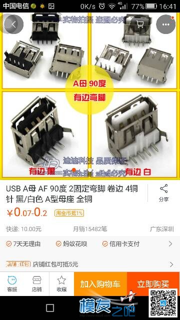

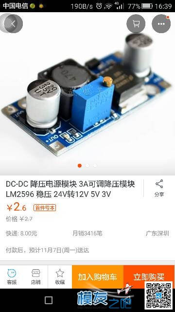

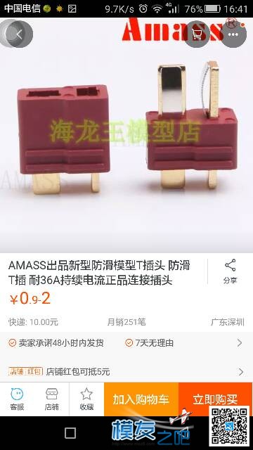

好了,进入正题,
当你出去飞灰机时手机快没电了,但你又不想拿充电宝,咋办呢,不要担心,接下来做一个小神器,解决你的烦恼,看图,场外随身充电宝(其实是不知道该叫啥) 还充电宝 作者:正正强 8247 场外随身充电宝(其实是不知道该叫啥) 还充电宝 作者:正正强 2523

发表于 2016-11-3 17:35:36 | 显示全部楼层
5V稳压就可以,记得USB口根据不同的手机要焊识别电阻,否则充电巨慢!

发表于 2016-11-3 18:10:13 | 显示全部楼层
话说伤手机不???????????????
发表于 2016-11-3 18:12:48 | 显示全部楼层
降压模块

 楼主| 发表于 2016-11-3 19:18:27 | 显示全部楼层
Power 发表于 2016-11-3 17:35 场外随身充电宝(其实是不知道该叫啥) 还充电宝 作者:正正强 6519
如何加呢?

发表于 2016-11-3 22:45:35 | 显示全部楼层
伤电池 伤手机  过两天就鼓包了
 楼主| 发表于 2016-11-4 00:27:16 | 显示全部楼层
云水禅心 发表于 2016-11-3 22:45 场外随身充电宝(其实是不知道该叫啥) 还充电宝 作者:正正强 9880
伤电池 伤手机  过两天就鼓包了
为啥?
发表于 2016-11-4 08:46:40 | 显示全部楼层
100C充电。。
 楼主| 发表于 2016-11-4 09:12:32 | 显示全部楼层
武杰杰 发表于 2016-11-4 08:46 场外随身充电宝(其实是不知道该叫啥) 还充电宝 作者:正正强 7305
100C充电。。
没那么大吧,稳压正常输出是2.5a
发表于 2016-11-4 17:07:15 | 显示全部楼层
正正强 发表于 2016-11-3 19:18 场外随身充电宝(其实是不知道该叫啥) 还充电宝 作者:Power 6824
如何加呢?
USB口除了5V跟地之外还有两个数据传输脚,有的识别电阻就是两脚短接,有的要在地跟两脚之间接入适当阻值的电阻,具体多大阻值跟识别电路自行百度!不同品牌手机充电识别电阻值都会有不同
发表于 2016-11-4 19:02:12 | 显示全部楼层
直接4096上,2696体积又大,效率又低
