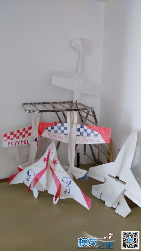

飞翼家族,就差79
我心飞翔 c1飞翼 电池,舵机,图传,飞控,FPV 作者:yxygl 6719

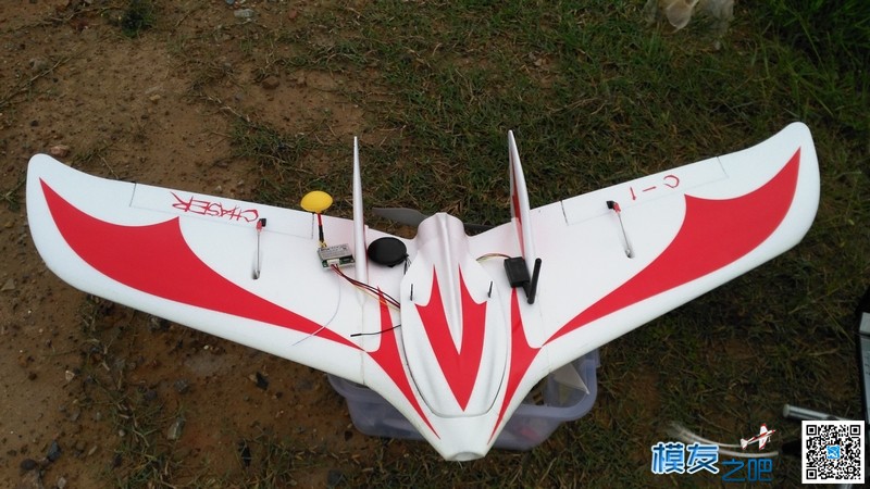

我的机机
我心飞翔 c1飞翼 电池,舵机,图传,飞控,FPV 作者:yxygl 4820
我的机机
我心飞翔 c1飞翼 电池,舵机,图传,飞控,FPV 作者:yxygl 6889

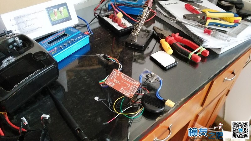

装上apm飞控
我心飞翔 c1飞翼 电池,舵机,图传,飞控,FPV 作者:yxygl 1732

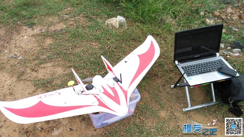

连上电脑调试校准
我心飞翔 c1飞翼 电池,舵机,图传,飞控,FPV 作者:yxygl 3557
飞控背面
我心飞翔 c1飞翼 电池,舵机,图传,飞控,FPV 作者:yxygl 8200
飞控osd短接
我心飞翔 c1飞翼 电池,舵机,图传,飞控,FPV 作者:yxygl 693
再次上机osd数据正常了
连上电脑检查
我心飞翔 c1飞翼 电池,舵机,图传,飞控,FPV 作者:yxygl 6503
连上电脑检查
我心飞翔 c1飞翼 电池,舵机,图传,飞控,FPV 作者:yxygl 9107
