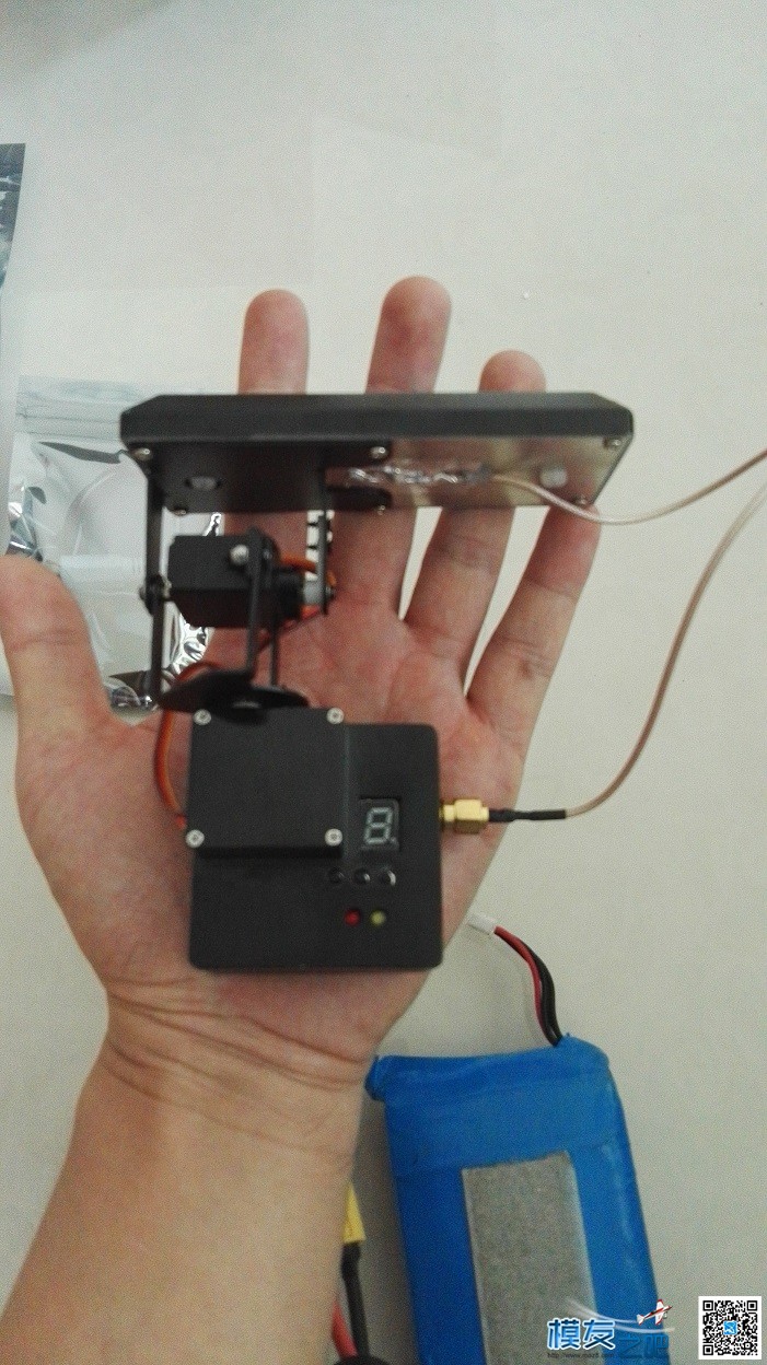

真的很小 一个巴掌不到的大小

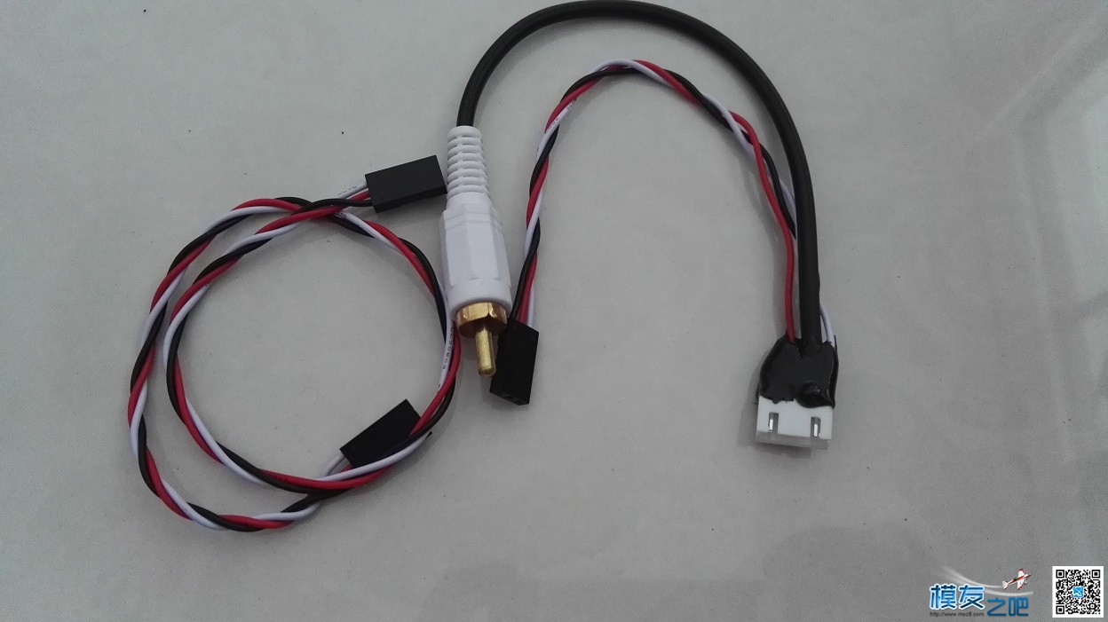

这线路要给差评哦,正式版的线头工艺请改进,建议选择几款一体屏做支持。

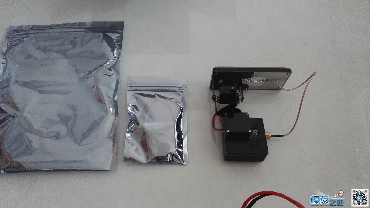

和标准版的AAT对比一下,看看差距,这意味着出门可以少带一个三脚架(如果把屏幕也固定到遥控上就省2个三脚架!!),一段很长的连接线或者转发设备。

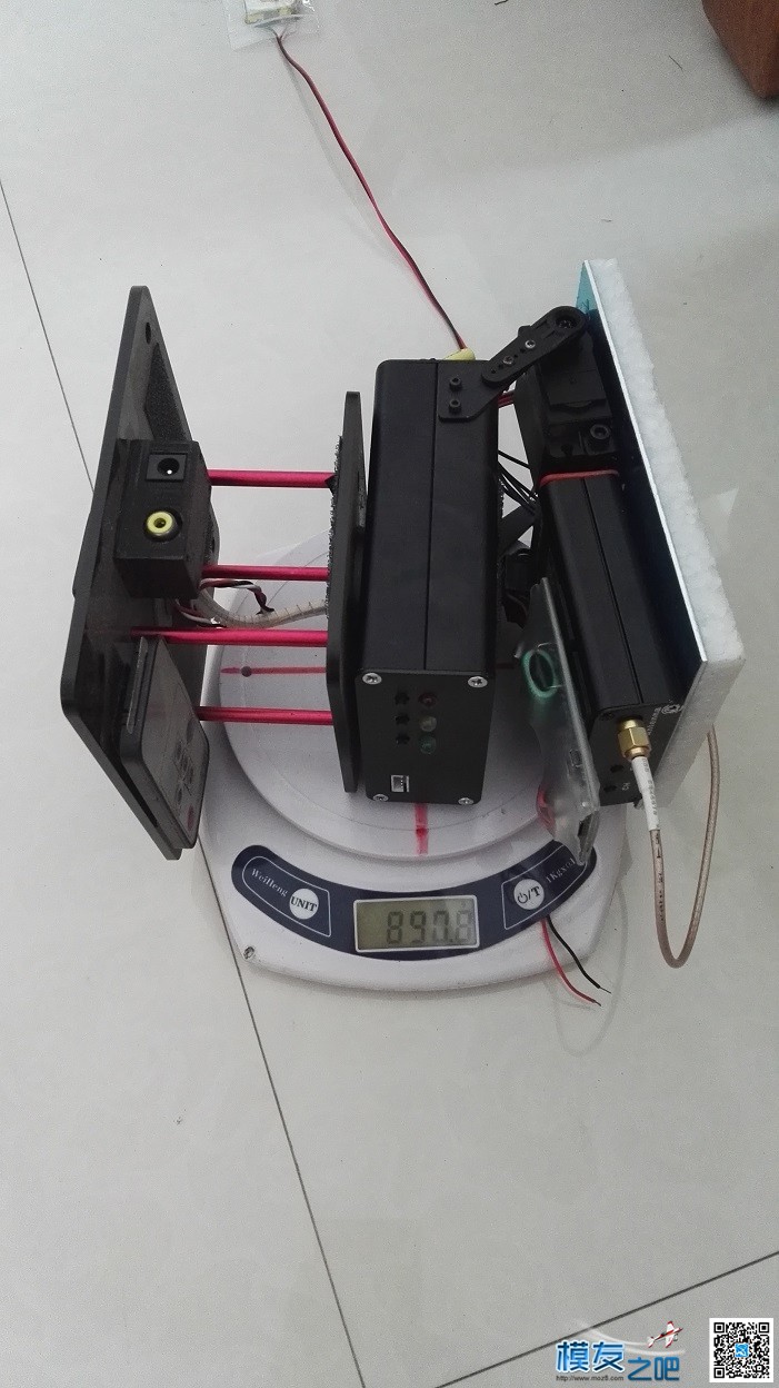

对比下重量 这个迷你版的只有100多克,挂在遥控上根本不嫌重
入手有屎以来最mini的AAT~~,超级小!!超级轻!!! 天线,舵机,图传,电机,机器人 作者:skylock 538
标准版的差不多2斤,
入手有屎以来最mini的AAT~~,超级小!!超级轻!!! 天线,舵机,图传,电机,机器人 作者:skylock 778
mini版和标准重量差距有700克,相当可观,而且自带的天线参数不错驻波小过1.1。
由于没得飞,所以先开始拆拆看了,A大说这个功能一点也没少。
三颗螺丝一卸,外壳打开了。

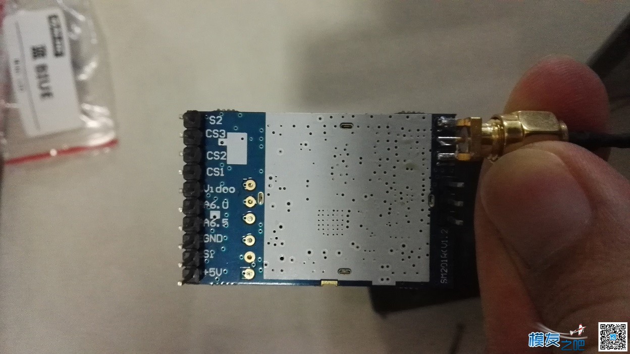

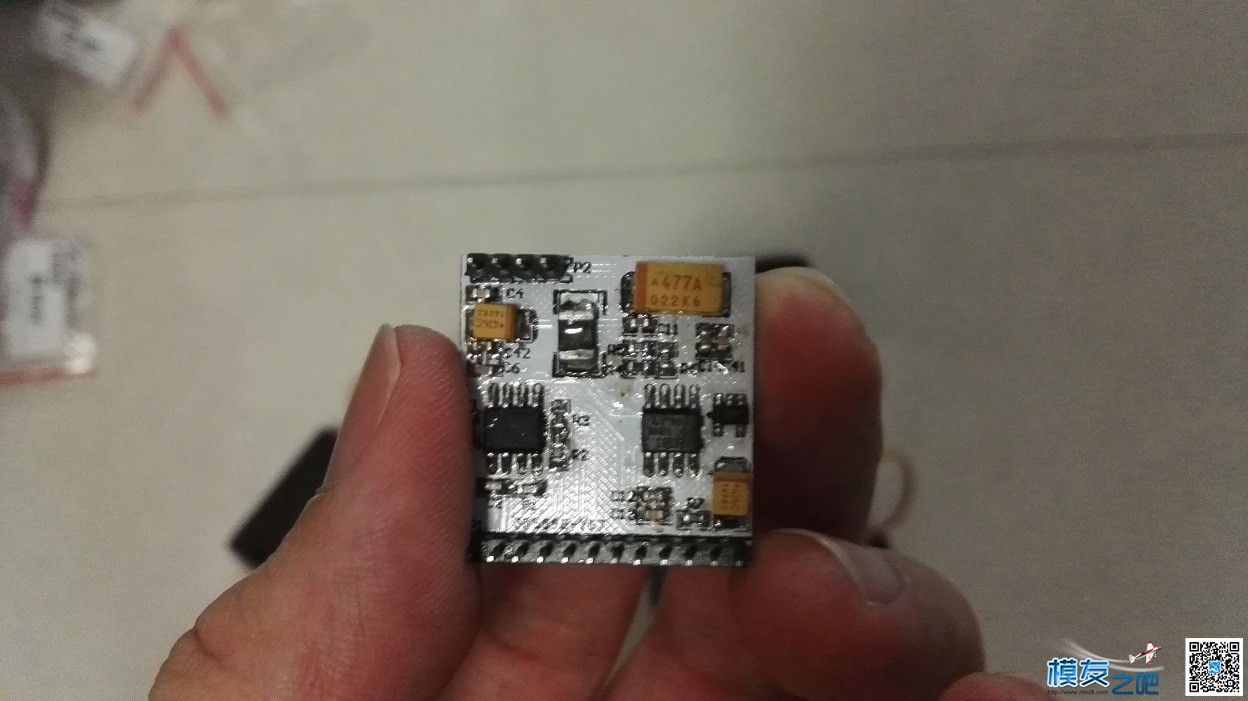

这个是图传接收模块
入手有屎以来最mini的AAT~~,超级小!!超级轻!!! 天线,舵机,图传,电机,机器人 作者:skylock 6841

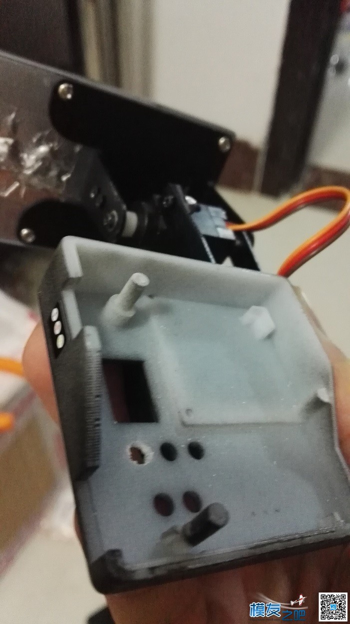

整个外壳是ABC材料cnc然后加喷漆的,可以看到刀路,如果是打印的结构没有这个强度,螺丝的固定方式不太好  我还是喜欢中规中矩的4角固定。
据说正式版本是开模注塑的,不知道开模后会不会把螺丝固定方式改一改……

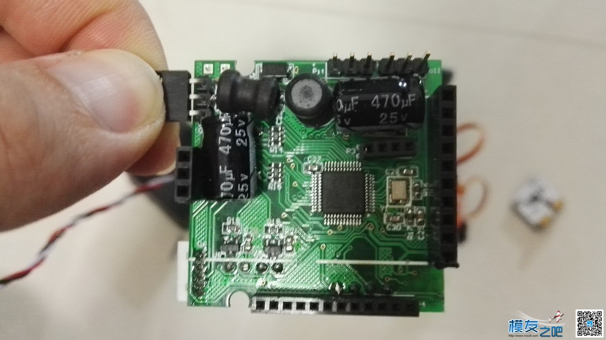

最后这层是AAT主板。 真够小的,罗盘贴在按钮这面,这AAT固定的时候还是要注意固定面不要有铁质物或者电磁干扰。

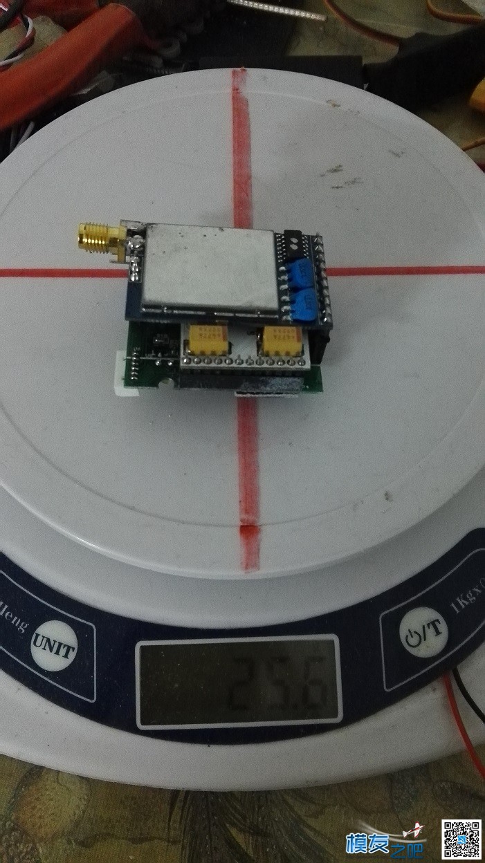

看看核心部件的重量,只有26克,A大可以考虑单出这个裸体设备了 我们拿来改装 天线宝宝……

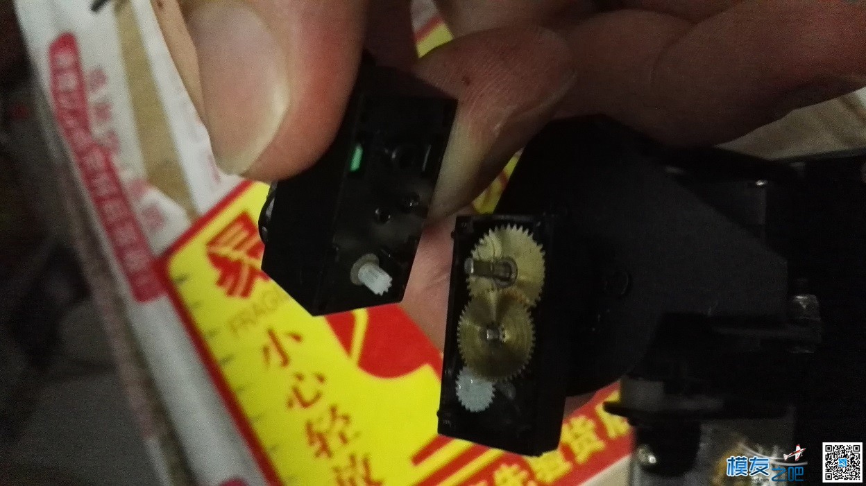

miniAAT的舵机看着是金属的340度机器人舵机(普通遥控信号能驱动180°),顺便一起拆了吧。
入手有屎以来最mini的AAT~~,超级小!!超级轻!!! 天线,舵机,图传,电机,机器人 作者:skylock 2560
这小电机用的线挺粗,功率也许比常见的银燕金属要大

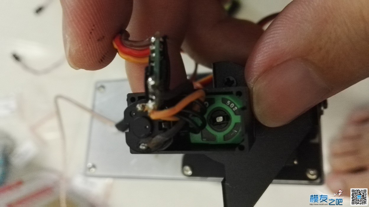

入手有屎以来最mini的AAT~~,超级小!!超级轻!!! 天线,舵机,图传,电机,机器人 作者:skylock 9507
看看里面的电位器。
入手有屎以来最mini的AAT~~,超级小!!超级轻!!! 天线,舵机,图传,电机,机器人 作者:skylock 1007
齿轮,A大是不是给卖舵机的坑啦,为什么没用用全金属的,虽然前两级齿轮受力非常小,不过AAT又不考虑精度,都用金属的应该没什么害处吧。
