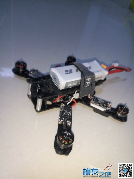

发表于 2017-1-25 13:55:28 | 显示全部楼层
只玩穿越 发表于 2017-1-24 21:58
放个照片上来欣赏一下,9分钟怎么做到的?
关键在于1104电机,6A电调,微型接收机,我发现用小一点的电机一定能飞更久,我图传还是一套标准图传,如果用一体的还能更轻,更持久

发表于 2017-1-25 15:19:42 | 显示全部楼层
江择民 发表于 2017-1-25 13:55
关键在于1104电机,6A电调,微型接收机,我发现用小一点的电机一定能飞更久,我图传还是一套标准图传,如 ...
不错,小鸡挺漂亮的!

发表于 2017-1-25 22:53:32 | 显示全部楼层
江择民 发表于 2017-1-25 13:55 130穿越机续航  作者:韩米格 5006
电池不错哦
发表于 2017-1-25 22:54:04 | 显示全部楼层
江择民 发表于 2017-1-25 13:55 130穿越机续航  作者:韩米格 2749
机臂还真能放下电调
发表于 2017-2-2 16:08:43 | 显示全部楼层
韩米格 发表于 2017-1-25 22:54
机臂还真能放下电调
6A的,正好放下,不说了,除夕炸鸡了翻滚失败高空倒扣水泥地,废了3个电机,,,想问问2S电池带1306电机可以么?
发表于 2017-2-2 18:59:32 | 显示全部楼层
江择民 发表于 2017-2-2 16:08 130穿越机续航  作者:韩米格 9218
6A的,正好放下,不说了,除夕炸鸡了翻滚失败高空倒扣水泥地,废了3个电机,,,想问问2S电池带1306电机 ...
可以,选择大kv,比如7500
发表于 2017-2-3 10:40:24 | 显示全部楼层
接收机身份去掉焊针  该剪的线剪掉
