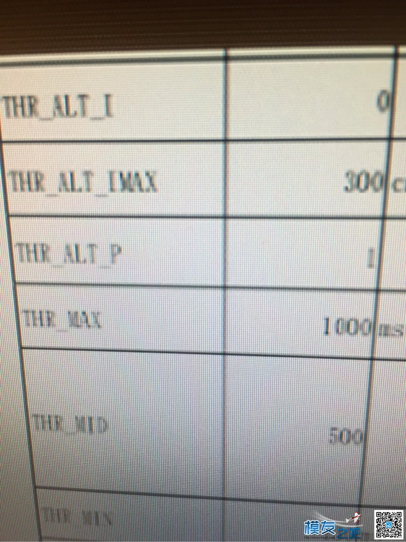

APM飞控重新刷了固件,现在加电飞不起来了,是怎么回事?

电机也转,而且也能加上电,就是飞不起来!之前飞也没问题,昨天好奇连接电脑想瞅瞅,可能点错了一些参数,结果现在加点飞不起来了,跟一风扇似的……APM,通电一切正常就是飞不起来。 飞控,固件,APM 作者:444CtPIXoP 1803

你连遥控器,解锁后好看看你电脑上的飞行参数,是否解锁!
你有没有外置GPS

好了,这个THR-MAX我的默认是80。。。我改成1000就好了……APM,通电一切正常就是飞不起来。 飞控,固件,APM 作者:444CtPIXoP 3712

好的!弄好就行!
