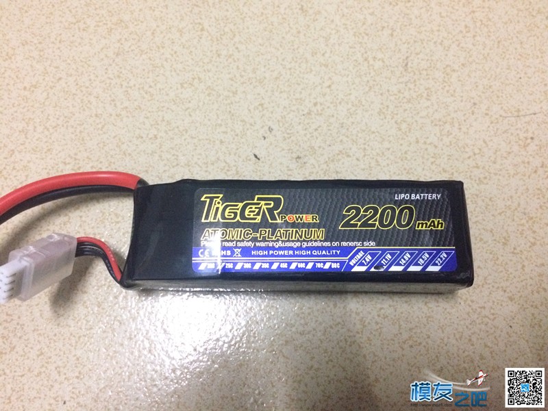

Tiger老虎 2200mAh 3S 25C电池到了也有几天了 感谢论坛给的测试机会 乘今天天气不错 进行了测试  测试机型是FMS 540 这款飞机本来是用4S电池的 但是之前我用3S电池也可以飞  也好飞
电池由一个纸盒包装 纸壳有碳纤维的纹理 挺不错的

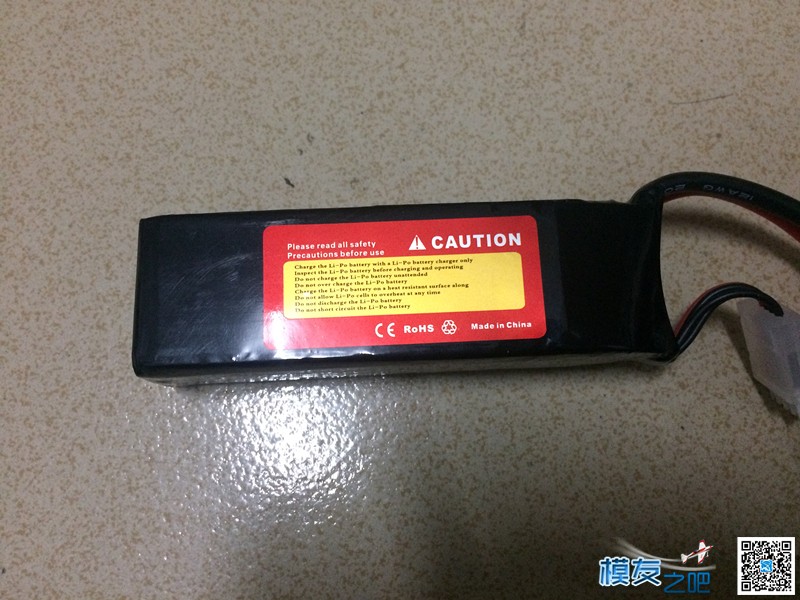

电池一面贴有带碳纤维纹理的贴纸 对立的一面贴有安全警告

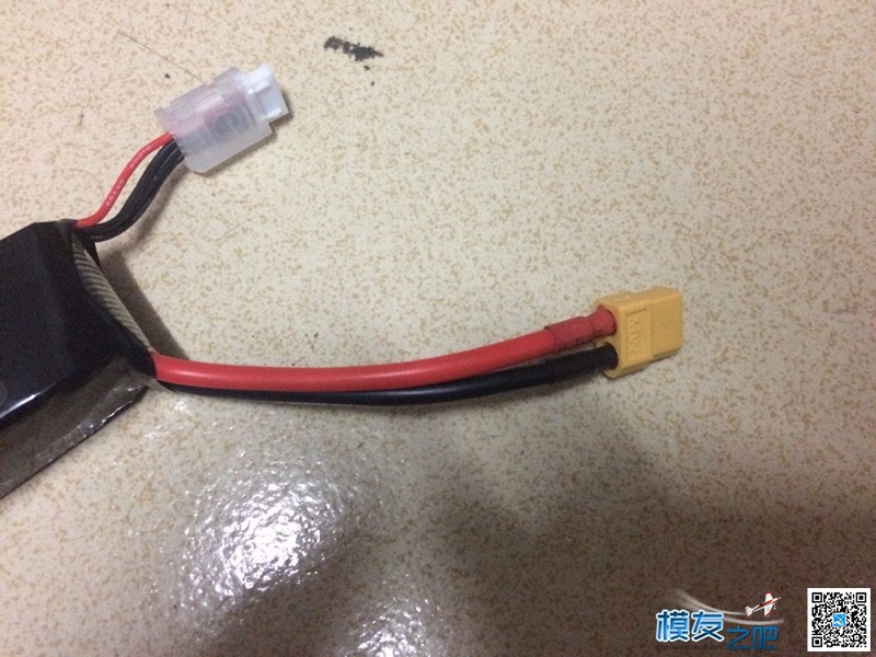

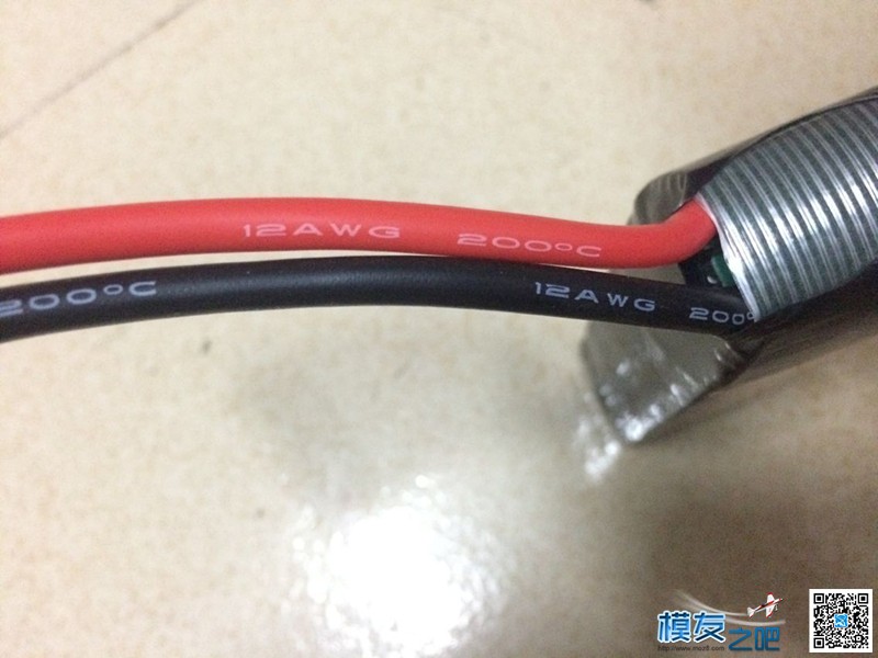

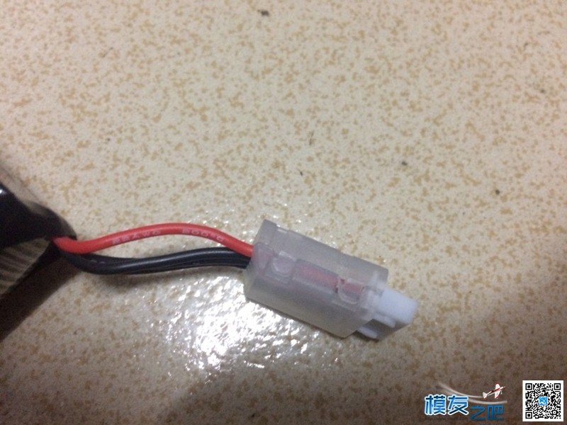

电池的动力线用的是12号的线 插头是XT60的 平衡线是22号的  平衡头带有保护器 点赞   Tiger老虎 2200mAh 3S 25C电池对比测试 电池,充电器,遥控器,今天天气不错,测试测试 作者:炸香机 1076

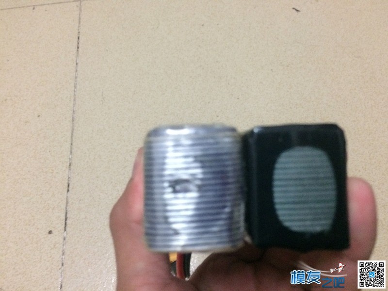

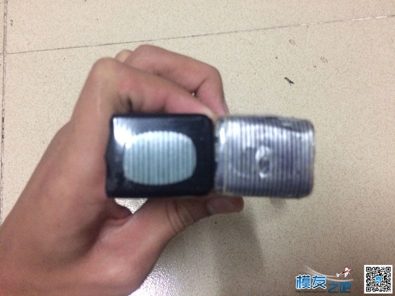

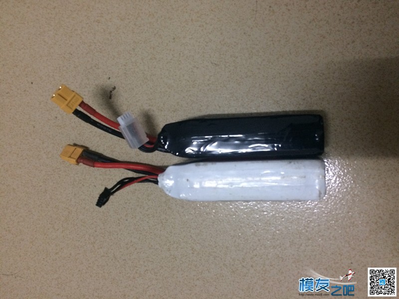

老虎电池和酷点2200mah 3s电池尺寸对比 宽和高基本一样 长度老虎略长于酷点

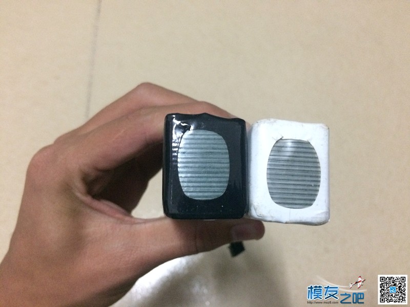

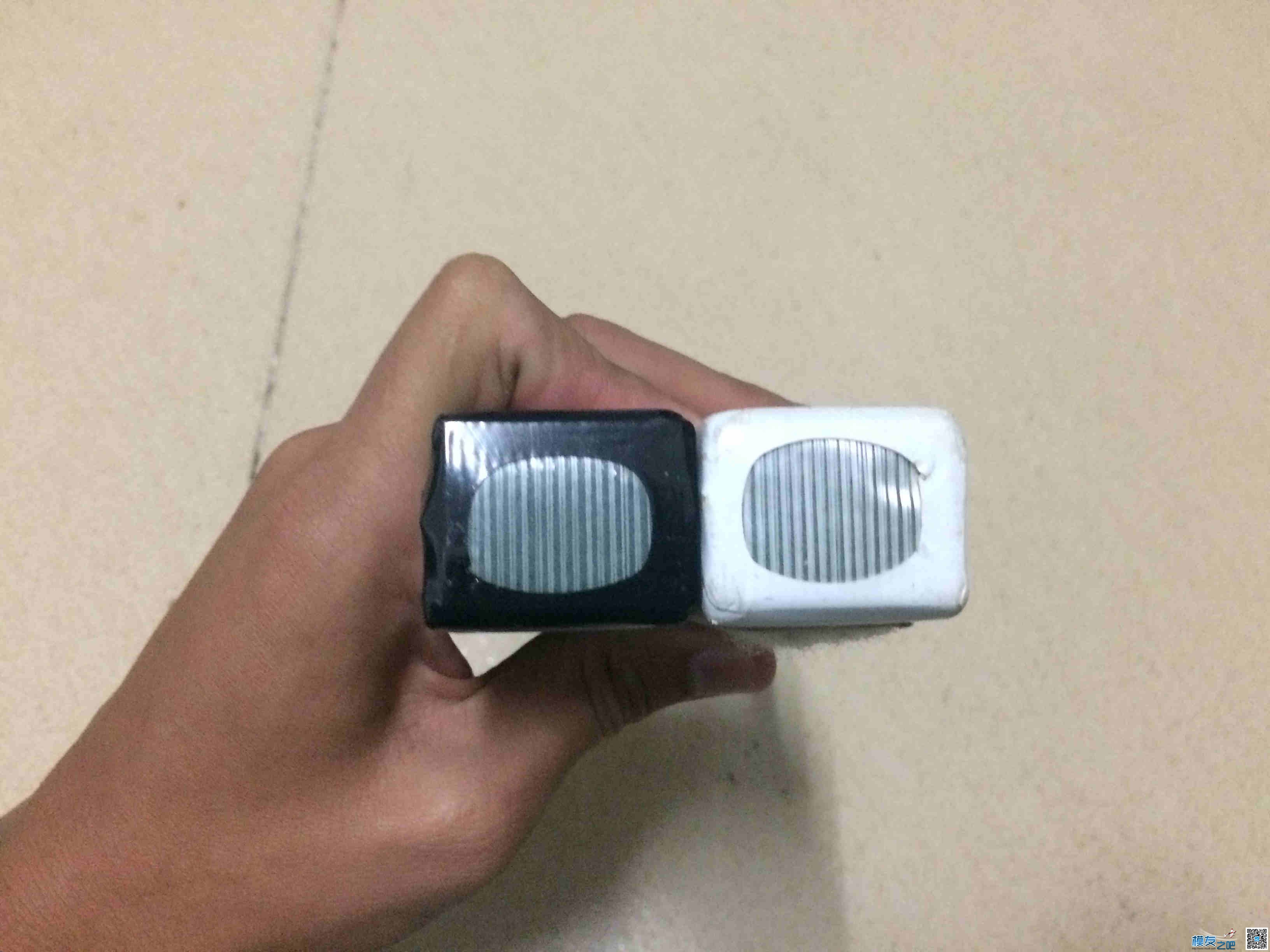

老虎电池和酷点2700mah 3s电池尺寸对比  三维基本一致

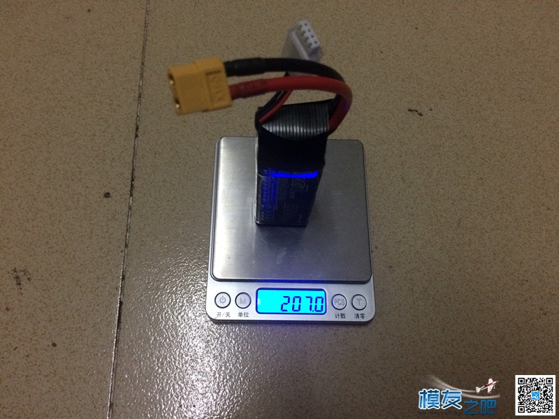

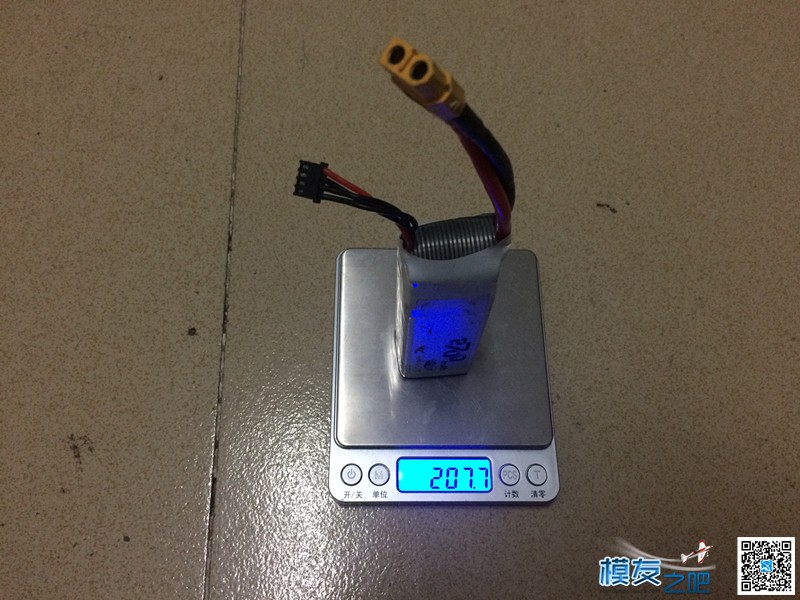

三块电池重量对比  老虎电池207g  酷点2200mah 196.7g  酷点2700mah207.7g  看起来老虎电池还是很有料的

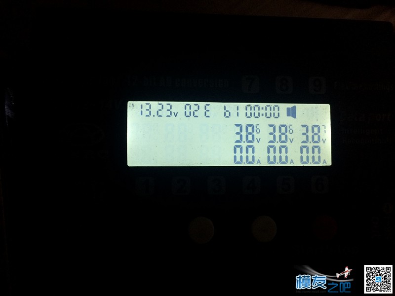

老虎电池初始电压都是3.85V  酷点2200mah 两片电芯3.86V  一块电芯3.85V  酷点2700mah 两片电芯3.86v  一片电芯3.87v  电压基本一致

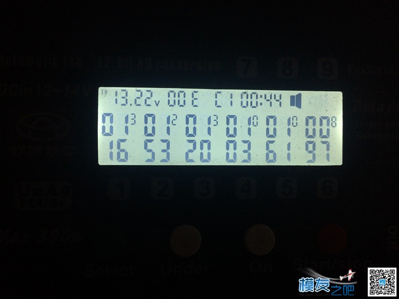

经过44分钟 充电结束  老虎电池分别充进了1316mah、1253mah、1320mah  酷点2200mah电池分别充进了 1003mah、1061nah、897mah  酷点2700mah电池分别充进了
1267mah、1187mah、1211mah  看起来老虎电池充进的电量最多 不错 (充电电流为2.2A)

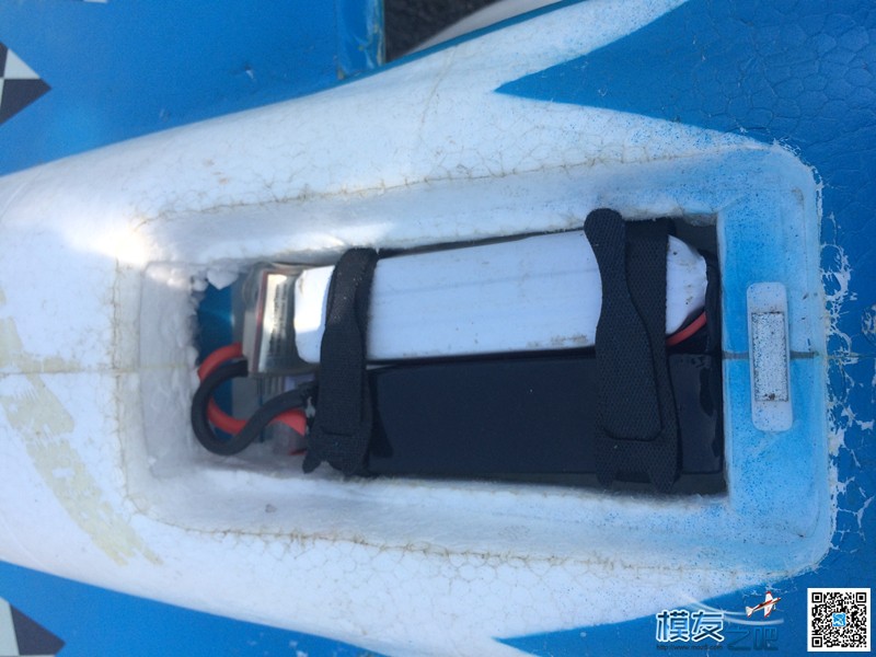

装电池上电  为了配重  要两块电池一起放进电池仓  先测试老虎电池 BB响设置为3.6V报警

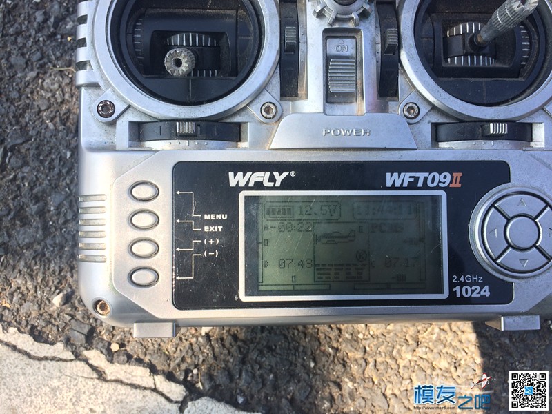

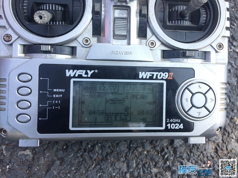

遥控器设置了两个计时器 一个7分钟 一个15分钟  降落之后  从遥控得知飞了10分零7秒 电池电压BB响测得单片3.7V左右 有点出乎意料(因为户外拍不清楚BB响显示内容 所以没有拍)

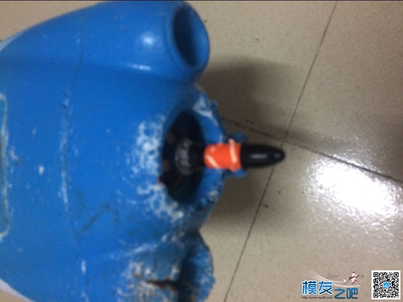

本来还应该测试一下酷点2200mah电池的  但是第二个起落之后出了点意外  第二个电池降落之后 我把飞机开回起始点途中 不小心装了马路牙子  螺旋桨全断了  飞行也被迫中止了
下图就是螺旋桨断了之后的机头  (本来这架飞机是3叶13寸桨的 之前损坏了  我重新买了一副桨 但是振动太大  就用两个11寸的桨装上去了 )
