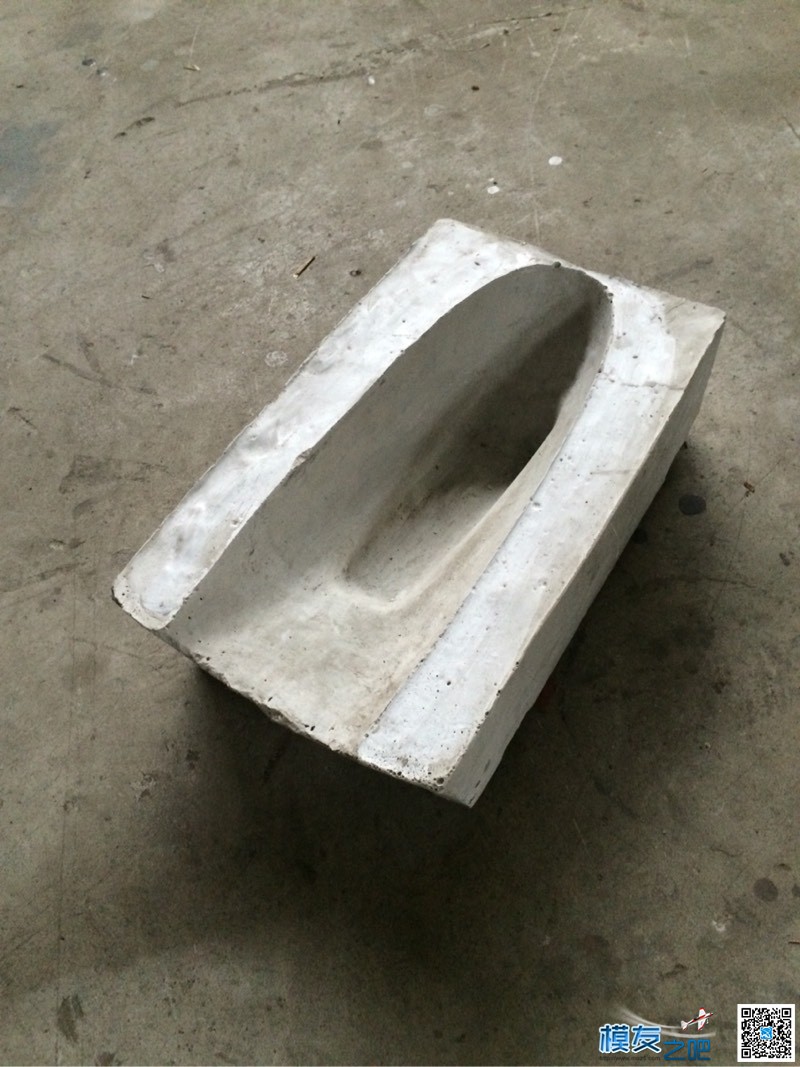

 楼主| 发表于 2016-11-7 12:13:05 | 显示全部楼层
LJY鲸鱼 发表于 2016-11-7 12:05 根治小胖子头尾不耐炸问题  作者:qfjx123 6345
嗨呀  我是说我自己做  有教程吗大神
下午给你拍个石膏模,一看便知

 楼主| 发表于 2016-11-7 21:08:50 | 显示全部楼层
LJY鲸鱼 发表于 2016-11-7 15:58 根治小胖子头尾不耐炸问题  作者:qfjx123 8329
好勒 谢了
做成这样就好了
根治小胖子头尾不耐炸问题  作者:qfjx123 9273

theetboy 发表于 2016-11-6 18:14 根治小胖子头尾不耐炸问题  作者:Brady 5019
照你这么做,是炭布刷环氧树脂直接糊飞机上干了就行了吗?
请问石膏阴模用来干啥? ...
石膏阴模的意思就是在你想搞碳纤维飞机的部位量好用多大的碳纤维布再刷环氧树脂后贴上碳纤维布再用石膏阴模套上去起到外部定形作用,待环氧树脂干后就可以下掉石膏阴模。是否可以再刷点环氧树脂在碳纤维布上再用塑料薄膜和石膏阴模一起套上待环氧树脂干后拿下石膏阴模撕下塑料薄膜这样表面应该会光滑不用打磨了
