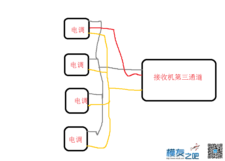

[求助] [起飞问题] 关于退油门起飞的问题,四周穿越机。...

按我说的 直接四个电调并连接接收机 不经过飞控 试过了吗?
还没呢 晚上回家试试 主要我电调直接焊板子上了 如果整机供电的话 你看这样行不行  单纯把遥控接收拔下来 接上单独一个电机的信号线  遥控接收再单独供电  这样再调电调油门是不是也可以 这样我就直接飞根线就行 不用拆了  那可是大工程啊
发表于 2016-11-10 23:10:06 | 显示全部楼层
WINDYSKYS 发表于 2016-11-10 17:11 [求助] [起飞问题] 关于退油门起飞的问题,四周穿越机。...  作者:一点痕迹 9136
还没呢 晚上回家试试 主要我电调直接焊板子上了 如果整机供电的话 你看这样行不行  单纯把遥控接收拔下来 ...
不行 必须把四个电调的信号线和gnd并联到接收机三通道。至于电源线可以只接一根
哦 也就说3通道3根线得插满是吧
 楼主| 发表于 2016-11-11 02:08:06 | 显示全部楼层
多谢
发表于 2016-11-11 08:18:42 | 显示全部楼层
WINDYSKYS 发表于 2016-11-11 02:07
哦 也就说3通道3根线得插满是吧
是的

那找个5v供电单独给接收插上  那电调连到接收上了  那还用单独供电吗 还是说 直接用给接收供电的那个电源啊
因为接收电压不能太高 好像是3-6v还是多少啊 那电机电调那边够不够用呢

那找个5v供电单独给接收插上  那电调连到接收上了  那还用单独供电吗 还是说 直接用给接收供电的那个电源 ...
[求助] [起飞问题] 关于退油门起飞的问题,四周穿越机。...  作者:一点痕迹 4261 要是你的电调没有5V输出,那就找个5V给接收机供电。
 楼主| 发表于 2016-11-11 11:04:25 | 显示全部楼层
1.你的意思是一起并联到接收机3通道就行?
2.不用单独一个一个电调的调试??
3.电调的电从接收机出来是吗?  接收机最边上那个5v供电给上 就可以调电调了是吗

你的电调上的信号线 就是接接收机的那个线 是三根的还是两根的
