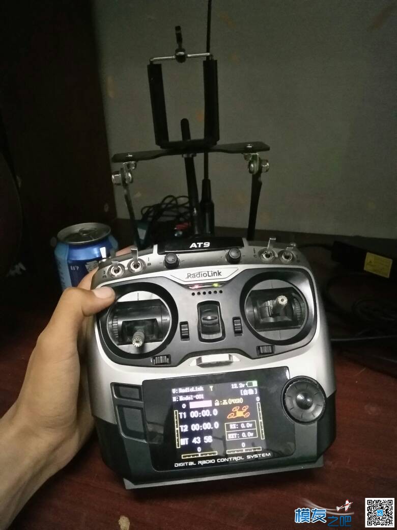

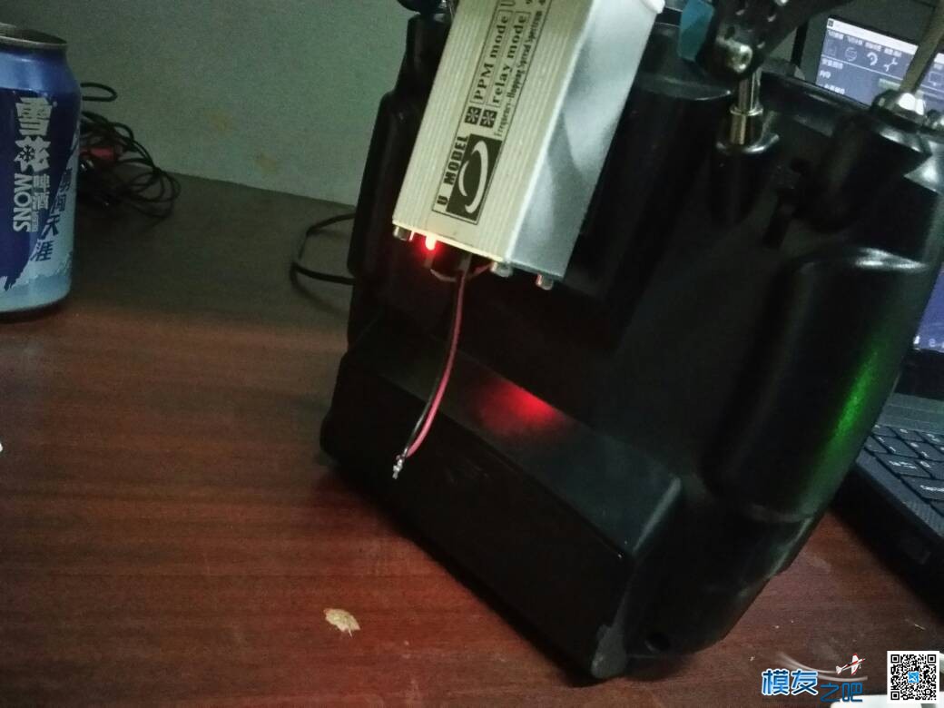

乐迪at9加了433,直连的,连接APM校准遥控器后发现ppm信号范围太小啊

发表于 2016-11-10 00:54:52 | 显示全部楼层
不可能的433只是吧你遥控器范围发过去而已,他没必要还要加个模块改你信号

已经解决:  把遥控器舵机行程量调大点,
发表于 2016-11-10 15:47:20 | 显示全部楼层
AT9连切糕433用SBUS模式转发也是很方便的,手里拿个遥控就行
