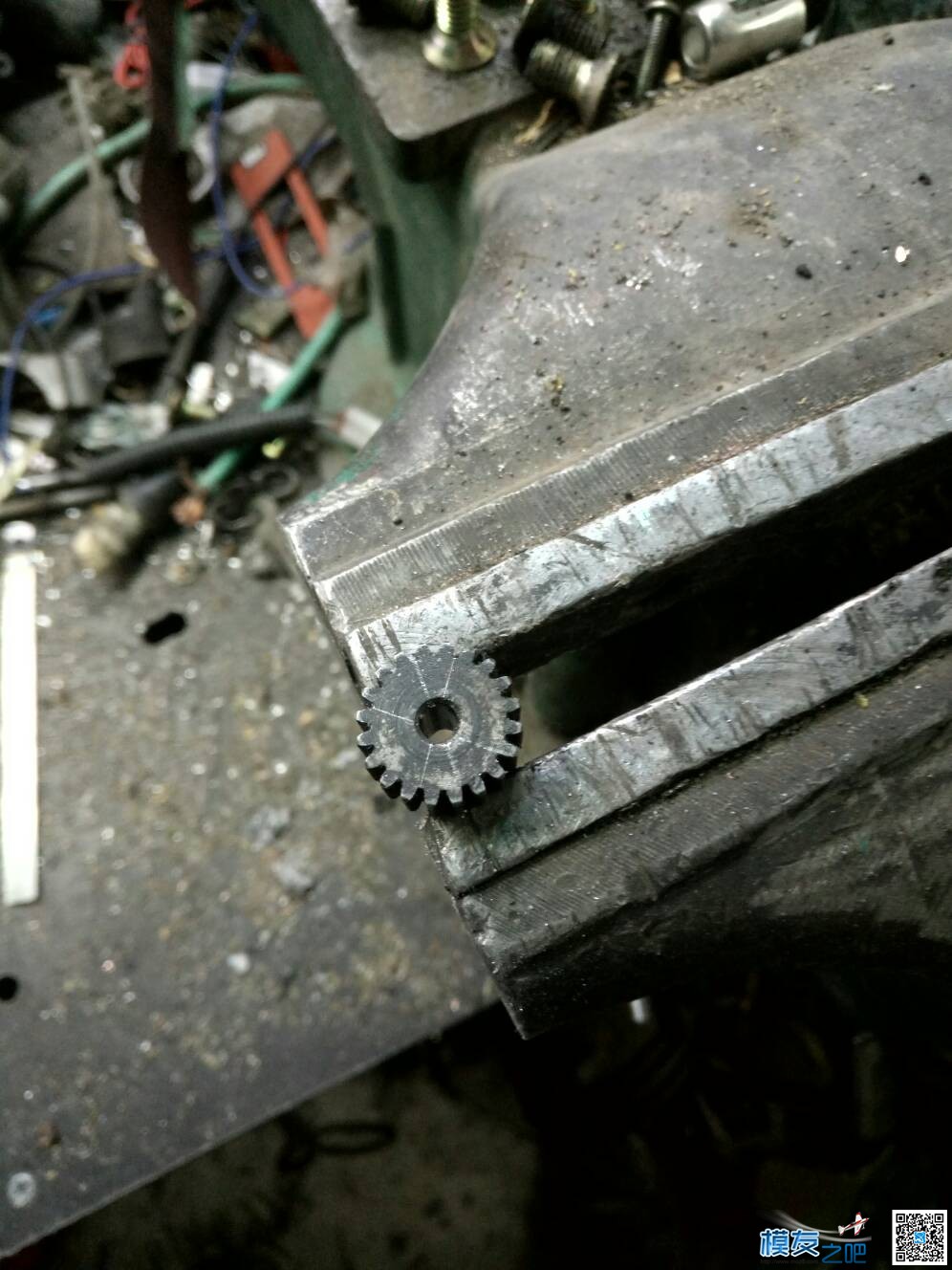

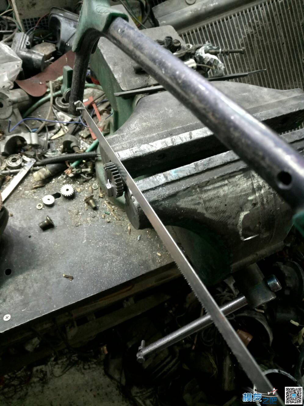

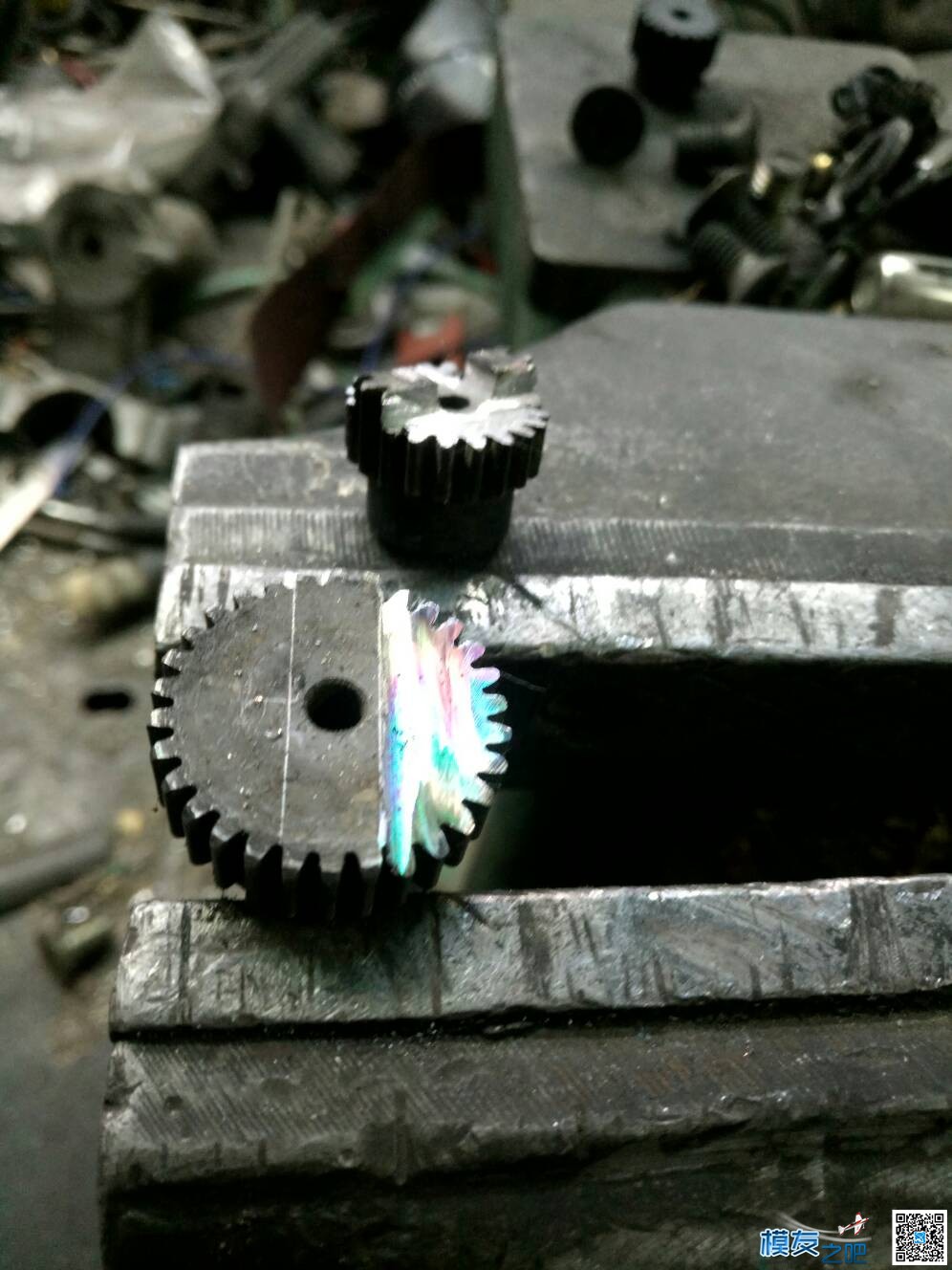

接着更新。最近事比较多,更新较慢。望谅解。变速箱的制作也是用的1M齿轮,2个档位,一个前进,一个后退,再配上静点的3档分动箱,,档位够足,差不多可以满足我的需要了,同步齿轮上的凸点,才用打磨切割的方式搞出来。非常结实,画好线,用磨光机,慢慢磨。磨到一定位置再用锉刀修整,2边磨好以后中间也需要开一道缝隙的,还是用老办法搞定,前进档的齿轮我用1个15齿和一个30齿配合,后退用2个15齿和一个20齿配合,

手工改的齿轮,不知道精度够不够用?
