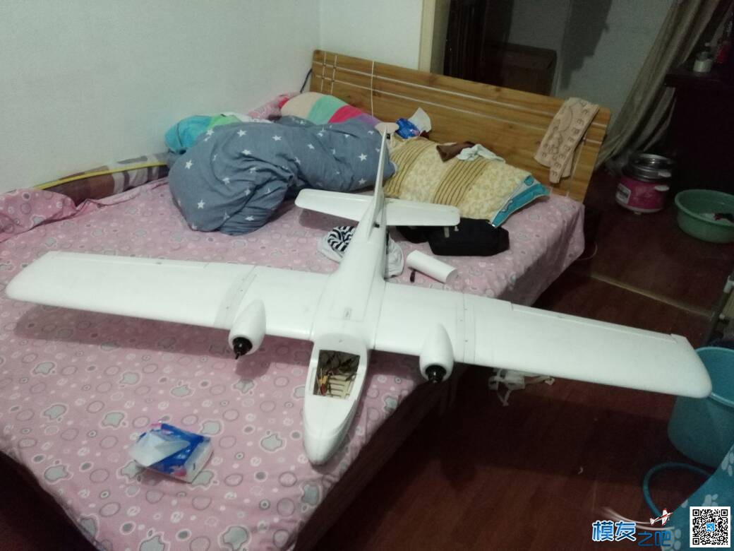

最早的一款双子星,电机2815kv960   好赢铂金30A电调(2S-6S)电池,谁知道这是4S版本的还是6S版本的?能上6S电池吗?

发表于 2016-11-14 18:10:47 | 显示全部楼层
不能上。kv太高,要烧

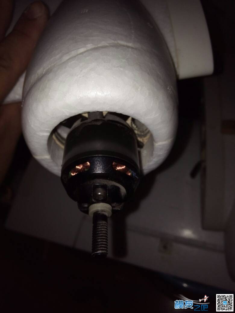

KV值不也不太确定是960只知道是第一批小胖子,高压版的!有谁认识这款双子星,求助 电池,电调,电机,双子星有多大 作者:a769417772 441
发表于 2016-11-14 20:12:00 | 显示全部楼层
要是kv500,可以上6s

要是kv500,可以上6s
电机没有标KV值,怎么看出多少KV的
发表于 2016-11-14 20:18:27 | 显示全部楼层
a769417772 发表于 2016-11-14 20:14
电机没有标KV值,怎么看出多少KV的
上电,再用转速计测量实际转速,可以得出个大概的KV值……
发表于 2016-11-14 20:19:07 | 显示全部楼层
理论上:转速=kv  ×  电压
发表于 2016-11-14 20:20:47 | 显示全部楼层
装个10寸桨上4s电池试试,如果推力不够,那就是6s

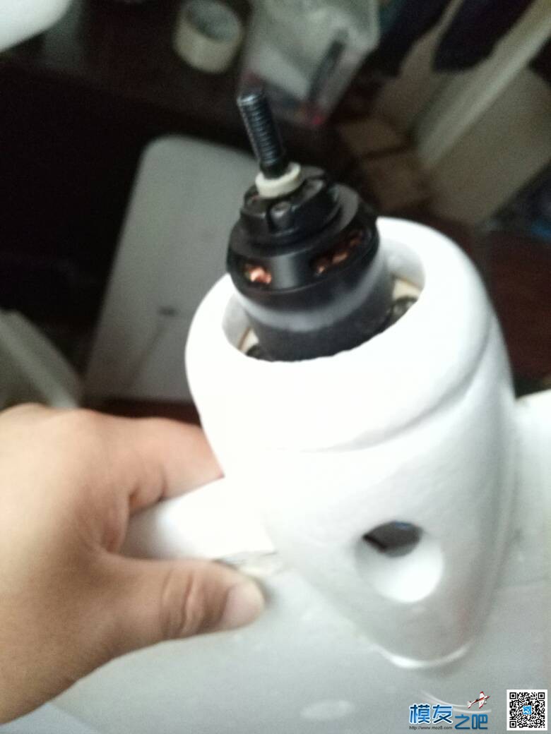

这也是个发。一会试试
发表于 2016-11-15 00:41:39 | 显示全部楼层
960kv是4s的吧  不过我的4s版本一直用6s10000在飞 没出过问题有谁认识这款双子星,求助 电池,电调,电机,双子星有多大 作者:LJY鲸鱼 1843

发表于 2016-11-16 09:26:34 | 显示全部楼层
可以上6S  但是效率不高 很费电。6S用580KV的好,要么就换俩电机
