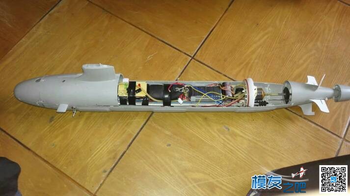

boosff 发表于 2016-11-15 20:03 遥控仿真潜艇 遥控潜艇模型,自制遥控潜艇,无线遥控潜艇,rc遥控潜艇 作者:Stark 2733
机身是自撸的吗,有资料吗
网上自学,机身是1:112静态海狼潜艇

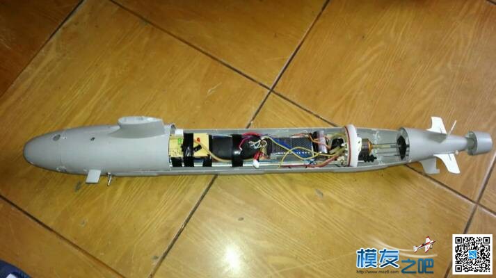

 楼主| 发表于 2016-11-15 15:38:50 | 显示全部楼层
幼崽 发表于 2016-11-15 14:02 遥控仿真潜艇 遥控潜艇模型,自制遥控潜艇,无线遥控潜艇,rc遥控潜艇 作者:Stark 6729
请问如何控制下潜或上浮?
改变自重

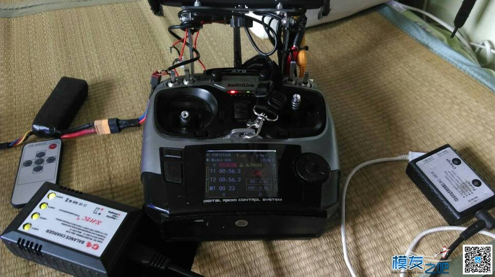

 楼主| 发表于 2016-11-15 12:13:05 | 显示全部楼层
DMX 发表于 2016-11-15 11:51 遥控仿真潜艇 遥控潜艇模型,自制遥控潜艇,无线遥控潜艇,rc遥控潜艇 作者:Stark 6364
水下潜艇  2.4G 控 好用吗
不好,我把信号线拉长放在水面

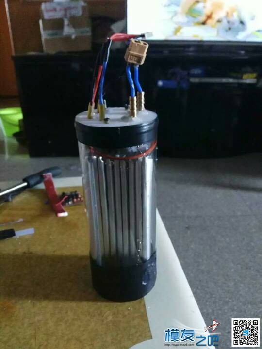

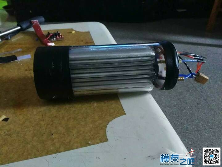

密封舱
遥控仿真潜艇 遥控潜艇模型,自制遥控潜艇,无线遥控潜艇,rc遥控潜艇 作者:Stark 9575

90逅灬男生 发表于 2017-1-26 19:39 遥控仿真潜艇 遥控潜艇模型,自制遥控潜艇,无线遥控潜艇,rc遥控潜艇 作者:Stark 5063
遥控还是不方便啊,要是有压水舱就更好玩了
有的,通过水泵 水袋 水泵控制器进行下潜
