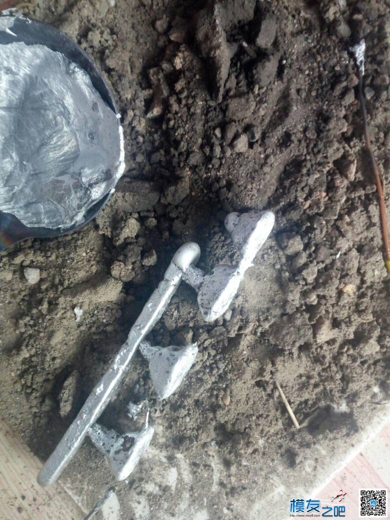

问问铸造相关知识

 楼主| 发表于 2016-11-19 21:50:29 | 显示全部楼层
1310935832 发表于 2016-11-19 19:02 问问铸造相关知识  作者:特朗普他爹 9462
粘土不要水,且密度要大。锡液遇水没有喷出来,算你命大。
熔锡没感觉问问铸造相关知识  作者:特朗普他爹 6562 那是铝 我晒了一宿土干了问问铸造相关知识  作者:特朗普他爹 9657
 楼主| 发表于 2016-11-19 21:50:51 | 显示全部楼层
guboy 发表于 2016-11-19 20:37 问问铸造相关知识  作者:特朗普他爹 6863
压力不够,流动性,温度
温度够啊   铸之前预热了
 楼主| 发表于 2016-11-19 21:51:17 | 显示全部楼层
acunss 发表于 2016-11-19 20:40 问问铸造相关知识  作者:特朗普他爹 3048
你的模材料不行,
能具体指点一下没
发表于 2016-11-19 22:59:29 | 显示全部楼层
特朗普他爹 发表于 2016-11-19 17:51 问问铸造相关知识  作者:zjs123 3965
沙子不会散吗
找个容器先放上点沙子要那种细细的黑沙在吧聚氨酯泡沫磨具放进去在用沙子盖上在浇水在做出加料空和排气空直接浇筑就可以了
发表于 2016-11-19 23:04:34 | 显示全部楼层
铸过银子的说一句:你这温度和铝量不太够,喷枪把铝烧化后还要继续喷个两分钟左右,另里面的泡沫没清出来也是原因之一,我一般用蜡和石膏,弄好后用火先烤一下把蜡都流出来,再灌金属,最后,上网搜搜关键字“油泥王”或许能有帮助哈。

一看这个沙,就知道原因了
发表于 2016-11-20 08:57:37 | 显示全部楼层
特朗普他爹 发表于 2016-11-19 17:52 问问铸造相关知识  作者:sdcam 4591
我怕沙子散了
你如果做内模的肯定沙子不行

沙要用型砂,湿度是用手握一把沙,打开不粘手,还有就是要夯紧

 楼主| 发表于 2016-11-20 13:41:32 | 显示全部楼层
成功了问问铸造相关知识  作者:特朗普他爹 1281   铸成了    长方体
问问铸造相关知识  作者:特朗普他爹 2993
问问铸造相关知识  作者:特朗普他爹 4247

用的沙子应该用专用型砂,不是普通沙子
 楼主| 发表于 2016-11-22 10:37:24 | 显示全部楼层
plf 发表于 2016-11-22 09:49 问问铸造相关知识  作者:特朗普他爹 5207
用的沙子应该用专用型砂,不是普通沙子
恩    买石膏了
