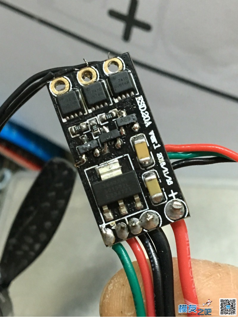

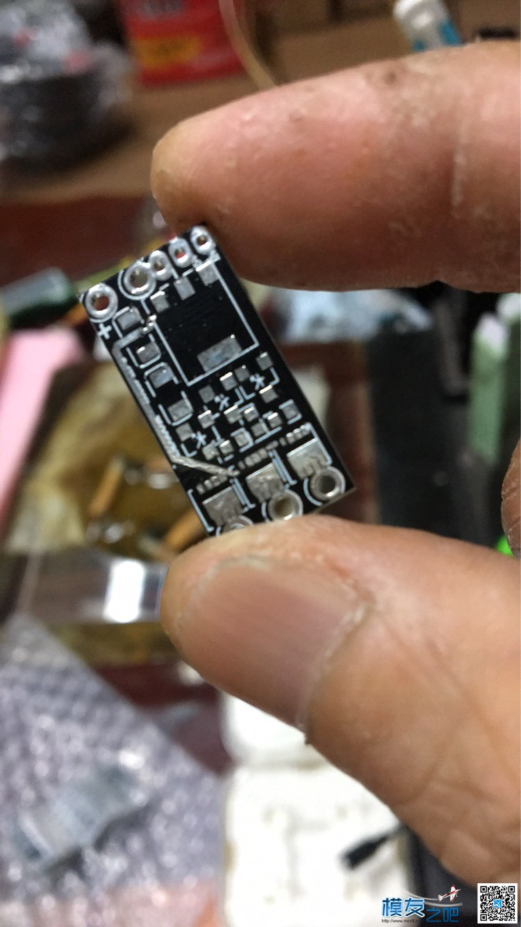

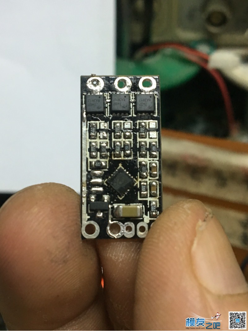

最近有空就自己DIY了个10A的BLHeli电调。
第一版是用了喷锡PCB板,电流承受不行会发烫。
第二版改了一下原理图,同时把PCB改成沉金的,现在基本稳定。
总体来说效果很不错!堵转、低压、响应速度及线性都很不错,效率挺高的。
但有一个不知道是什么原因造成的问题还困扰着我,就是在油门75-80%的时候MOS会发烫严重,但主要超出或是低于这个区域MOS就一点都不热。
本来想上传测试视频的,但不知道怎么上传,以后懂了再补上吧!
请大师指点一下这个75-80%油门时MOS严重发热的问题怎么解决?

飞的一手好线,看一下MOS栅极波形,应该是导通建立时间拉上了所致,这个拉长的斜率是很多mos发热的原因
 楼主| 发表于 2016-11-20 11:08:29 | 显示全部楼层
useisbb 发表于 2016-11-20 11:04 DIY了BLHeli个20A电调 电调,DIY,自制200A电调 作者:juzhen 8373
楼上的真的是高手,居然还知道我飞了线。哈哈
那请教一下要怎么修改?请指点一二!

示波器看波形,然后看前级驱动,需要修改电阻的阻值会改善一点
不是修改软件吗?硬件这个原理图都是5.1K和1K还有470R。这个是通用的XP线路修改而来的。

换管子吧 应该是管子的全关全天 不太好
自己量一下看吧

锡太多,目测手焊!

MOS是用来万代的AON7410和7407,P沟的参数必须比N沟好才能弥补P沟的缺陷。感觉MOS的参数应该承受10A没有问题。
 楼主| 发表于 2016-11-20 14:49:59 | 显示全部楼层
蝈蝈。 发表于 2016-11-20 13:06 DIY了BLHeli个20A电调 电调,DIY,自制200A电调 作者:juzhen 1065
锡太多,目测手焊!
手工板,焊得不好。不要见笑!

1.27CM*2.5*1.2CM,重量不含线材2.4G,含线材3.3G.
