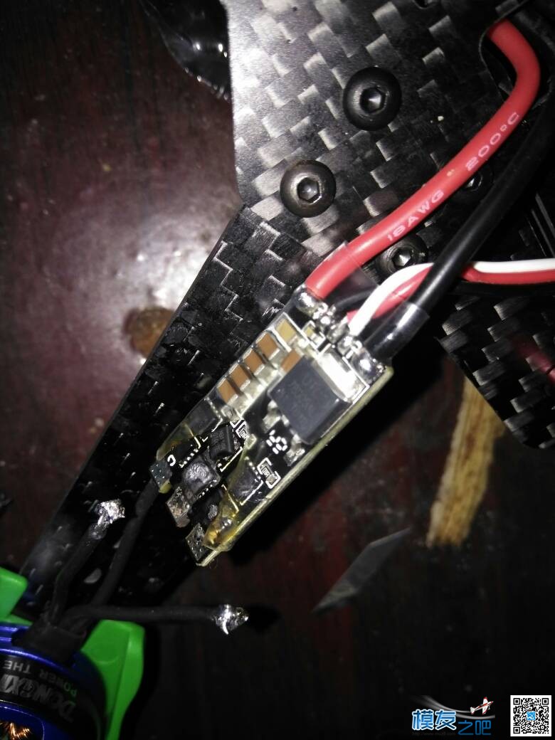

为什么我的飞盈佳乐小精灵20A电调一通电过一会就冒烟了(并未推油门),电池是花牌3S 2200的,己经烧了两个了,模友之家买的,是不是买到水货了大神们来看一下 电池,电调,飞盈佳乐,app 作者:0ks4lz2skN 1809

是不是正负极反了

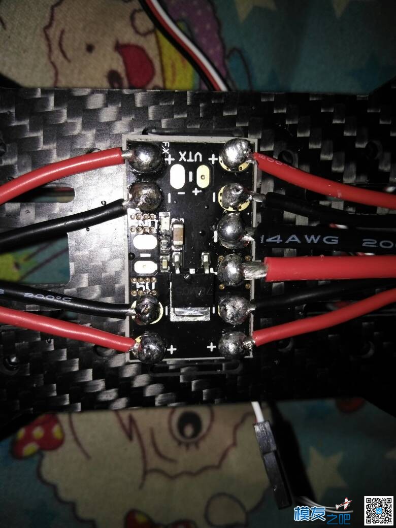

 楼主| 发表于 2016-11-21 22:26:18 | 显示全部楼层
zjs123 发表于 2016-11-21 22:23 大神们来看一下 电池,电调,飞盈佳乐,app 作者:0ks4lz2skN 8816
是不是正负极反了
没有反,按照分电板上的焊的
 楼主| 发表于 2016-11-21 22:27:56 | 显示全部楼层
zjs123 发表于 2016-11-21 22:23 大神们来看一下 电池,电调,飞盈佳乐,app 作者:0ks4lz2skN 2604
是不是正负极反了
大神们来看一下 电池,电调,飞盈佳乐,app 作者:0ks4lz2skN 8355
发表于 2016-11-21 22:28:54 | 显示全部楼层
0ks4lz2skN 发表于 2016-11-21 22:27 大神们来看一下 电池,电调,飞盈佳乐,app 作者:zjs123 6954
能不能看出是什么原件损坏了
发表于 2016-11-21 22:29:26 | 显示全部楼层
0ks4lz2skN 发表于 2016-11-21 22:27 大神们来看一下 电池,电调,飞盈佳乐,app 作者:zjs123 9973
最好有图片大家也好帮你看看
 楼主| 发表于 2016-11-21 22:30:29 | 显示全部楼层
zjs123 发表于 2016-11-21 22:28 大神们来看一下 电池,电调,飞盈佳乐,app 作者:0ks4lz2skN 1355
能不能看出是什么原件损坏了
就是这六个黑色的方块
大神们来看一下 电池,电调,飞盈佳乐,app 作者:0ks4lz2skN 614

发表于 2016-11-21 22:41:37 | 显示全部楼层
mos管烧了,可能电机哪里短路了吧?是不是螺丝太长把漆包线顶到了?或者楼主直接把电调剥皮绑碳纤维板上了

 楼主| 发表于 2016-11-21 22:44:05 | 显示全部楼层
败笔绘青烟 发表于 2016-11-21 22:41 大神们来看一下 电池,电调,飞盈佳乐,app 作者:0ks4lz2skN 1100
我就直接把电调绑架子上了,会短路吗??

发表于 2016-11-21 23:26:14 | 显示全部楼层
0ks4lz2skN 发表于 2016-11-21 23:01 大神们来看一下 电池,电调,飞盈佳乐,app 作者:败笔绘青烟 7347
但是电调上带的蒙皮我没剥
那就不造了,看看电机那有没有问题,不过你没推油就烧了估计也不是那的问题。。。

发表于 2016-11-22 01:17:39 | 显示全部楼层
电机、电调不短路,排除焊接技术,剩下就是质量问题了
