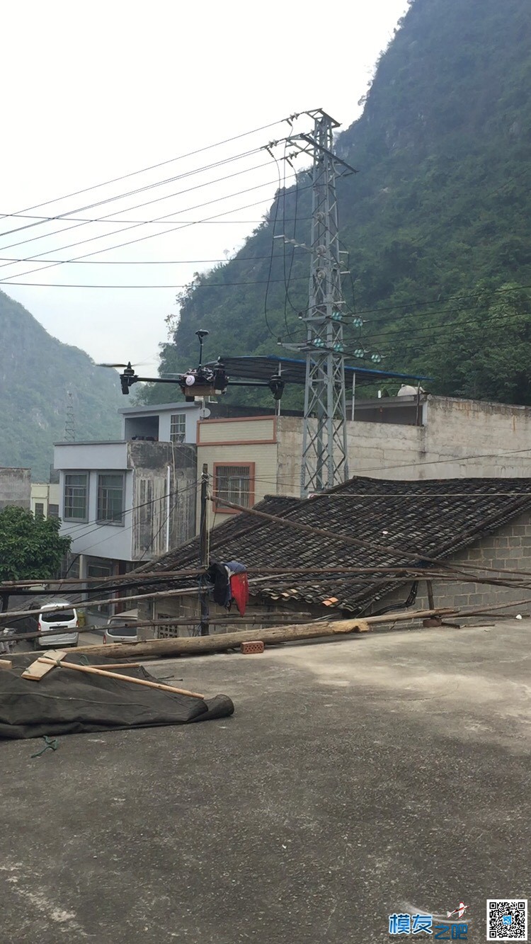

定点很稳,自动降落也不抖了,就是定高会飘,然后慢慢下降,什么情况?

定高模式会飘的,定高用的是气压计,精度不高,而且当一阵风吹来时,气压计的读数会变,飞控会误认为飞机正在上升或下降,从而纠正飞机高度,导致飞机高度变化。
发表于 2016-11-22 12:29:29 | 显示全部楼层
气压计问题,不要把气压计直接放在桨下面
发表于 2016-11-22 13:54:23 | 显示全部楼层
看来是没有用空速管。气压计的头上,加上海绵试试
发表于 2016-11-22 14:46:52 | 显示全部楼层
定高只是气压计进行高度判断。没有定点作用。
定高精度有两种可能影响。
第一。气压计精度不高。
第二。气压计被干扰

有海绵垫着,我再试试

有海绵

传说。太阳光照射会改变气压计所得数值
我个人感觉。要是有风吹到气压计。估计也会改变
