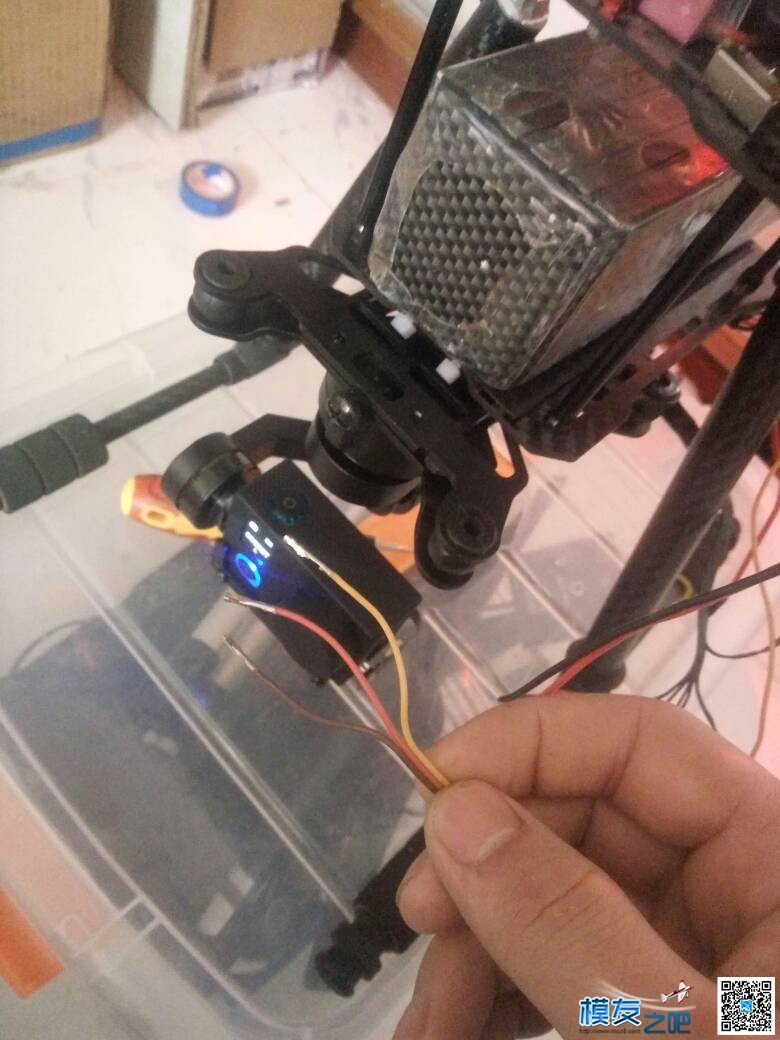

云台是模块化的,相机鹰眼6s,云台输出其中的三根线橙色拍照线,红色录像线,黑色地线,按理说直接插接收机一个通道就可以控制,但是不行,通过测试,拍照线橙色和地线搭一下拍照,录像线红色和地线搭一下录像,请教大神如何才能用遥控器控制,是不是买个类似控制航灯的模块接上就行!顺便问下,6s相机如何设置在显示器上照片拍照录像图标,5s可以正常显示

发表于 2016-11-22 18:15:22 | 显示全部楼层
接收机的话,估计你要设置通道,要用2段或者3段开关,设置一下开关通断值
 楼主| 发表于 2016-11-22 18:32:38 | 显示全部楼层
徐少 发表于 2016-11-22 18:15 求助鹰眼相机遥控拍照录像问题 云台,遥控器,接收机 作者:HzvMt3TNW1 7472
不管用

发表于 2016-11-22 19:54:45 | 显示全部楼层
你这哪里是控制线啊,你这就是视频线而已,红色是电源,黑是地线,黄是视频输出

 楼主| 发表于 2016-11-22 23:15:38 | 显示全部楼层
21wMZSZzjg 发表于 2016-11-22 19:54 求助鹰眼相机遥控拍照录像问题 云台,遥控器,接收机 作者:HzvMt3TNW1 5552
这个线是我后延长的

发表于 2016-11-23 07:40:51 | 显示全部楼层
HzvMt3TNW1 发表于 2016-11-22 23:15 求助鹰眼相机遥控拍照录像问题 云台,遥控器,接收机 作者:21wMZSZzjg 4014
这个线是我后延长的
?五个线的板子才是控制线

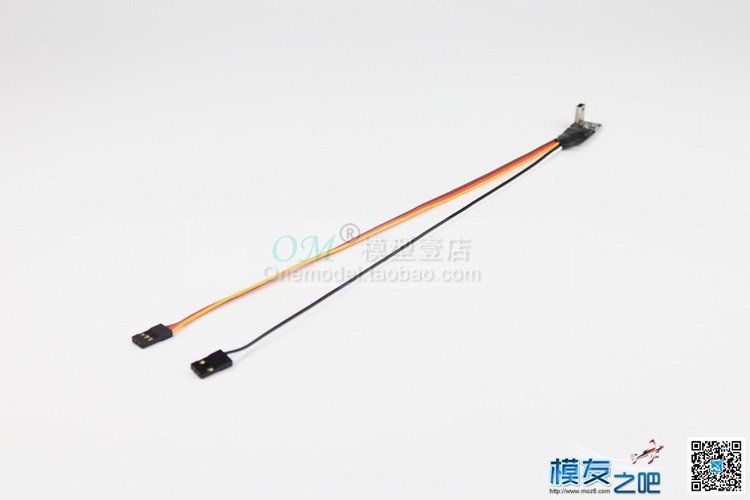

发表于 2016-11-23 13:25:23 | 显示全部楼层
需要用专用的模块控制,不是云台自带的可以用的。附上某宝上找的图

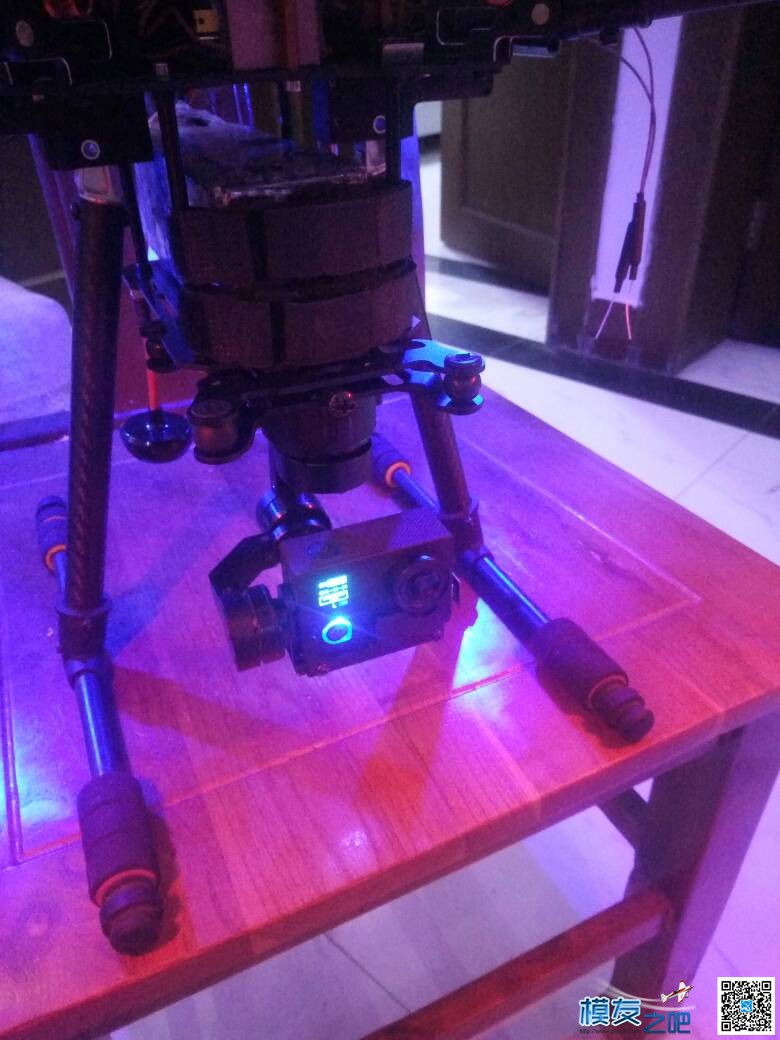

 楼主| 发表于 2016-11-23 21:28:21 | 显示全部楼层
已解决,已经用舵机改了开关,用三段开关控制拍照录像!
