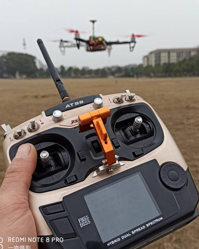

发表于 2020-1-22 08:48:14 | 显示全部楼层
frankxp 发表于 2016-11-24 08:20 自组动力18650航模锂电池6s4p  作者:lkh522 9422
18650单个45-50克1个,算上焊点接头的公摊重量,差不多50克是必然。
理论上24*50=1200克。成品的20C动力电 ...
18650单颗电池可以放电到2.6V我组的18650放电设定到3V,软包的电芯谁还敢放电到3.6V以下。我组的电池组3p2b在f450上悬停30分钟
