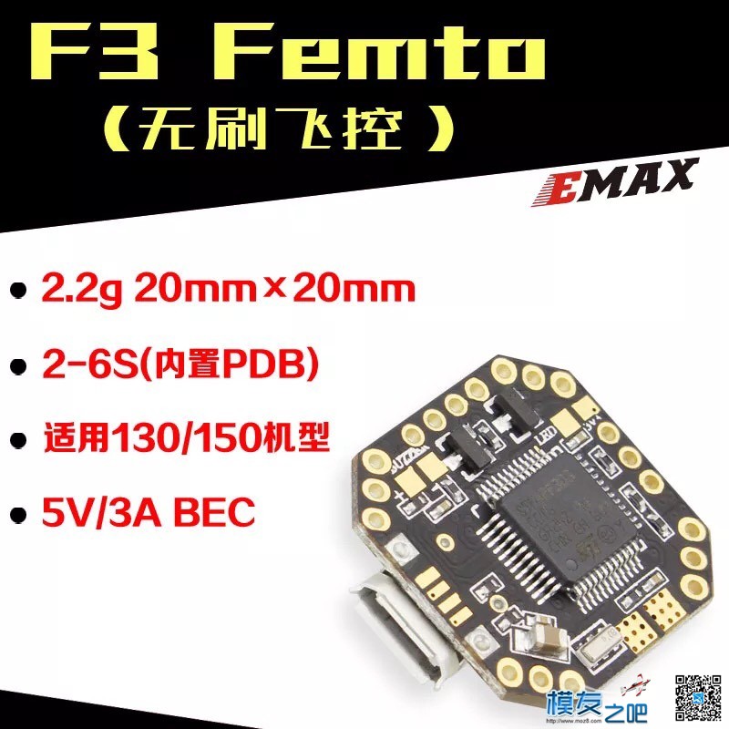

看到银燕出了新款迷你F3飞控,马上买了下来,装机试飞。
电机1104  7500Kv
电调kingkong 20A
桨 3030剪的。
2s电池,单片飞到3.8V左右时,飞控自动断电,机子直接往下掉。 求助,飞控里是否能设置低于单片3.8V不断电。

查了下电调说明书,应该是电调设置的原因,出厂默认低压保护直接断电,而不是降低输出。
