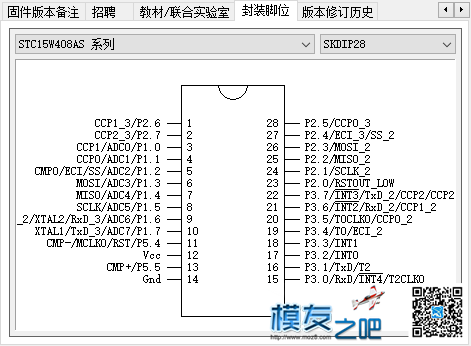

数码管的结构很简单,8个LED构成一个数字。如果想要显示“3”,只需要让A、B、C、D、G为高电平(引脚11、7、4、2、5),其余引脚为低电平即可。
使用第三课提到的方法,获得单片机的引脚图:
第十二课:最便宜的显示屏  作者:我爱萝丽爱萝丽 4210
按照引脚,写出一个让数码管显示“3333”的小程序:
