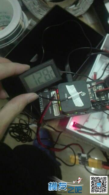

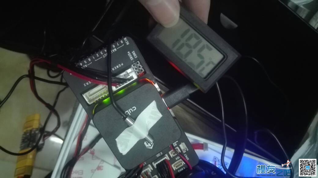

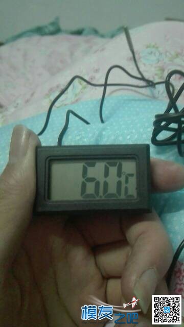

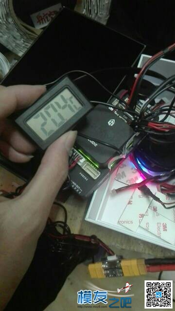

之前买了个带探头的温度计,比红外靠谱 直观,精度不考虑 就看到底“补”了没有。我睡觉时间看室温“6摄氏度”,河南,农村没暖气……
cubd的外壳是铝合金的,本身温度比较低,具体结果大家可以看图。
加温方式???没给回复。电阻?还是pl发热膜未知。
因为没直接贴到主板上所以未测得官方说的60摄氏度。

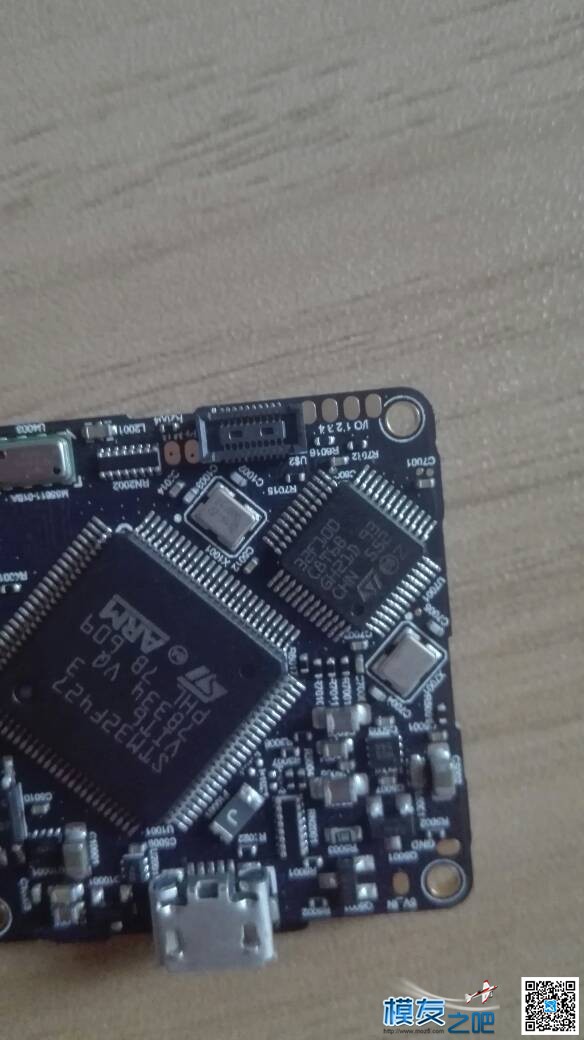

拆开cubd看到独特的“席梦思”。海绵相对来说比较软,看到配重块。关于减震上之前牛牛说的咱们用的泡泡减震板,一个减震球的适配重量是200g???飞控才多重,所以有些减震效果并不好……
实际使用效果?这两天忙的吐血刚完成pixhack v3试飞1355四轴……没时间飞。精灵里又装不下 下周试了……
处理器跟减震之前有一个接口连接,拆开时小心点。

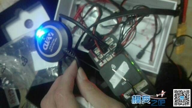

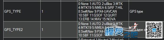

gps二号接头可以插雷讯家的hack的gps,根据接口定义改线,或者需要设置参数开启。感谢zhangsir提供的参数。另外新固件支持载板磁校准有兴趣的魔友可以试试,我试过 不行呐……
温补是靠电阻加热。外置usb led原来是改到了gps上,但是还是没售的 自己改个吧……
