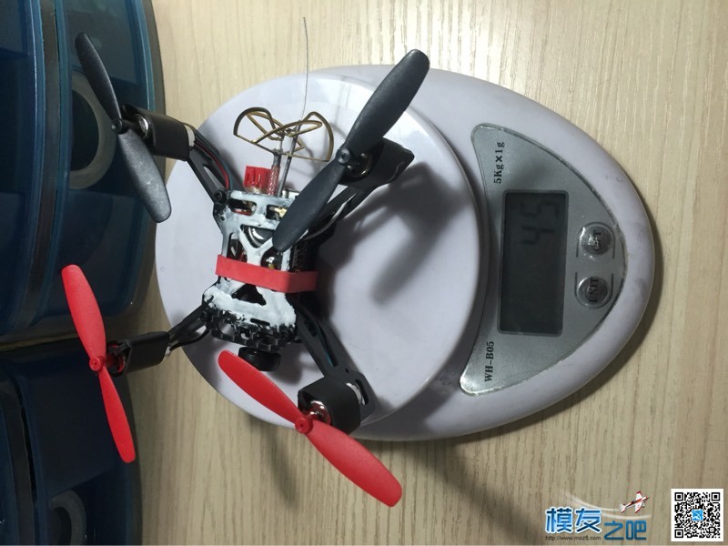

楼主我也入手1S版本了,用r6dsm的接收,可为啥我的续航用原配的电只能飞个2两分钟…SPC MAKER 穿越机 测试  -=一切只为性能=-  作者:yesjvk123 6849

PID可能有点关系,但不是主要的问题。首先考虑电机问题!你先连cf然后用电机调试页面,按住飞机推推单个电机看看,看看是不是有个电机不够力。你飞机落地电池省多少电?

落地电池接上cf看电压试过1.8伏…后面回到3V左右,都过放了…
里面看看那里短路了吧!应该不会这样不行问问卖家
