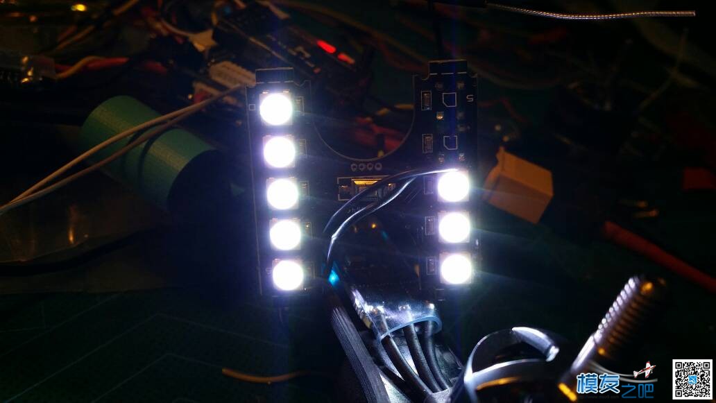

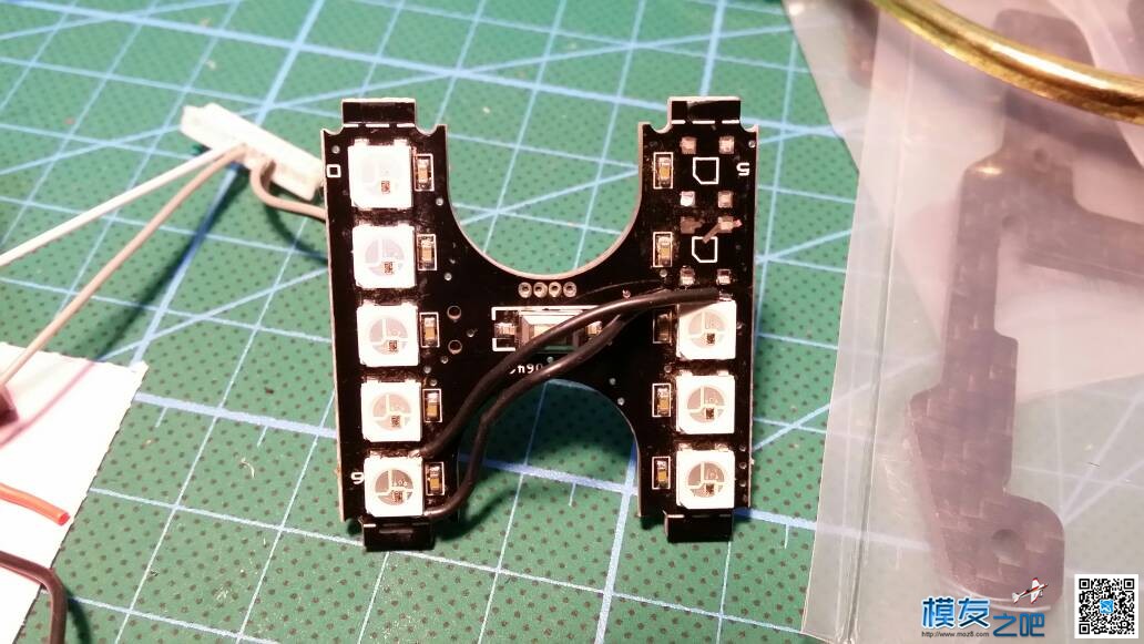

炸掉两颗LED,导致左边一排灯都不亮,用万用表测出相连规律后通过飞线使得所有灯都亮起。
通过飞线完美救活LED灯 y66灯控ic飞线,led灯飞线 作者:sevenfzz 6779
通过飞线完美救活LED灯 y66灯控ic飞线,led灯飞线 作者:sevenfzz 7745

发表于 2016-12-5 06:38:18 | 显示全部楼层
这样会导致三颗灯那边电压太大,容易烧灯珠
发表于 2016-12-5 07:07:26 | 显示全部楼层
yaozicao 发表于 2016-12-5 06:38 通过飞线完美救活LED灯 y66灯控ic飞线,led灯飞线 作者:w294714570 1967
恒流驱动就没事的~
发表于 2016-12-5 07:11:49 | 显示全部楼层
发表于 2016-12-5 07:29:34 | 显示全部楼层
