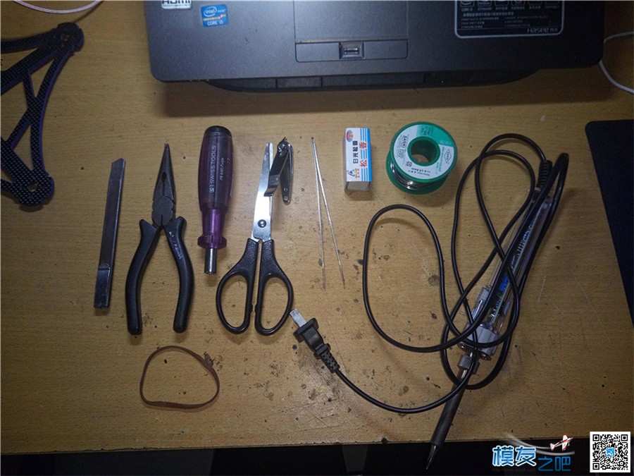

第一步:工具、耗材准备
工欲善其事必先利其器。
本人使用的工具:美工刀、尖嘴钳、螺丝批(至少要包括1.5、2.0、2.5的内六角螺丝刀,以及一把小十字螺丝刀)、斜口指甲钳(剪线头)、尖头镊子、松香、黄花907P烙铁(尖头)、山崎焊锡
因为都是长久耐用品,所以一般以自己负担得起之中最好的来配(易磨损的比如刀、剪等除外)。黄花907P功率60w,最高450度,售价45包邮,配合山崎焊锡,能完成10awg这种粗线的焊接,对于穿越机应用来说,足够。

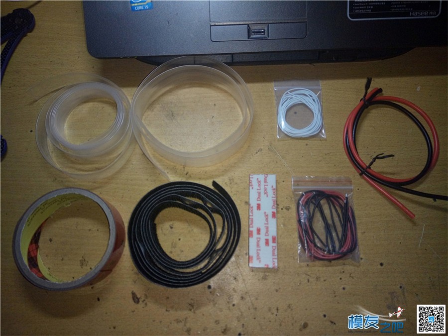

一些低值耗材,东西虽小,但是为了漂亮的机子,同时也为了减少隐患,这些东西必不可少。其中有热缩管、硅胶线、3m魔术贴(土豪蘑菇贴)、3m泡绵双面胶。
热缩管主要是焊接的线头的包裹,以及一些小的模块比如图传、接收机、电调的包裹绝缘。选购时先了解自己的设备的外观尺寸,然后看清热缩管的规格(一般大个1/3即可,太大了缩不紧。同时一定要分清周长和半径)。
硅胶线:因为穿越机有大部分需要焊接的地方,所以一切不耐高温的线都弃之不用。需要准备的规格与颜色有:14awg(红和黑)作为主动力线,18awg(红和黑)作为电调的输入线,30awg(红黑白,最好再配一个其他颜色,即一共有四种颜色,用于一些信号的区分)作为一些低压低流的电源线或信号线(比如电调信号线、飞控/图传供电以及信号线)。
胶水、魔术贴等化工粘合剂首推3m,粘结强度大,易清除。

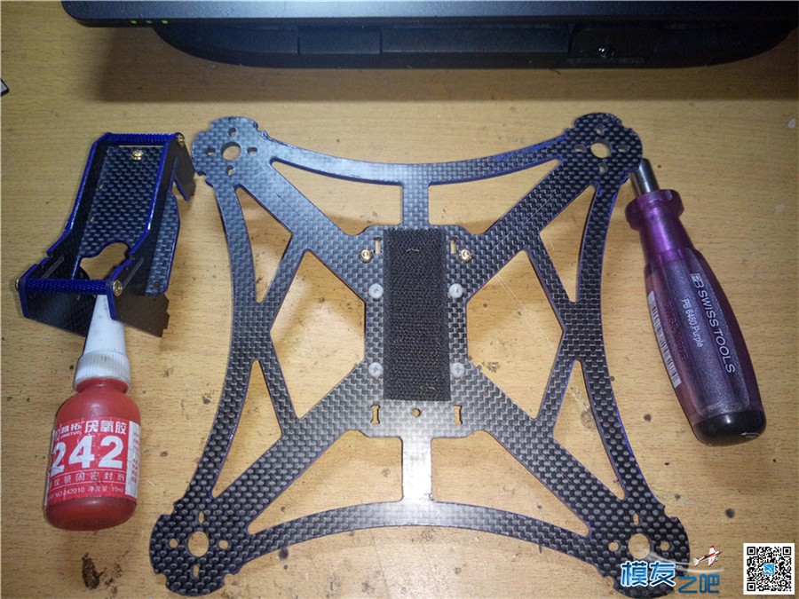

然后给机架拧一些铝柱螺丝什么的。飞控固定位需要用尼龙螺丝组(m3*10尼龙螺丝4颗,m3尼龙螺母8颗,m3*6+6尼龙单通间隔柱4颗,平时多备一些)。金属与金属的螺纹连接,一定要上螺丝胶。要是飞机在飞行时空投些零件没什么,要是飞着飞着就成分体了,尴尬不?

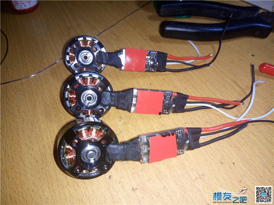

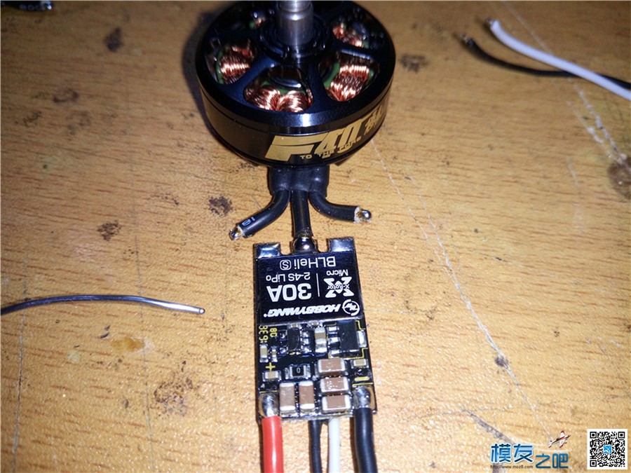

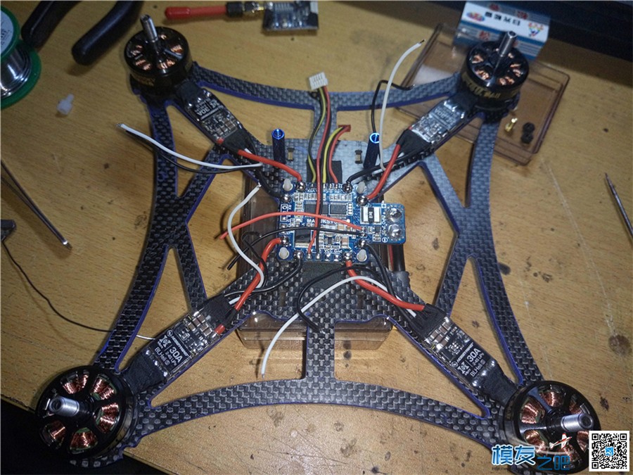

喝一口茶,继续。清理掉多出来的电机线。这边不要吝啬,电机绝对是消耗品,所以基本剪到几乎不能再剪的时候都行。推荐留在外面10mm,剥出2mm的线芯,上锡。此举不仅是为了减重,也能防止过多的线缠绕在机臂上,飞行中被桨叶打到。更可以让电调充分避开桨叶向下弯的时候,会击打到的位置,保护电调(电调安装在机臂上很容易遇到桨叶打落电调上的元件的情况)。
穿越机装配流程——By:加加菲 摄像头,接收机,电机,电脑,上电 作者:加加菲 6549
此时用已加热好的烙铁进行焊接,焊点力求饱满圆润,可以加热时间稍稍长一些,电调这部分相对比较耐热的,同时导热性也十分好,一定要杜绝一切虚焊。得益于现在的开源电调固件(bl、bls),并没有调整线序的步骤。如图,即是正反一对电机的焊接。正反转在之后的调参过程中可以进行。
穿越机装配流程——By:加加菲 摄像头,接收机,电机,电脑,上电 作者:加加菲 1970
检查电路板有无残锡,然后包上热缩管
穿越机装配流程——By:加加菲 摄像头,接收机,电机,电脑,上电 作者:加加菲 7965

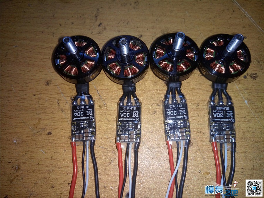

在电调反面贴一块3m双面贴,用于将电调固定在机臂上。同时用醋酸胶带将电调热缩管的两端包起来,防止飞行过程中杂物进入电调,引起短路。
穿越机装配流程——By:加加菲 摄像头,接收机,电机,电脑,上电 作者:加加菲 6236
安装好四颗电机,电调通过3m双面贴固定于机臂,并将电调电源线焊接在分电板上。焊点同样力求饱满圆润无虚焊。最好用纤维胶带进一步固定电调,杜绝电调脱落的风险。此时并不用尼龙扎带,因为扎带很硬,存在挤掉电子元件的可能。
穿越机装配流程——By:加加菲 摄像头,接收机,电机,电脑,上电 作者:加加菲 4467
电机安装时一定要注意螺丝的长度。一般电机底座螺丝孔厚度为2.5~3mm,即3mm底板使用6mm螺丝,4mm底板使用7mm螺丝。螺丝的螺纹一定要吃紧,却不能突出过多。电机螺纹没吃光,炸鸡会脱落,一般都会扯断电机线,一颗电机报废;螺丝深入过多,顶坏漆包线绝缘层,电机匝间短路,返厂吧。也别学大神只上俩颗螺丝,美其名曰减重。想减重,买4.5一颗的7075铝合金螺丝去。只上2颗,炸鸡很容易炸脱电机,同时电机的螺纹一般也就报废了,得不偿失。最后一定别忘了螺丝胶。

坐到这里,再喝口茶,细活来了:焊接电调的信号线,建议两根线都焊,并且两根新扭在一起,以降低串扰。注意不要焊错位置。烙铁温度可以适当调低一点。
穿越机装配流程——By:加加菲 摄像头,接收机,电机,电脑,上电 作者:加加菲 6242

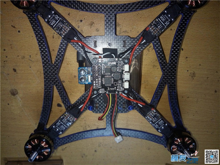

检查有无残锡,整理好线,合上飞控。
穿越机装配流程——By:加加菲 摄像头,接收机,电机,电脑,上电 作者:加加菲 5780

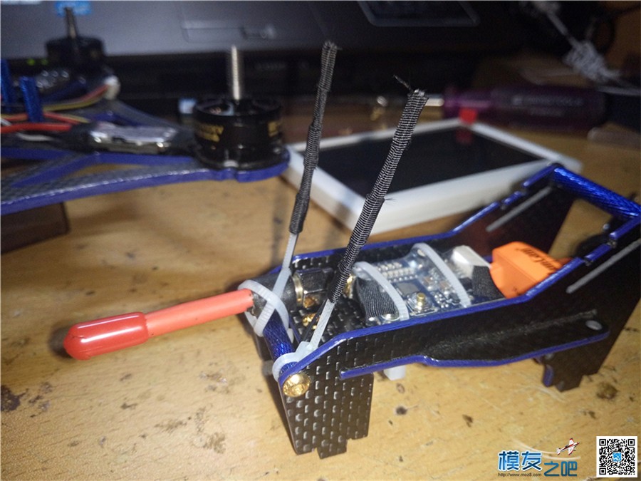

找个好的位置,布置好接收机、图传、摄像头,缕好天线(因为机架布置不尽相同,所以此步较略),天线尽可能布置到不会被桨叶打到的位置,也不会因为炸鸡而很容易损坏的位置,接收机天线也不要与碳板碰到。
穿越机装配流程——By:加加菲 摄像头,接收机,电机,电脑,上电 作者:加加菲 5347 穿越机装配流程——By:加加菲 摄像头,接收机,电机,电脑,上电 作者:加加菲 8052
连接好图传与分电板、摄像头与分电板、接收机与飞控的插头,把上下部分合起来,上螺丝胶,拧上螺丝,装机至此结束。别忘了关烙铁哈
