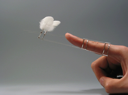

很久以前就在网上看到过这两张有意思动图,图中的小装置机械结构并不复杂,考虑了下身边有的材料以及制作的精细程度,我决定做一下第二个结构。
首先分析一下机械结构,这是一个非常简单的拍击动作。

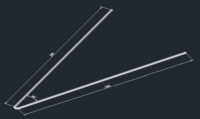

制作底座固定架手掌平放到桌子上,俯视图估算了一下自己的指节宽度差不多是16mm左右,所以按照钢丝结构就大个3-4mm可以了,由于手指弯曲方向,考虑到结构的灵活性,竖直边需要25mm的长度。
钢丝各段长度如下:180—20—25—20—25—20—20—20—25—20—25—160mm
铁丝制作在指尖扇动的小机械 透明胶,橡皮筋,图片,机械,制作 作者:@芋头 4383
底座固定架弯折示意图
制作V型摆动杆
铁丝制作在指尖扇动的小机械 透明胶,橡皮筋,图片,机械,制作 作者:@芋头 6401
V型摆动杆弯折示意图

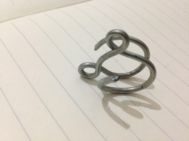

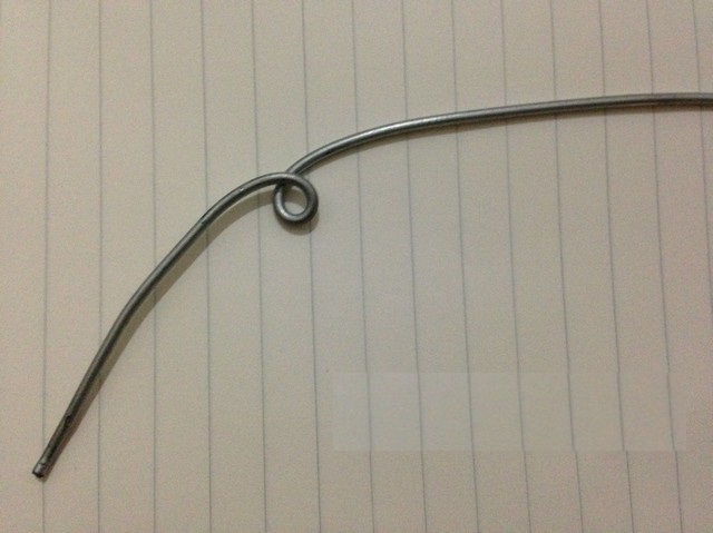

制作指套指套的作用就是使摆动杆能够随着手指的弯曲而上下摆动,所以只要能满足牢固的戴在食指的第二指节上就行了。
弯折钢丝的过程请务必使用两把钳子,不要用手啊!看起来很柔软的钢丝,一不小心很容易划伤自己的!DIYer把把都是血泪…TAT。
铁丝制作在指尖扇动的小机械 透明胶,橡皮筋,图片,机械,制作 作者:@芋头 350
截取一小段钢丝,弯折一下,转一个能够让摆动杆通过的小圈。
铁丝制作在指尖扇动的小机械 透明胶,橡皮筋,图片,机械,制作 作者:@芋头 8341
继续弯折第二个圈圈,,两个圈圈之间的距离大概在15-20mm。
铁丝制作在指尖扇动的小机械 透明胶,橡皮筋,图片,机械,制作 作者:@芋头 8683
为了是能固定在食指上,多转几个大圈圈。
铁丝制作在指尖扇动的小机械 透明胶,橡皮筋,图片,机械,制作 作者:@芋头 5214
最后,剪掉多余的钢丝,就完成了。

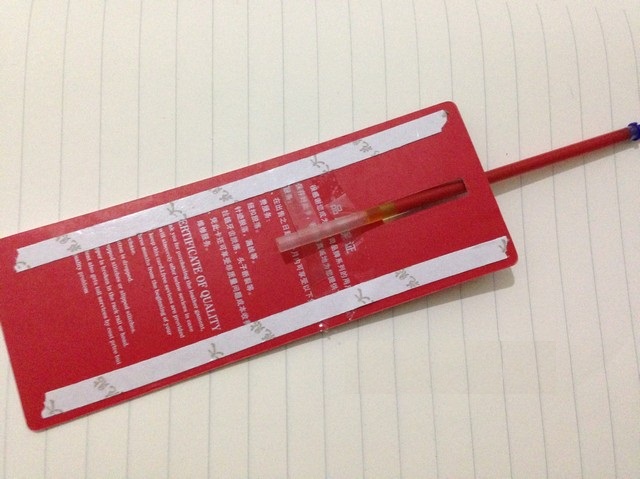

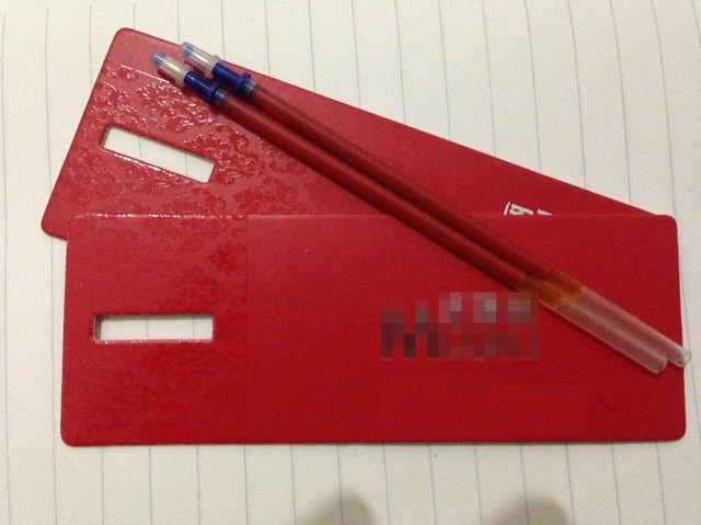

制作翅膀
铁丝制作在指尖扇动的小机械 透明胶,橡皮筋,图片,机械,制作 作者:@芋头 8051
两根水笔笔芯,再找两张硬一点的小纸板就可以了~(我是随手用的衣服吊牌,品牌已打码。)
铁丝制作在指尖扇动的小机械 透明胶,橡皮筋,图片,机械,制作 作者:@芋头 3048
笔芯穿过之后用胶带固定一下。(为了美观,可以用两面合在一起,双面胶就能搞定。)
铁丝制作在指尖扇动的小机械 透明胶,橡皮筋,图片,机械,制作 作者:@芋头 4266
铁丝制作在指尖扇动的小机械 透明胶,橡皮筋,图片,机械,制作 作者:@芋头 8200
吊牌好丑的…各位可以发挥想象力,做出更好看的翅膀~

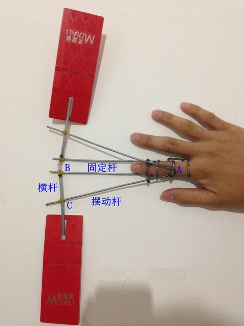

组合整个结构直接上图:
铁丝制作在指尖扇动的小机械 透明胶,橡皮筋,图片,机械,制作 作者:@芋头 3480
摆动杆穿过固定架后再穿过指套上的两个小圈圈,之后用橡皮筋固定在翅膀上,固定长度可以自由调节,长度越长翅膀扇动幅度越大。(由于这是一个比较柔性的机械结构,所以摆动杆穿过固定架就可以了,不需要做到完全对称的弯折。)
