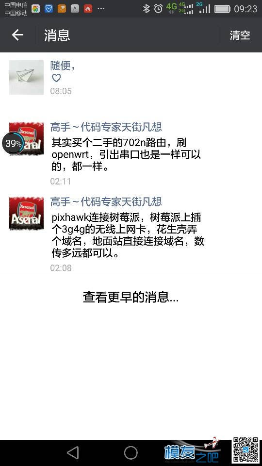

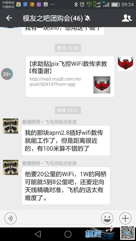

pix飞控WiFi数传求教【有重谢】

某宝有个风雷盒子,

发表于 2016-12-7 08:32:06 | 显示全部楼层
这个模块不行,传输距离很短
,毕竟是2.4g的,饶传效果也很差。

用GPRS数传吧,可以实现远程

群里回复
pix飞控WiFi数传求教【有重谢】  作者:飞来峰 750
pix飞控WiFi数传求教【有重谢】  作者:飞来峰 1245

 楼主| 发表于 2016-12-7 10:40:23 | 显示全部楼层
可以具体的说一下用花生壳域名的方案吗?加一下我微信
发表于 2016-12-7 12:54:49 | 显示全部楼层
虽然不知道为啥突然删我,但是我的看法说一下
这种超远距离的数传需要定制,而且要在船上做自稳追踪天线,差不多属于半军工级的东西了;
地球是圆的,除了短波外,所有的射频都需要视距才能接收到,你两米的船,岸边的天线至少要架80米高,而且船天线越低,岸天线就要越高,少于这个高度,信号都被地球日了,能做到的话就不用发展卫星通讯了,
还有就是基站,除非你沿岸走,有基站,20公里以上可以,否则直接从岸边往湖心得方向来的话几乎不可能,即使你用基站,要求也很高,基站之间距离不能太大,10公里顶天了,这还是2g的基站,你想用4G的话基站距离要更近,2g距离比4g远的多
你说的不稳定就是信号达不到了,架高天线可以解决,或者把地球变成圆的也能解决。
理论上最直接的方法,架高岸边的天线,越高越好,要是像卫星这样别说20公里,全地球控制都行。

wifi你会失望的,多大功率?

发表于 2016-12-21 21:39:33 | 显示全部楼层
复制老师的图
pix飞控WiFi数传求教【有重谢】  作者:boluo666 8536
复制老师的图 可以远程调参数,控制飞机的移动网路数传
