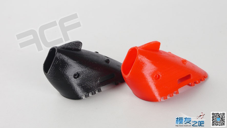

[FCF开箱组装]GEP-BX5飞鲨机架/致盈GTS2205/FOXEER1190/TM25图传.. 穿越机,天线,图传,电调,电机 作者:法師傅 8802
鯊鱼设计的外壳是TPU材料3D打印,非常耐撞 , 带点弹性

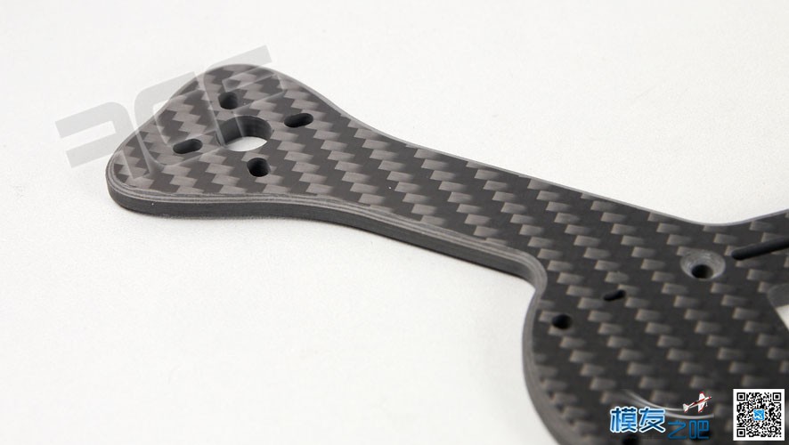

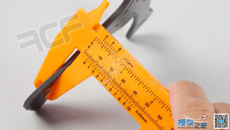

[FCF开箱组装]GEP-BX5飞鲨机架/致盈GTS2205/FOXEER1190/TM25图传.. 穿越机,天线,图传,电调,电机 作者:法師傅 8633
4MM底板 , 强度十足
[FCF开箱组装]GEP-BX5飞鲨机架/致盈GTS2205/FOXEER1190/TM25图传.. 穿越机,天线,图传,电调,电机 作者:法師傅 2953

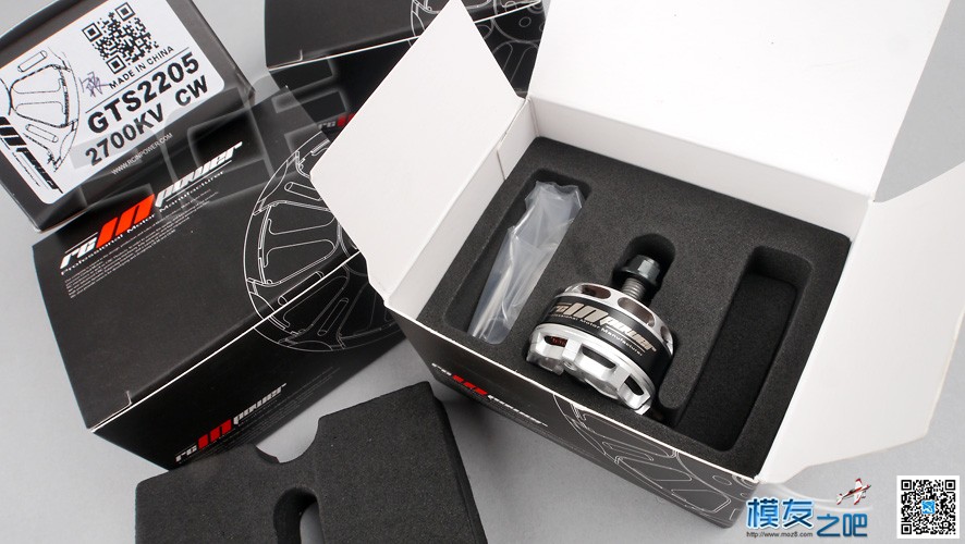

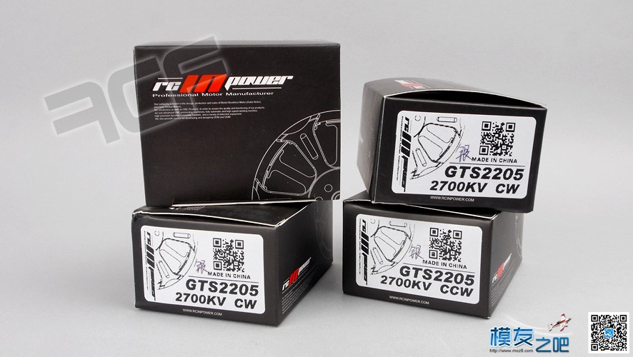

电机是RCINPOWER 致盈最新款的 GTS 2205 系列 !
因為今次是4吋桨的机架 , 所以选用了 2700KV

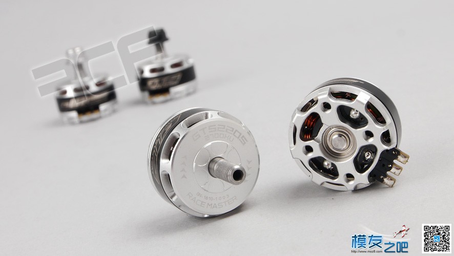

[FCF开箱组装]GEP-BX5飞鲨机架/致盈GTS2205/FOXEER1190/TM25图传.. 穿越机,天线,图传,电调,电机 作者:法師傅 2173
GTS 2205 2700KV ,
银色 ~ 是飞手限定版 , 很好看
[FCF开箱组装]GEP-BX5飞鲨机架/致盈GTS2205/FOXEER1190/TM25图传.. 穿越机,天线,图传,电调,电机 作者:法師傅 3231
今次有分正反转, 适合强迫症的飞友 ~ 哈
[FCF开箱组装]GEP-BX5飞鲨机架/致盈GTS2205/FOXEER1190/TM25图传.. 穿越机,天线,图传,电调,电机 作者:法師傅 1821
GTS系列 , 没有电机线, 改為焊盘3个, 以后更换机架换线更方便 !

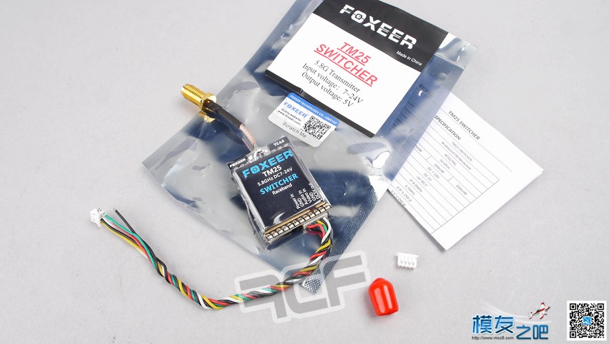

图传用最新版 FOXEER TM25 , 可调25/200/600mw的 !
是出线版本, 装机更方便

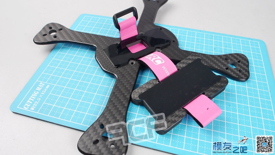

準备电池防滑胶垫 / 电池扎带 / 电池保护脚架 / 分电板
[FCF开箱组装]GEP-BX5飞鲨机架/致盈GTS2205/FOXEER1190/TM25图传.. 穿越机,天线,图传,电调,电机 作者:法師傅 2853
先装好电池扎带及电池保护脚架

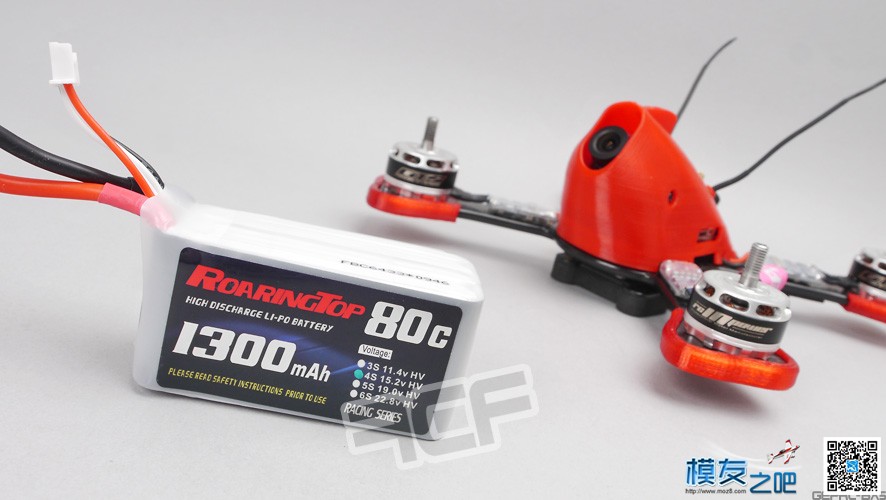

為方便装机 , 先上电池 !
是ROARINGTOP 4S 1300 HV

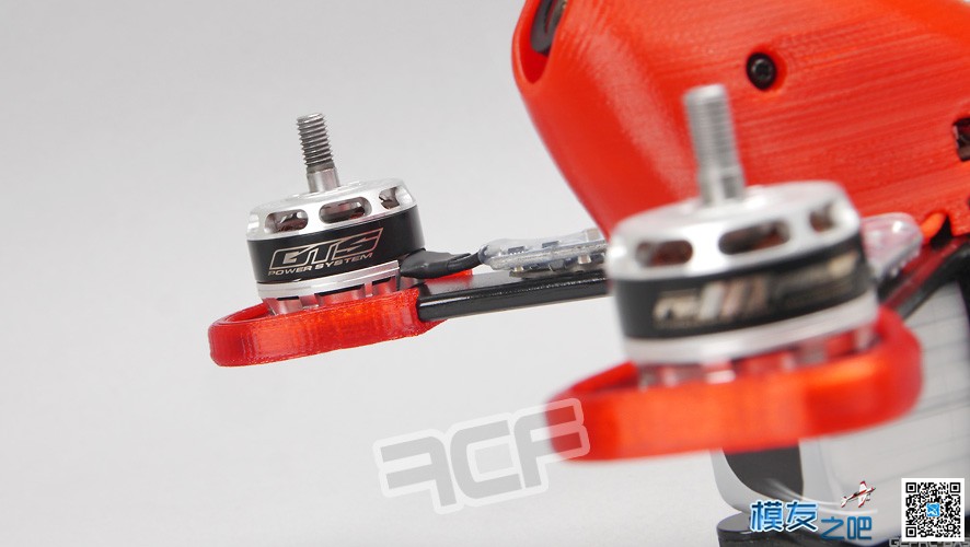

开始装动力部份 , 电机是RCINPOWER 致盈最新推出的 GTS 2205 系列 !
因今次飞鯊机架是4吋桨的 , 所以选用 2700KV !
银色是飞手专属版 , 是非卖品 ~ 哈 !

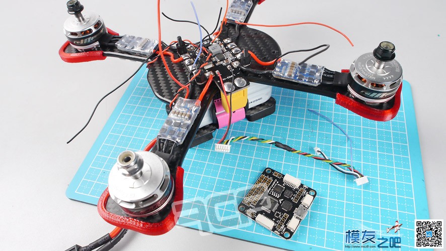

[FCF开箱组装]GEP-BX5飞鲨机架/致盈GTS2205/FOXEER1190/TM25图传.. 穿越机,天线,图传,电调,电机 作者:法師傅 4732
电调电机装上机架, 电调焊到分电板 ,
通电试灯及听听电调声音 undefined

图传, 用FOXEER TM25 带线版 , 炸机不伤图传 !
TM25 是 25/200/600MW 可调 , 一般穿越 / 比赛 , 200足够
热量低图传质量好
[FCF开箱组装]GEP-BX5飞鲨机架/致盈GTS2205/FOXEER1190/TM25图传.. 穿越机,天线,图传,电调,电机 作者:法師傅 1963
200MW 热量低 , 直接用3M贴固定在飞控上

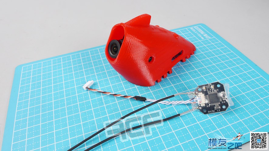

[FCF开箱组装]GEP-BX5飞鲨机架/致盈GTS2205/FOXEER1190/TM25图传.. 穿越机,天线,图传,电调,电机 作者:法師傅 5972
接收机用DEVO 716 PPM , 小巧好用

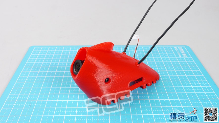

[FCF开箱组装]GEP-BX5飞鲨机架/致盈GTS2205/FOXEER1190/TM25图传.. 穿越机,天线,图传,电调,电机 作者:法師傅 4292
[FCF开箱组装]GEP-BX5飞鲨机架/致盈GTS2205/FOXEER1190/TM25图传.. 穿越机,天线,图传,电调,电机 作者:法師傅 6524
接收机贴在机壳内 , 天线从外壳小孔引出

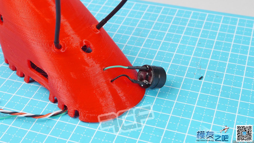

BB响外置 , 在外壳打了2个小孔 , 把BB响一对脚插进去

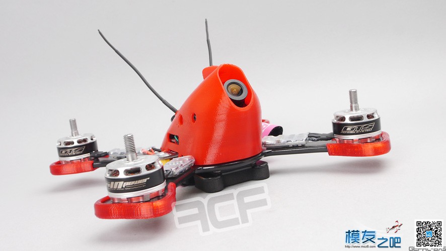

[FCF开箱组装]GEP-BX5飞鲨机架/致盈GTS2205/FOXEER1190/TM25图传.. 穿越机,天线,图传,电调,电机 作者:法師傅 4099

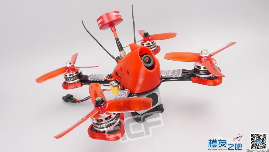

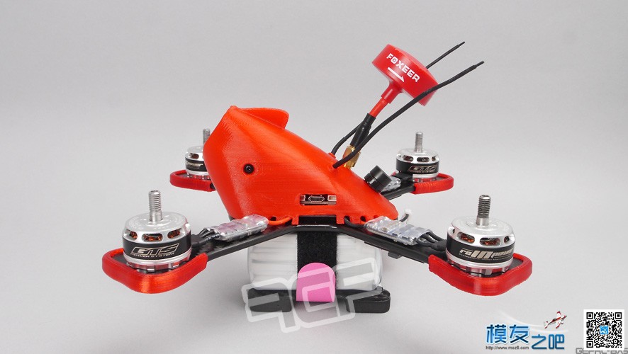

GEPRC BX 飞鯊穿越机 ~ 装机完成
照片分享 ~

ROARINGTOP HV 电池 , 长度短小 , 重心平衡好
[FCF开箱组装]GEP-BX5飞鲨机架/致盈GTS2205/FOXEER1190/TM25图传.. 穿越机,天线,图传,电调,电机 作者:法師傅 3319
竞赛机型,流线型外壳设计, 风阻很少

RCINPOWER GTS 2205 电机
[FCF开箱组装]GEP-BX5飞鲨机架/致盈GTS2205/FOXEER1190/TM25图传.. 穿越机,天线,图传,电调,电机 作者:法師傅 2927
银色版 , 是飞手专用非卖品 undefined

4吋桨机型 , 轴距190 , 机臂电调位置有充足空间

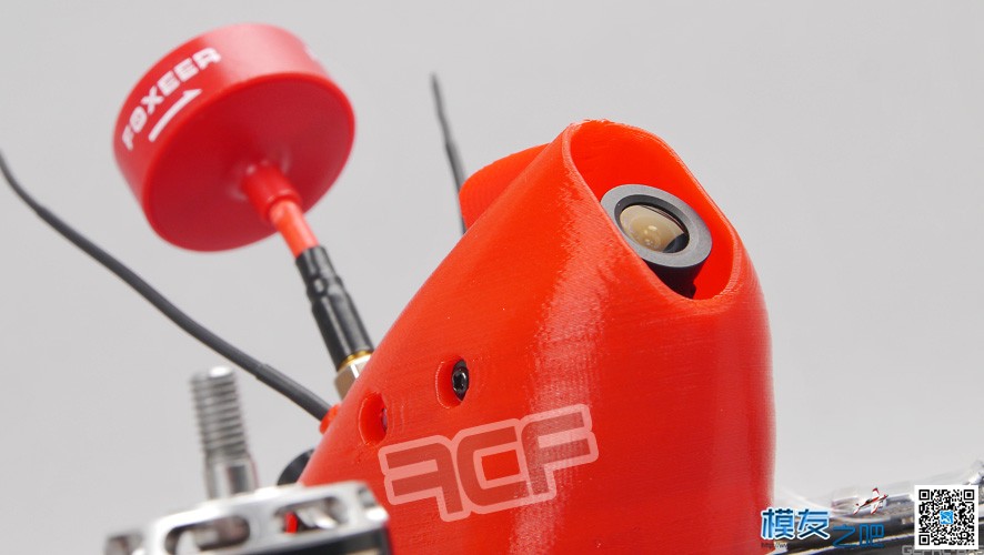

[FCF开箱组装]GEP-BX5飞鲨机架/致盈GTS2205/FOXEER1190/TM25图传.. 穿越机,天线,图传,电调,电机 作者:法師傅 8456
FOXEER 右旋图传天线 , 十分耐炸 , 图传质量好 !
1190 镜头 配2.8mm , 没拍倒机壳 , 可调25-60度 ,完美组装
[FCF开箱组装]GEP-BX5飞鲨机架/致盈GTS2205/FOXEER1190/TM25图传.. 穿越机,天线,图传,电调,电机 作者:法師傅 8518
配合DALPROP 4040*3 红色水晶桨 , 稳定好飞
