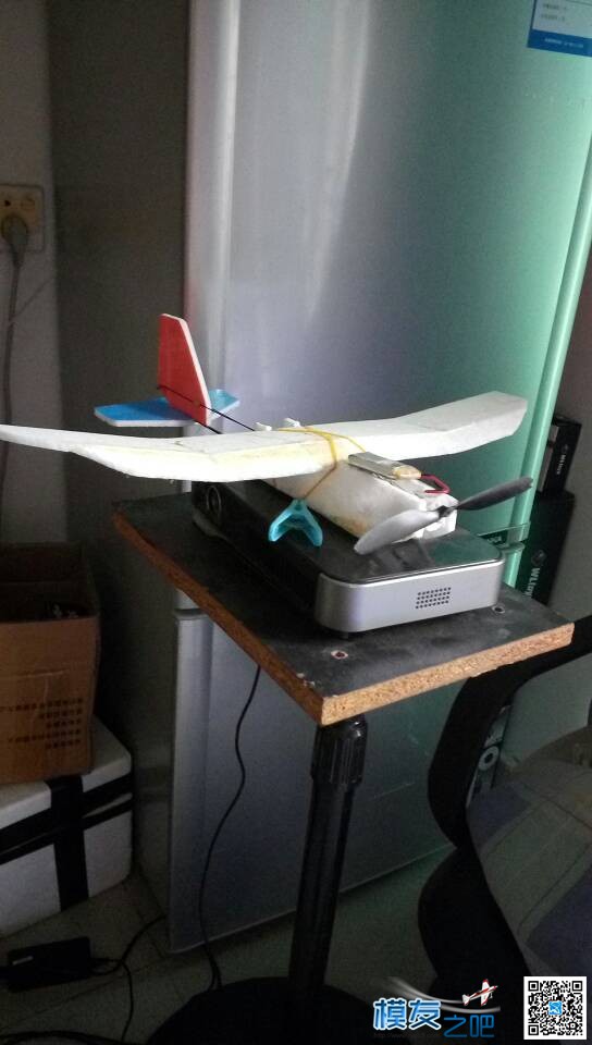

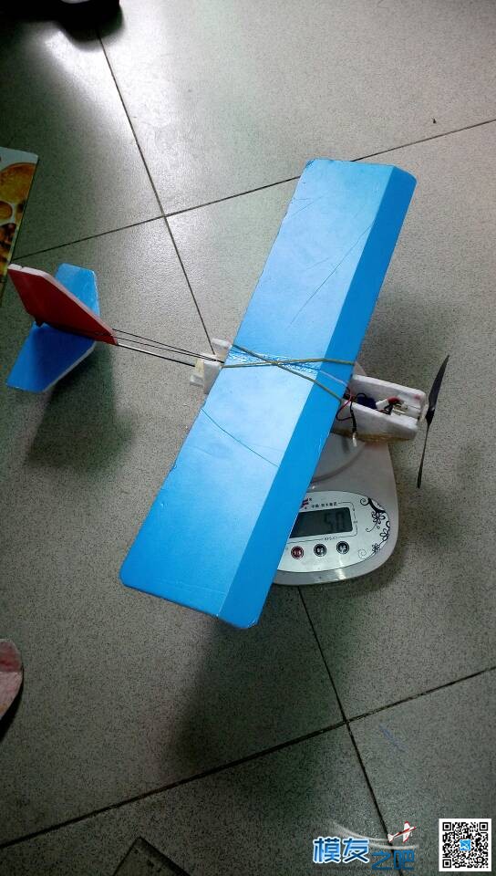

小飞机拉升难
发表于 2016-12-8 00:21:07 | 显示全部楼层 |阅读模式
之前小飞机拉升不起来  机翼改宽 缩短 可拉升一点高度坚持飞一两圈 重量增加了5克现总重50克  伟力 911电子设备 拿住机翼上的橡皮筋推油门有明显的冲力

发表于 2016-12-8 00:47:16 | 显示全部楼层
直驱动力不够,用8520减速组就没问题了

发表于 2016-12-8 07:19:06 | 显示全部楼层
减速组能上大点桨

发表于 2016-12-8 08:17:26 | 显示全部楼层
桨换一下,用这个型号的大扭矩桨,一样样子的,不过动力提升不少,或者直接换伟力939的8520减速组,70克的都随便飞。

发表于 2016-12-8 09:41:06 | 显示全部楼层
太粗糙了点吧,动力不够
 楼主| 发表于 2016-12-8 09:48:23 | 显示全部楼层
yaozicao 发表于 2016-12-8 09:41 小飞机拉升难 重量增加,电子设备,小飞机,50克,橡皮筋 作者:给力哥 6118
太粗糙了点吧,动力不够
动力是够了之前做的就可以飞
 楼主| 发表于 2016-12-8 09:50:03 | 显示全部楼层
sgsd00775 发表于 2016-12-8 08:17 小飞机拉升难 重量增加,电子设备,小飞机,50克,橡皮筋 作者:给力哥 7713
桨换一下,用这个型号的大扭矩桨,一样样子的,不过动力提升不少,或者直接换伟力939的8520减速组,70克的 ...
之前做的可以飞  升力不够跟尾翼关系大不大
发表于 2016-12-8 10:15:37 | 显示全部楼层
动力弱 翼效出不来所以难飞

 楼主| 发表于 2016-12-8 10:31:50 | 显示全部楼层
dujj1981 发表于 2016-12-8 10:15 小飞机拉升难 重量增加,电子设备,小飞机,50克,橡皮筋 作者:给力哥 5714
动力弱 翼效出不来所以难飞
之前这架就可以飞  同样的电子设备
