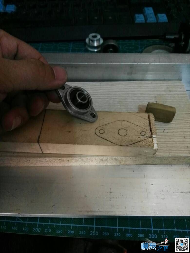

淘宝上购买一下,搜轴承,在木头上画上去,方便自己加工。
迷你台锯DIY(造船木工必备) 迷你,木工 作者:宝二爷 975

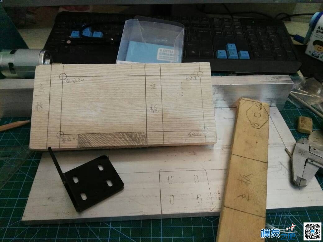

各种图形画好,方便开工。
迷你台锯DIY(造船木工必备) 迷你,木工 作者:宝二爷 3301

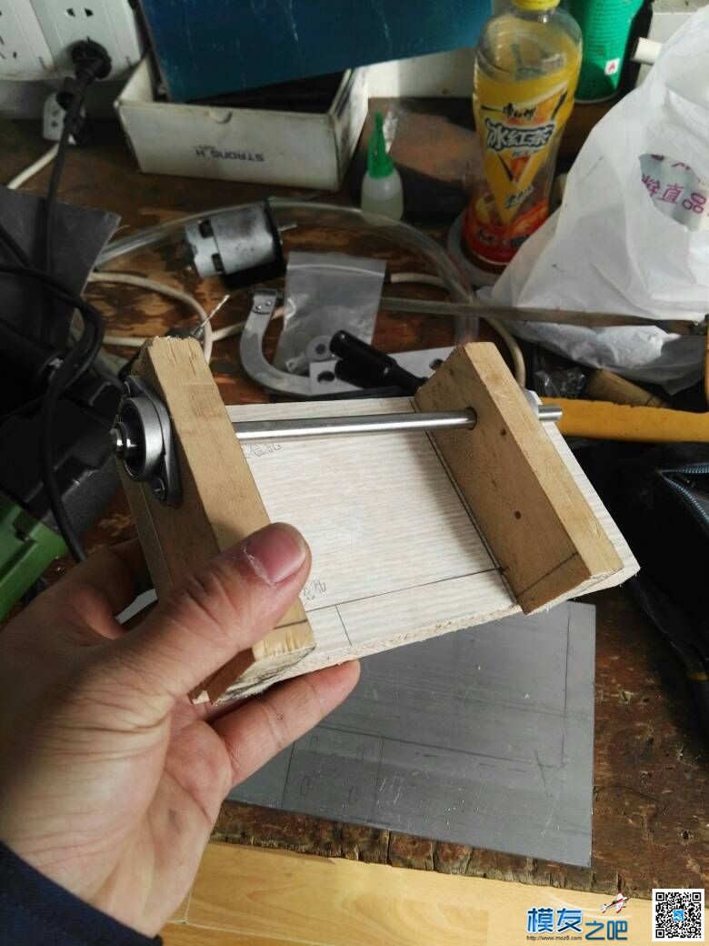

小试一下,还不错。
迷你台锯DIY(造船木工必备) 迷你,木工 作者:宝二爷 1728

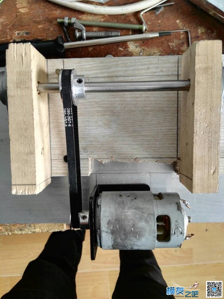

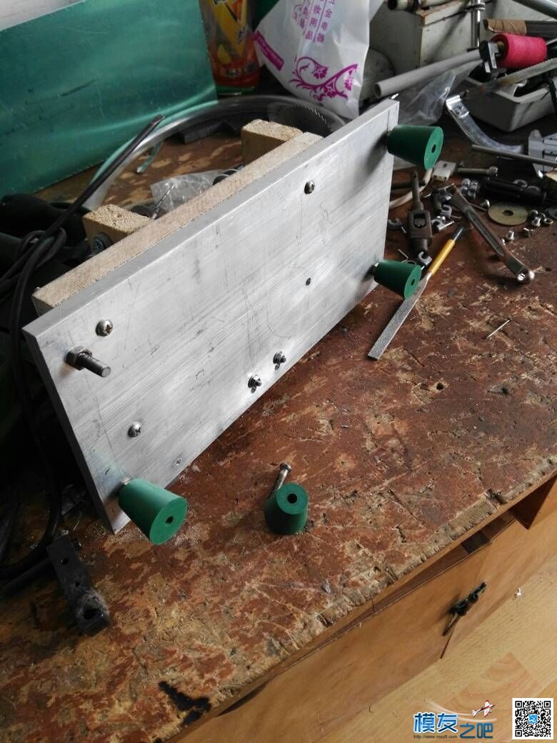

别急着钻孔,先比量一下,然后再动手。
迷你台锯DIY(造船木工必备) 迷你,木工 作者:宝二爷 3720
加工好的底座,只要手里有个小手钻,绝对可以加工。
迷你台锯DIY(造船木工必备) 迷你,木工 作者:宝二爷 7187

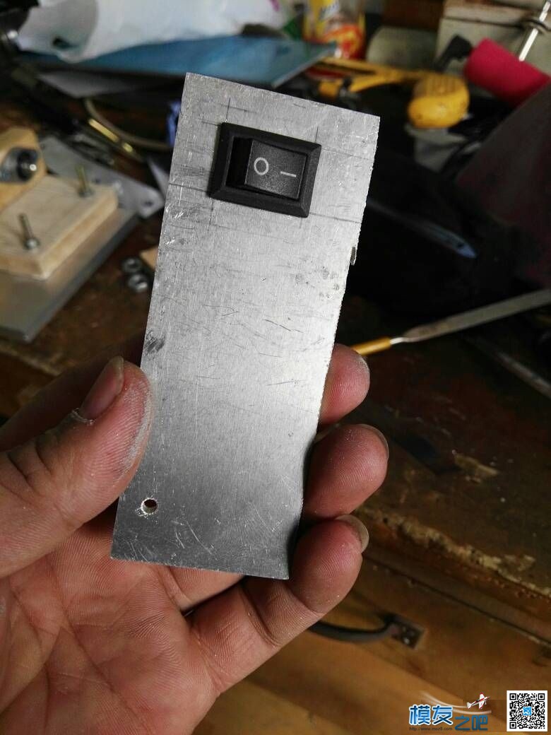

船型开关不用说了,扣一下,用小手电钻打磨一下。就可以安装进去了。
迷你台锯DIY(造船木工必备) 迷你,木工 作者:宝二爷 5602

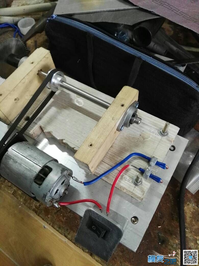

连接好线路。
迷你台锯DIY(造船木工必备) 迷你,木工 作者:宝二爷 1803
OK,成了。
迷你台锯DIY(造船木工必备) 迷你,木工 作者:宝二爷 2066
