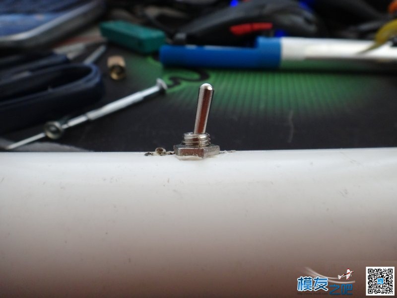

波段开关装上去,钻孔,pvc管你懂得,拿个螺丝刀你都能钻上去。

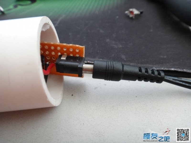

接下来是电源部分:
再来一个手钻 diy 直流电源,打火机,热缩管,电烙铁,亚克力 作者:宝二爷 1693
有块万能板所以就直接用了,其实完全可以手工缠上去,然后胶布伺候。
再来一个手钻 diy 直流电源,打火机,热缩管,电烙铁,亚克力 作者:宝二爷 3793
我这里使用杜邦插针,是方便拆卸,大家也可以直接接在一起的。
再来一个手钻 diy 直流电源,打火机,热缩管,电烙铁,亚克力 作者:宝二爷 9499

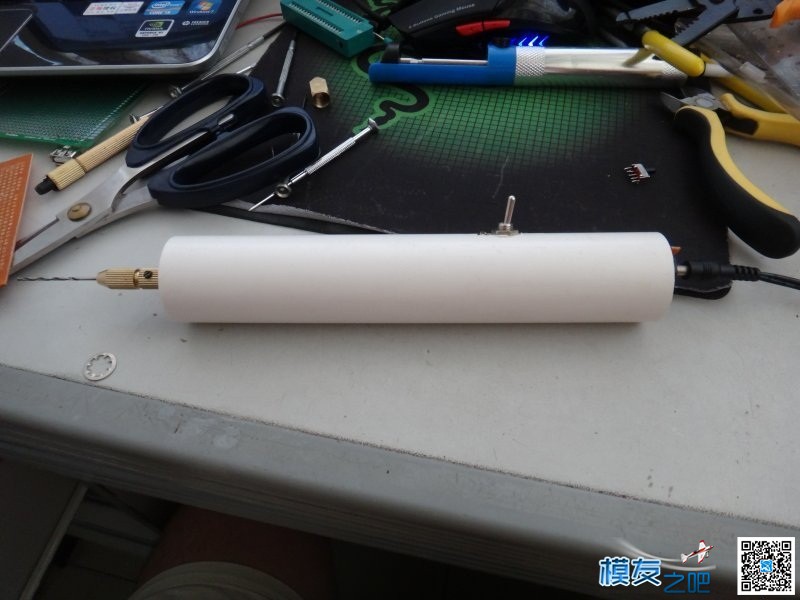

看一下最终成品:
再来一个手钻 diy 直流电源,打火机,热缩管,电烙铁,亚克力 作者:宝二爷 1983

发表于 2016-12-9 14:44:07 | 显示全部楼层
775用24w电源小了点吧。。。
 楼主| 发表于 2016-12-9 15:49:52 | 显示全部楼层
如此 发表于 2016-12-9 14:44
775用24w电源小了点吧。。。
775 550都可以用来做,24w的话只能上小电机了,伺候不了775
我都是用6s动力电的。
