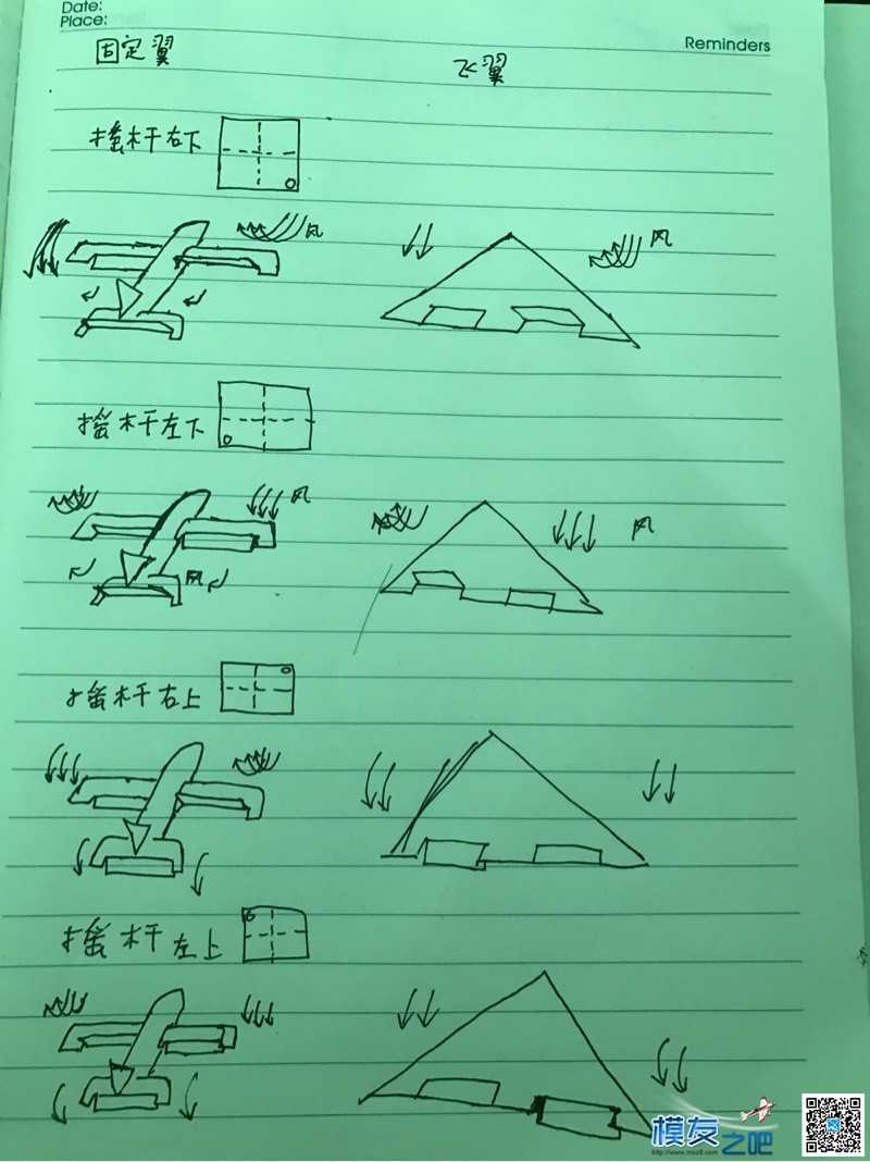

你遇到过这个难题吗,三角翼+APM组合,舵机自动归中

不接飞控试下,如果正常那就是飞控问题
不接飞控正常

不接飞控正常
飞控问题,清空数据,重新设置。是不是飞行模式里设置了一个自动调参模式?请不要设置这个自动调参,我出现了和楼主差不多并且莫名其妙的问题!

首先如果用飞控飞飞翼,那么要开启飞控的飞翼控制选项,然后千万注意不要把遥控器的混控打开,设置成普通固定翼就可以了。飞翼因为副翼要同时兼顾升降和滚筒,所以四个角有一个回中应该是正常的,不知道楼主是不是下图情况,下图我画了几个偏转动作时副翼的应有姿态及气流走向,
望有帮助。画图不易望采纳你遇到过这个难题吗,三角翼+APM组合,舵机自动归中  作者:该用户已下架 4166
