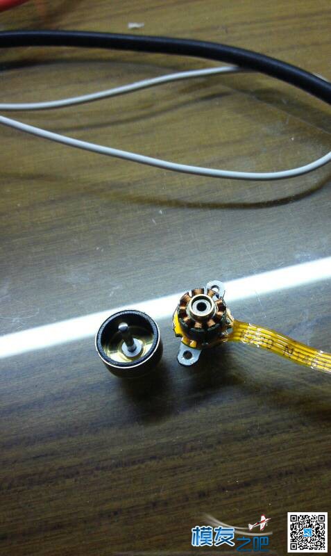

东西到了,我说一下,这个电调带电机这个,用处不大,调速和接收机输出电压有关,所以不能用做电调
 楼主| 发表于 2016-12-12 20:02:14 | 显示全部楼层
60mm的桨,对比,拆开后,换轴
发现好东西  作者:Soar 310
发现好东西  作者:Soar 2036
发现好东西  作者:Soar 6588
 楼主| 发表于 2016-12-12 20:03:29 | 显示全部楼层
没有动手能力的就算了,太难拆,还需要很小心,毕竟关系到摩擦,顺不顺
 楼主| 发表于 2016-12-12 20:04:42 | 显示全部楼层
还有有点,线很细,采用星型绕线法,也就是y绕线发。如果需要大功率,则需要重新绕线,也就是三角绕线法
