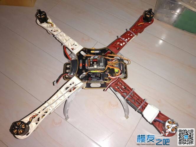

求怎么增加f450续航
 楼主| 发表于 2016-12-13 12:13:16 | 显示全部楼层
radish2000 发表于 2016-12-13 07:46 求怎么增加f450续航  作者:zhaobing 8176
看着好复杂的样子,我的只有飞控和遥控接收机,电调电机,5200电池,30分钟妥妥的
能详细说一下配置吗?
发表于 2016-12-14 05:50:54 | 显示全部楼层
zhaobing 发表于 2016-12-13 12:13 求怎么增加f450续航  作者:radish2000 1087
能详细说一下配置吗?
450机架,大疆30A电调×3+好赢30A电调×1(省BEC),LDpower 2312电机,1045自锁桨,qq飞控杂牌5300电池
求怎么增加f450续航  作者:radish2000 3354
发表于 2016-12-14 17:38:31 | 显示全部楼层
换650鸡架吧,配15寸桨,得二十分钟以上
发表于 2016-12-20 10:30:09 | 显示全部楼层
换个飞机吧,太小了,装这么多东西。
发表于 2017-6-25 21:36:22 | 显示全部楼层
F450
2212/980
1045
电调30
遥控器i6
电池:2200毫安8分钟,5200毫安16分钟,亲测
发表于 2017-7-9 07:49:28 | 显示全部楼层
河北模友 发表于 2017-6-25 21:36 求怎么增加f450续航  作者:大鸡 1585
F450
2212/980
1045
我用2200mah,才5分钟
发表于 2017-7-9 12:37:08 | 显示全部楼层
三分钟确实短了,建议换电机电池比如f4006 拉力大概在1400克左右,动物6200 4s也就120左右 上11寸桨 把桨平衡下  完美了
发表于 2017-7-10 00:33:24 | 显示全部楼层
zhaobing 发表于 2016-12-11 13:42 求怎么增加f450续航  作者:河北模友 2331
大概能飞多长时间?
13分钟以上
