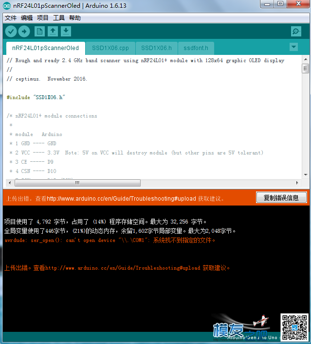

发表于 2017-1-6 21:25:14 | 显示全部楼层
泡泡老师,我用1.6.13版本编译成功,但是上传不了,接线也没有问题!试了好多次还是上传不成功~求助
防制2.4G MINI便携频谱仪完工  作者:轻叶舟 5669
防制2.4G MINI便携频谱仪完工  作者:轻叶舟 7786
我用1.6.12版本编译上传成功  发表于 2017-2-25 15:48

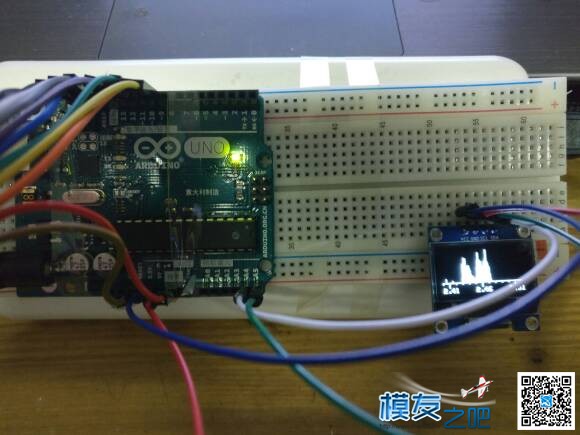

 楼主| 发表于 2017-1-10 10:35:22 | 显示全部楼层
第二张图好象和我刷完一样的,我也以为没刷成功,但是连接完电路上电,能正常工作。
发表于 2017-1-10 22:05:13 | 显示全部楼层
泡泡 发表于 2017-1-10 10:35 防制2.4G MINI便携频谱仪完工  作者:轻叶舟 6534
第二张图好象和我刷完一样的,我也以为没刷成功,但是连接完电路上电,能正常工作。 ...
用nano板子好像有问题,不能上传,但是用uno就可以了
防制2.4G MINI便携频谱仪完工  作者:轻叶舟 9509
防制2.4G MINI便携频谱仪完工  作者:轻叶舟 1723
我用mini pro的板+FT232  发表于 2017-2-25 15:49
