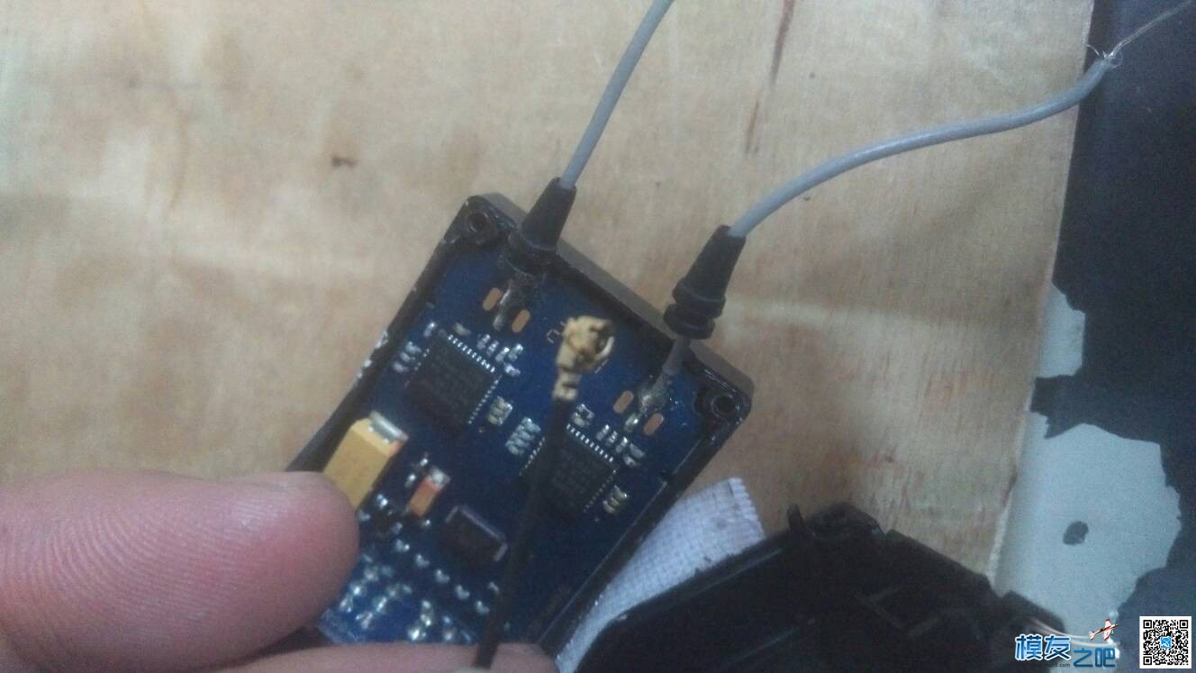

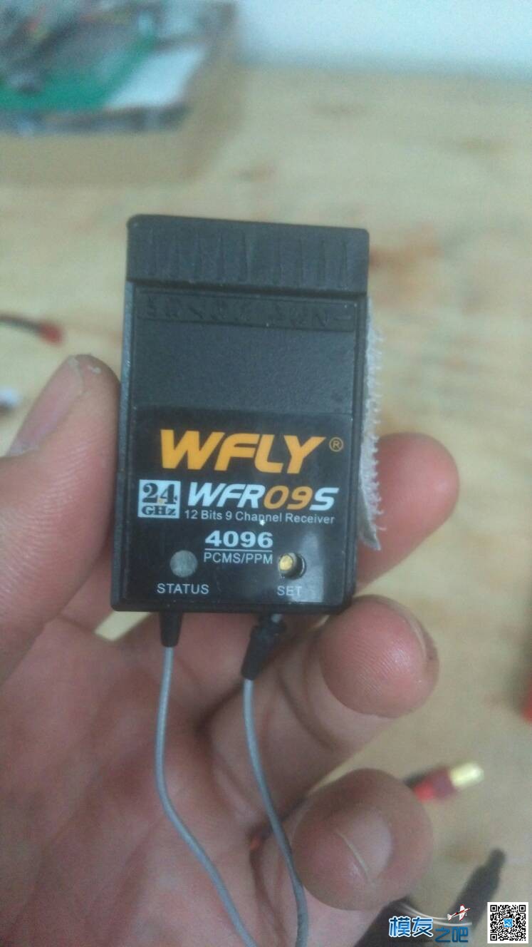

不小心把天九9通接收机天线弄断一根,用倒是能用,也没进行过拉距测试,但是处女座看着就是不爽,想换一根。

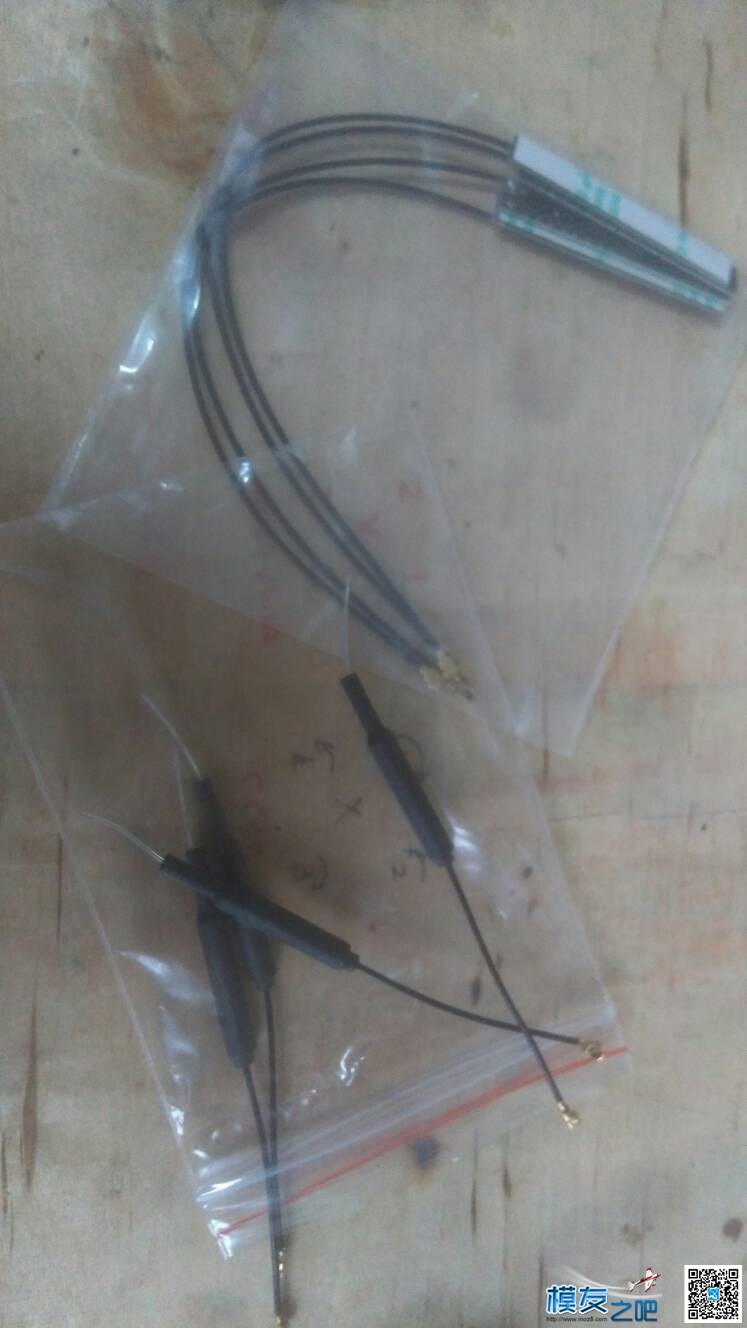

第一次换求指导,我买了两种天线,用哪一个?一个增加2B,一个增加4B。
打开一看,接收机是需要焊接的,是不是把天线剪断,里面的线焊上面,外面包的一层焊下面?

直接剪掉焊接上就好了

焊在哪个焊点嘛?
发表于 2016-12-11 16:36:23 | 显示全部楼层
里面焊前面,屏蔽层焊后面,很明显不可能是反人类设计。。。不然怎么焊

天九接收机是有原装天线卖的 焊接的话 天线屏蔽层焊接到地级(负极) 中心的线焊接到另外一个焊点 仔细看原来是怎么焊接的就明白了
