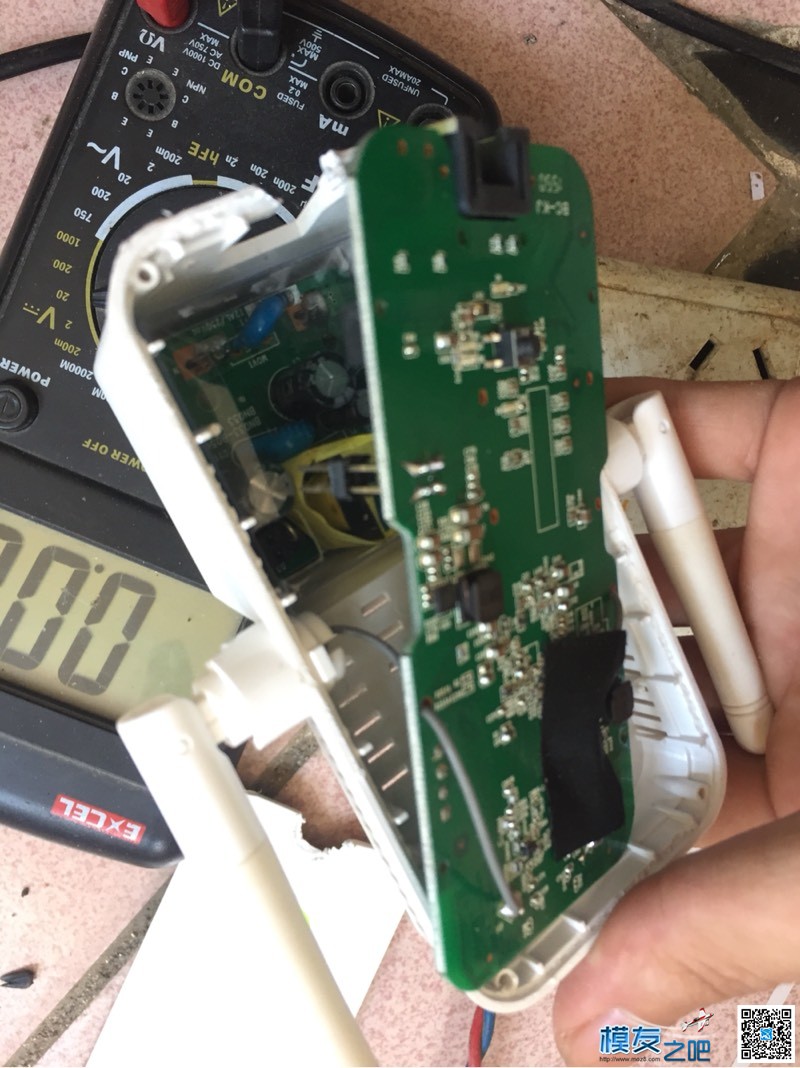

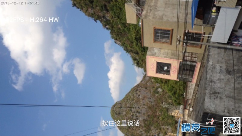

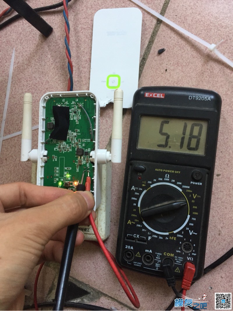

这个可以当无线网络摄像头,但会太卡,用局域网就不会延迟太多,我用mini中继机拆了,供电5v正常工作。全屏1080P,延迟0.02秒。

正有打算,为了4S-800万像素可以看实时1080P高清,延迟0.02秒,拆了也值得。

这也要看手机的性能跟像素,无干扰下画质很好

性能和像素好的手机延迟0.02秒,只用于局域网,无线路由器不要接网络,手机wifi分享可以看,但不会太远,不要有干扰。

我把mini中继机放在飞机下面,有一层厚锡纸挡干扰,也同时是wifi增益天线。还在测试距离
