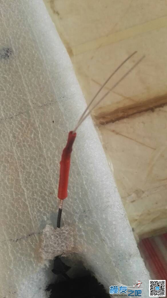

请教高手,能不能把现有的接收机单天线的自己再外加焊接一只天线,形成双天线,可行否,谢谢

发表于 2016-12-12 09:21:29 | 显示全部楼层
我说的是最前端的软质天线部分,我焊接了2根,就是从振子哪儿分开,效果很明显
 楼主| 发表于 2016-12-12 10:13:02 | 显示全部楼层
eeeeee33 发表于 2016-12-12 09:21 求助帖,关于接收机天线 天线,接收机 作者:韩米格 9079
有图片吗,来一个,怎么盖的

发表于 2016-12-12 12:42:01 | 显示全部楼层
韩米格 发表于 2016-12-12 10:13 求助帖,关于接收机天线 天线,接收机 作者:力足板天 1865
有图片吗,来一个,怎么盖的
求助帖,关于接收机天线 天线,接收机 作者:力足板天 3319
