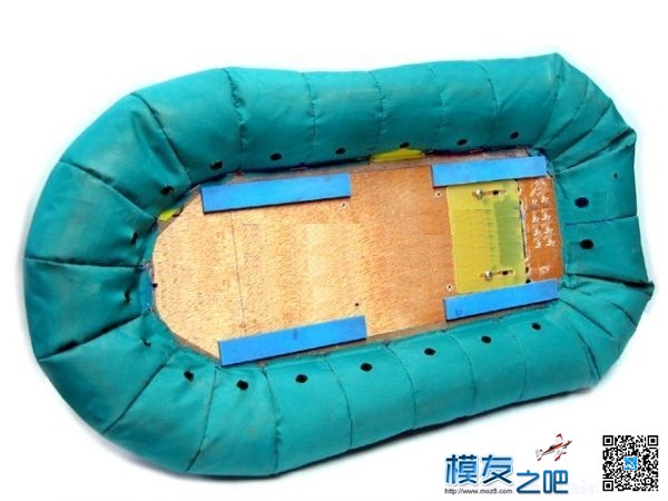

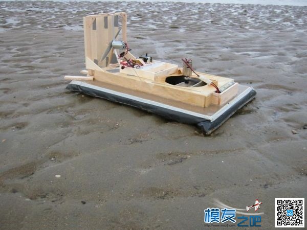

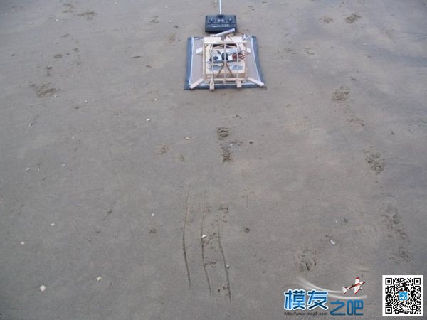

闲来无事试验了个气垫船:
先期试验。

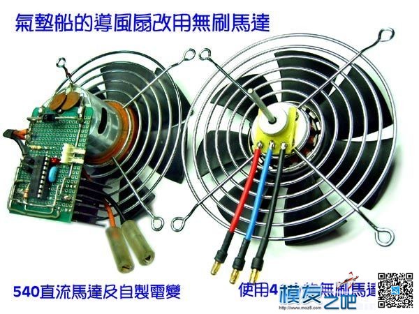

改进后配置
◎  驱动扇叶改用41ψ无刷马达
◎  最近对气垫船感到兴趣,就亲自打造了一台遥控的电动气垫船,使用6V/4.5AH的电池、7.2V的强力马达、七叶片的风扇叶,利用木板及雨伞布制作船身及气囊,遥控起来飘飘滑滑的,不是很好控制,但是蛮有趣的,可以水陆两用,不过蛮耗电的,只能玩10分钟就玩玩了,我利用360度的秀图程式,展示气垫船的各个角度。
自制气垫船 电池,遥控器,FUTABA 作者:宝二爷 8230
自制气垫船 电池,遥控器,FUTABA 作者:宝二爷 1229
自制气垫船 电池,遥控器,FUTABA 作者:宝二爷 2983
自制气垫船 电池,遥控器,FUTABA 作者:宝二爷 5734
气垫船的新导风扇马达︰改用41ψ无刷马达驱动扇叶。
气垫船的气囊底部︰展示气囊底部的排气孔及安装位置。
气垫船的导风扇︰展示导风扇的扇叶、马达、风管结构。
气垫船的改良第二版︰将导风扇、电池、控制盒、电子速控,高度下沉
气垫船的GIF动画︰动态展示气垫船的滑行过程 ( 483kb )。
◎ 各项特性规格︰( 更改为无刷马达之后的数据 )
1.   船身尺寸︰长430 x宽215 x高150 (mm)
2.   船身重量︰120xg (电池重量︰775g/1300ma*8//8cell= 9.6V)
3.   马达规格︰改用41ψ无刷马达/绕组12极 / (0.5*2)*5 t
                        (原碳刷马达NICHIBO HD3SF-6527 / 7.2V / 16500rpm )
4.   电池规格︰ 镍镉 Nicd9.6V/2.6A (铅酸电池,6V/4.5AH(太重))
                        *** 使用锂电3cell,重量太轻难操控
5.   风扇规格︰直径110mm / 7片叶片
6.   遥控器规格︰Futaba /Attack-sr/2ch,频段︰27MHZ
7.   风扇速度控制︰採用 JETI Advence 30-3P 无刷电变
                        (原自製碳刷电子变速,採用MOSFET驱动 50A)
8.   行进速度︰每秒约 2~3M  (约10km/h)   (只适合平地行驶)
9.   风扇驱动电流︰无刷14.45A /9.4V,9420 rpm
                        ( 碳刷20A以上 /9.6V,10400 rpm)
10. 吹秤推力︰在30cm距离对电子秤吹,推力= 260g左右
