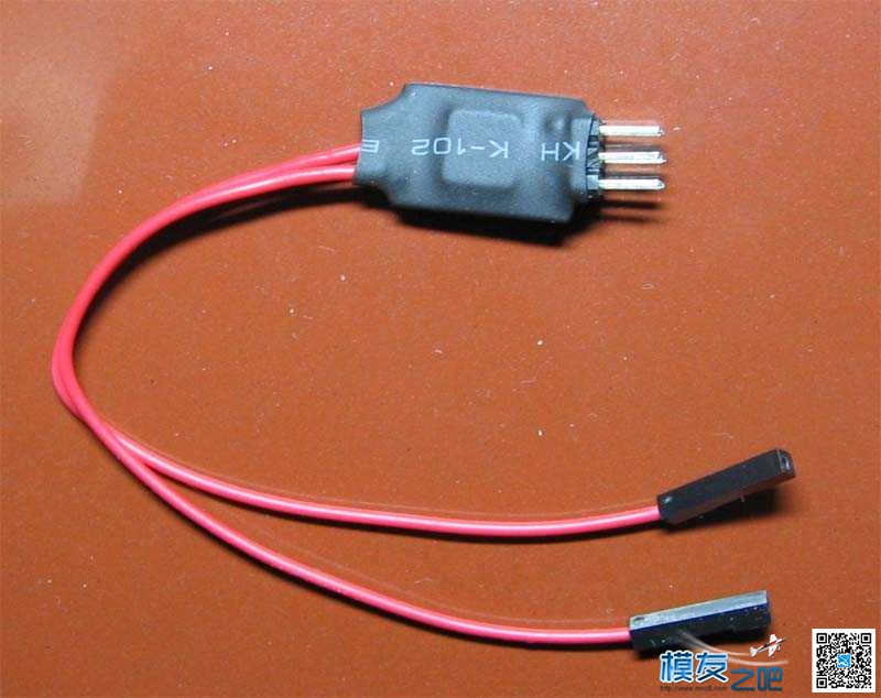

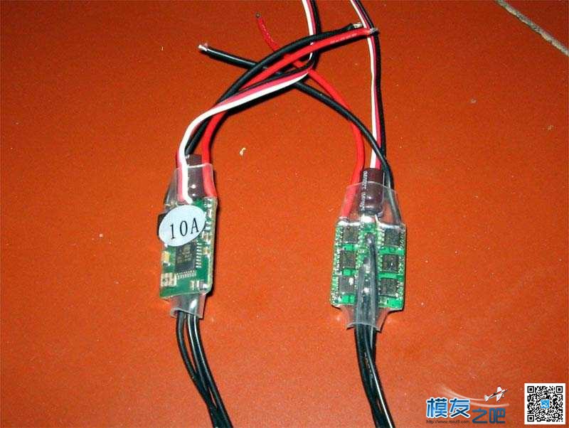

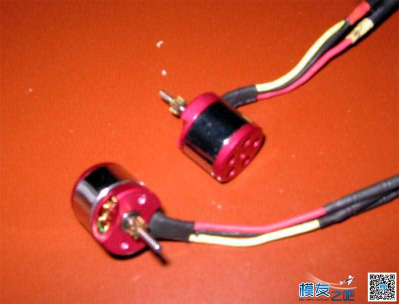

先上改装装备三大件(1818 XXD10A 无刷-有刷转换器)

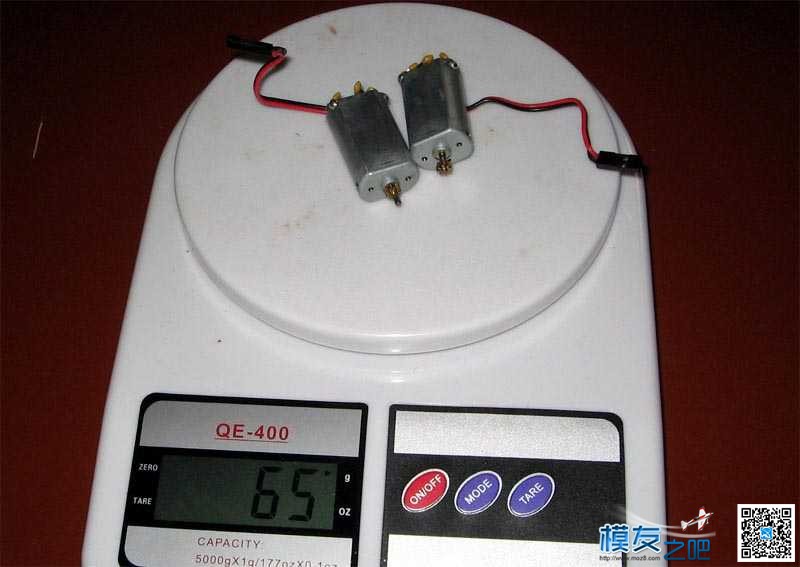

原拆下的电机和现在装备的份量比较

改装时,用的是新的无刷-有刷转换器,重量更轻

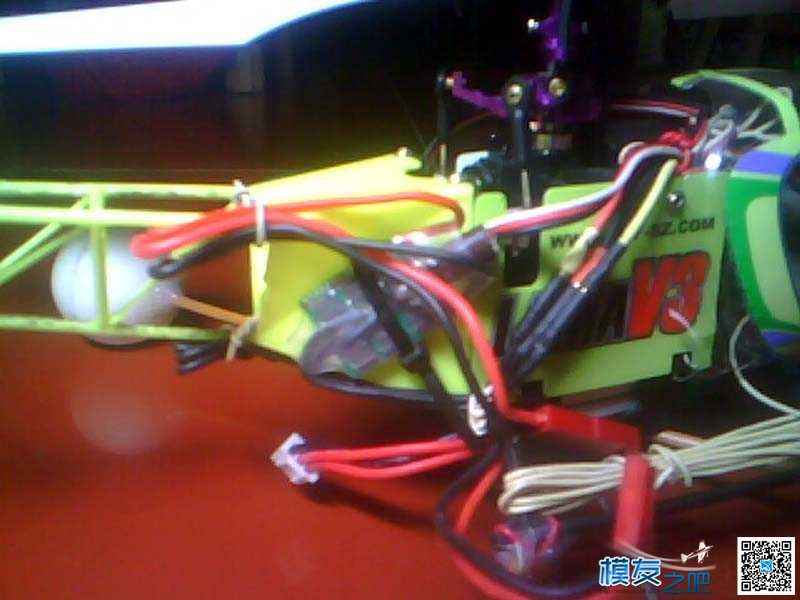

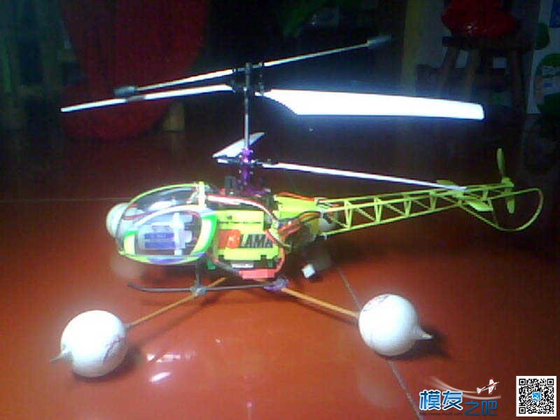

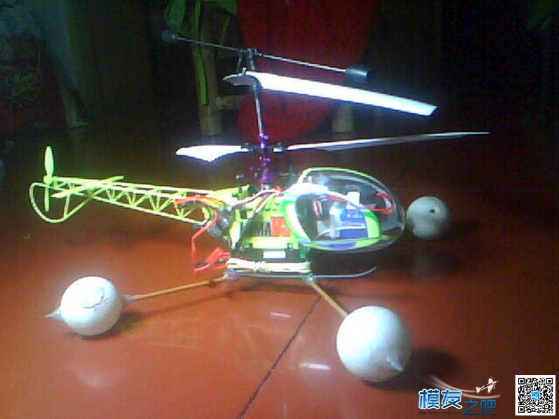

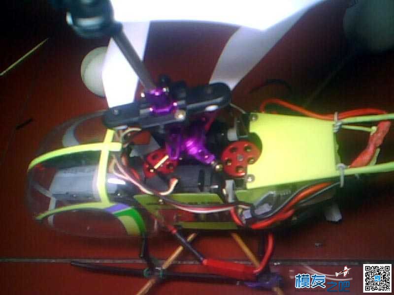

改装后的模样
LAMA V3 有刷改无刷成功 电池,电机 作者:泡泡 7681
LAMA V3 有刷改无刷成功 电池,电机 作者:泡泡 7973
LAMA V3 有刷改无刷成功 电池,电机 作者:泡泡 6865
LAMA V3 有刷改无刷成功 电池,电机 作者:泡泡 9264
LAMA V3 有刷改无刷成功 电池,电机 作者:泡泡 476
千万注意一点!!!在改装前一定要在有刷动力的状态下,调整好JJ,无双桨,无涮锅现象,这样可以一步到位,要不然你还会以为是改装的装备出问题了呢。
改装后试飞的优点是,动力强劲,比原来飞的高,飞的时候长,当电池掉到3.65V,你还不觉的电池没电(当然,这样的结果是电池提前退休)。
缺点是锁尾不理想,
