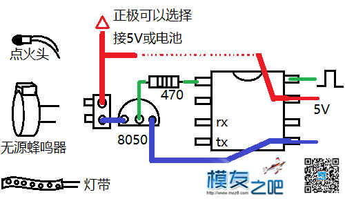

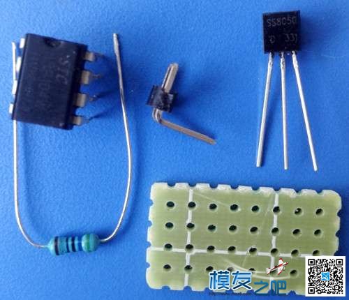

 楼主| 发表于 2016-12-14 13:23:34 | 显示全部楼层
1.1 材料准备
1、STC15F104W (5V) 或者 STC15W104 (3V~5V)
第十五课:制作电子开关  作者:我爱萝丽爱萝丽 5050
2、SS8050三极管
第十五课:制作电子开关  作者:我爱萝丽爱萝丽 991
3、470欧电阻
第十五课:制作电子开关  作者:我爱萝丽爱萝丽 195

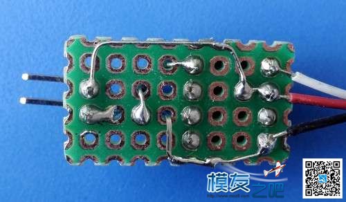

 楼主| 发表于 2016-12-14 13:25:38 | 显示全部楼层
1.2 焊接
焊接制作过程与楼主以前的电子开关教程一样:
第十五课:制作电子开关  作者:我爱萝丽爱萝丽 8268
第十五课:制作电子开关  作者:我爱萝丽爱萝丽 5104
第十五课:制作电子开关  作者:我爱萝丽爱萝丽 8757
第十五课:制作电子开关  作者:我爱萝丽爱萝丽 2859

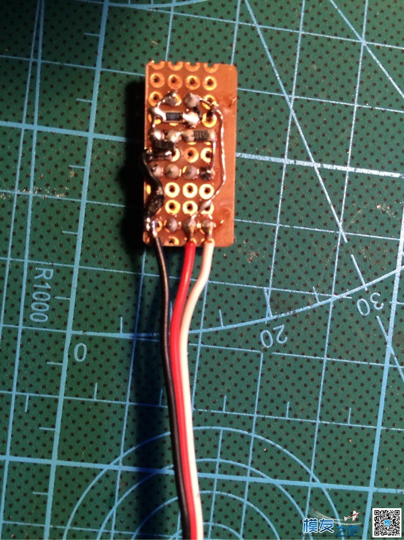

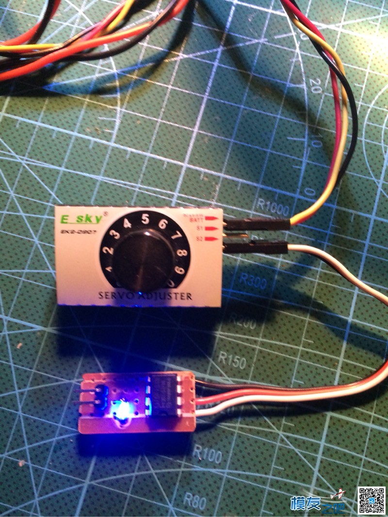

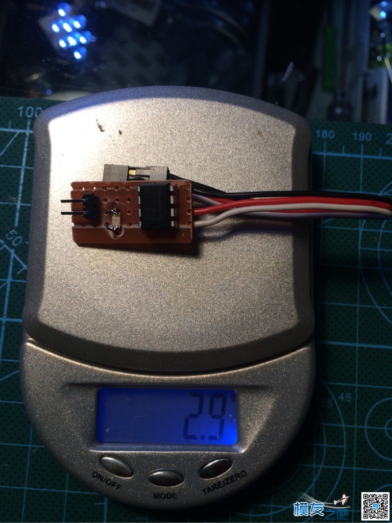

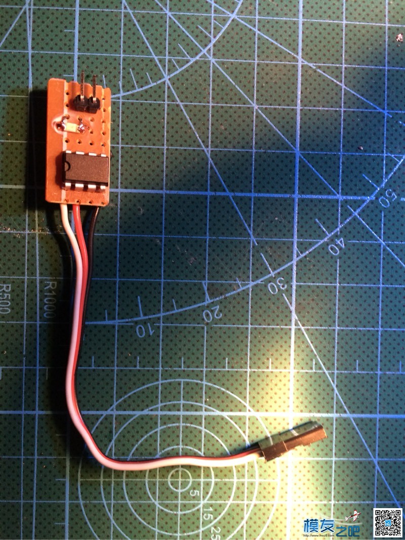

交作业,今天完成板焊接,一次成功,加了发光二极管作开关指示,手里废贴片电路板多,部分换成了贴片,含线2.9g。航模用特好,开关非常可靠,谢谢版主的教程,辛苦了!
发表于 2016-12-24 21:40:39 | 显示全部楼层
之前想用单片机做各种
第十五课:制作电子开关  作者:sjphl650421 6209
第十五课:制作电子开关  作者:sjphl650421 2716
第十五课:制作电子开关  作者:sjphl650421 7250
第十五课:制作电子开关  作者:sjphl650421 6177
发表于 2016-12-24 21:49:47 | 显示全部楼层
模块,一是忙,二是其它教程里论多,应用少,觉得单片机控制太复杂,深奥。版主的教程从实用角度出发,在应用中学,并简单易懂,这提高了学单片机的乐趣。第十五课:制作电子开关  作者:sjphl650421 4033 第十五课:制作电子开关  作者:sjphl650421 8176 第十五课:制作电子开关  作者:sjphl650421 6572
