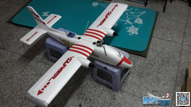

看了半天  你这不是双子星,以前买过一段时间的399那个飞机是吧
发表于 2016-12-14 14:17:33 | 显示全部楼层
一维欧 发表于 2016-12-14 13:23 双子星的问题  作者:该用户已下架 8281
不是啊,不知道你说的哪个
发表于 2016-12-14 15:06:41 | 显示全部楼层
该用户已下架 发表于 2016-12-14 14:17
不是啊,不知道你说的哪个
那这是啥机啊

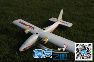

双子星的问题  作者:一维欧 2755 双子星的问题  作者:一维欧 5450
找到了  老鹰树有卖
voyager 双发 电动 飞机 protech 1.32米    499元
发表于 2016-12-14 16:45:45 | 显示全部楼层
一维欧 发表于 2016-12-14 15:13 双子星的问题  作者:该用户已下架 132
找到了  老鹰树有卖
是的正确
发表于 2016-12-14 16:48:37 | 显示全部楼层
该用户已下架 发表于 2016-12-14 16:45 双子星的问题  作者:一维欧 5676
是的正确
这么大的飞机就是有点贵双子星的问题  作者:一维欧 839
