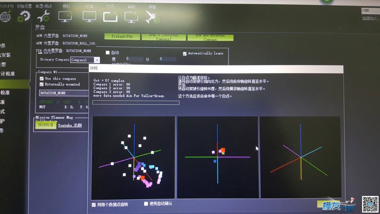

想问一下内外罗盘怎样设置一致,需要在哪里改参数,改到什么参数,我的现在不能重叠,附图,请帮助一下莱鸟谢谢!

另外开机报错误,没有找到集结点,是不是这两个罗盘没有校准?

只开一个外置罗盘,其他内置的都不要打钩

只开外置罗盘

只用一个外置的就行了

第二个罗盘的externally 那个选项框勾掉,然后点现场校准,白点全部消除就校准好了。状态不一样正常。
