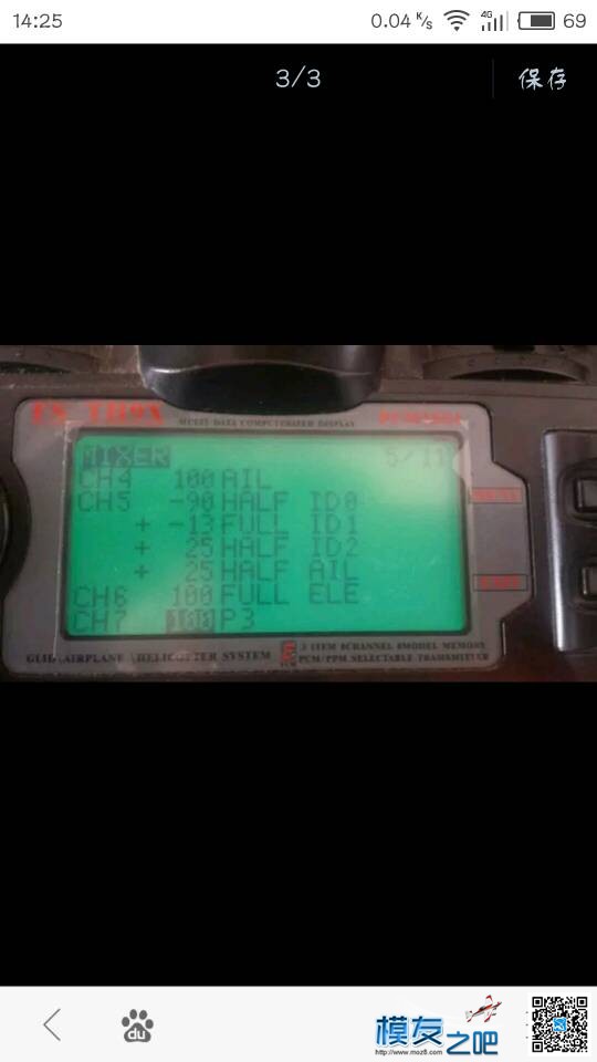

富斯9遥控刷的er9x的,想问一下怎么设置APM四轴,本人小白一个,越详细越好,先谢谢了

发表于 2016-12-14 14:19:22 | 显示全部楼层
试试这个,你要是opentx固件的话,我也有
关于er9x遥控设置 富斯,四轴,APM 作者:落木。 8730

 楼主| 发表于 2016-12-15 02:33:03 | 显示全部楼层
a2826579 发表于 2016-12-14 14:19 关于er9x遥控设置 富斯,四轴,APM 作者:巨鹿阳光 9255
能在具体点吗?刚接触小白一个
发表于 2016-12-16 12:08:44 | 显示全部楼层
巨鹿阳光 发表于 2016-12-15 02:33 关于er9x遥控设置 富斯,四轴,APM 作者:落木。 7969
能在具体点吗?刚接触小白一个
你就安装图片上边的设置,基本没啥问题
