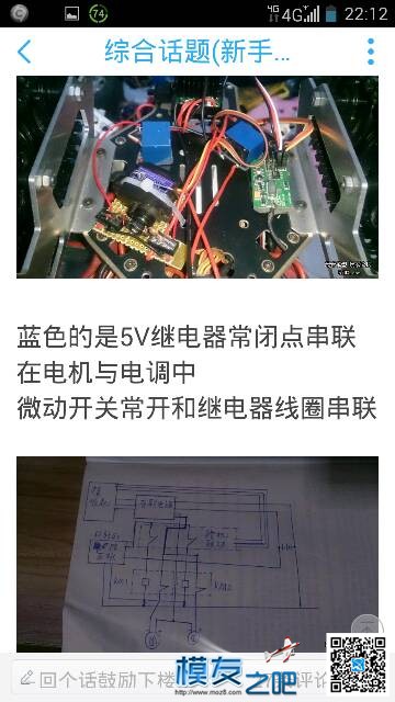

请教坦克接线法?

两个电调混控

有刷电调+混控
不用这么麻烦,微动开关就可以了

应该类似于遥控车,要用到电调,不过是怎么控制的问题
就这样很简单

两个电调混控
不用混控的

用有刷一拖二电调串继电器两通道枪控就能完成前进后退和转向
