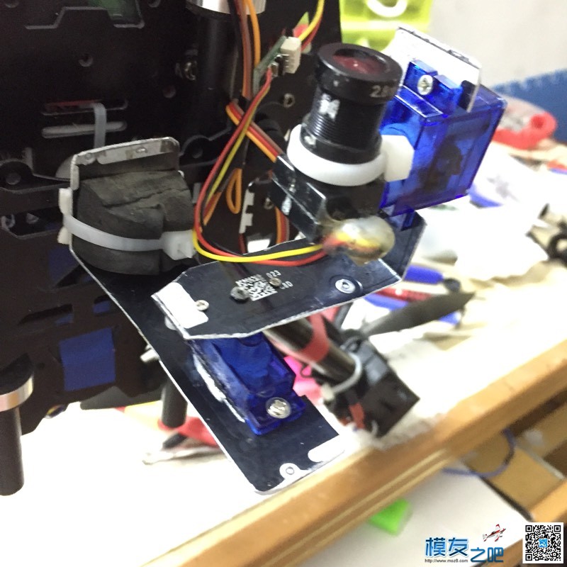

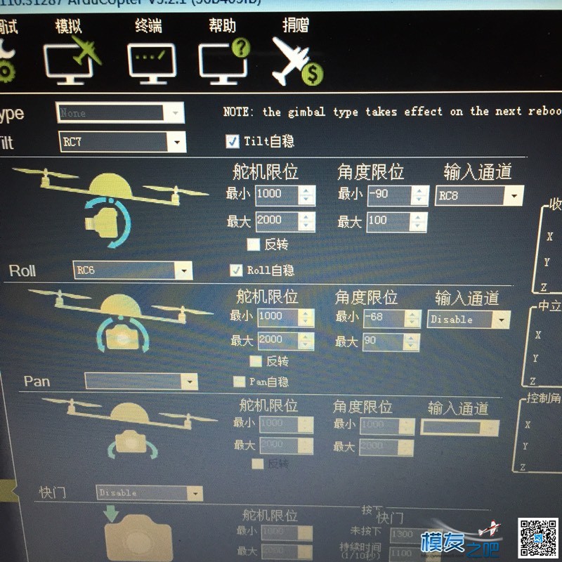

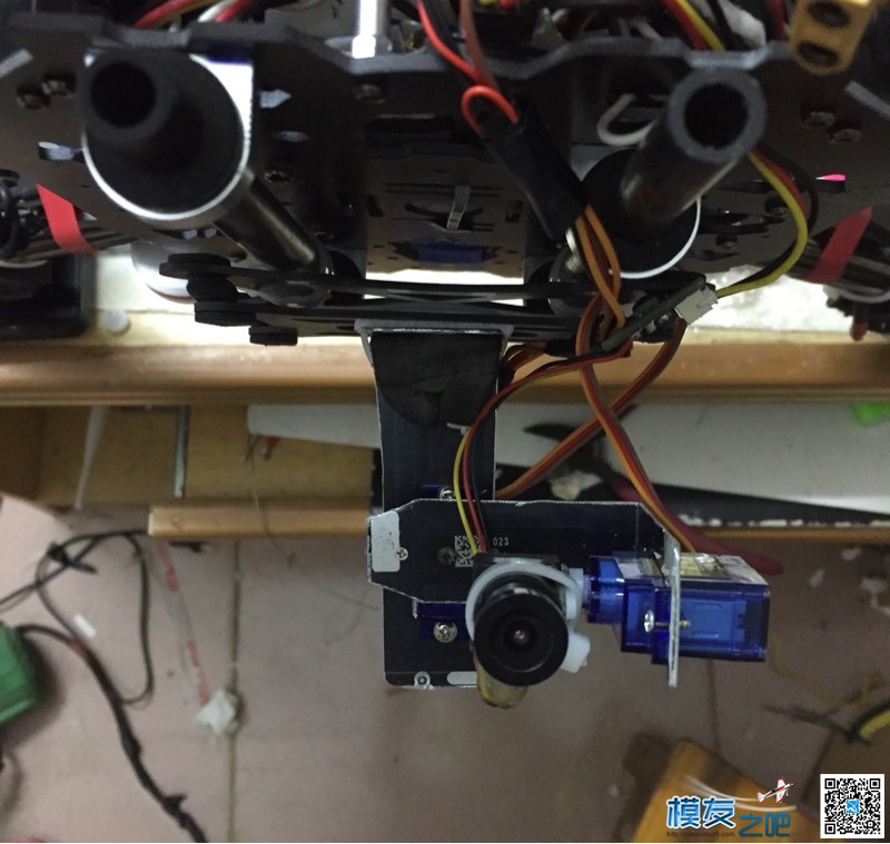

看了小帖,自己也东凑西凑做个小云台,可调上下90度,哈哈
MiniAPM二轴云台 云台,APM,二轴云台STM32 作者:ONTOPxuxu 1394
MiniAPM二轴云台 云台,APM,二轴云台STM32 作者:ONTOPxuxu 699
MiniAPM二轴云台 云台,APM,二轴云台STM32 作者:ONTOPxuxu 6133
MiniAPM二轴云台 云台,APM,二轴云台STM32 作者:ONTOPxuxu 4511
